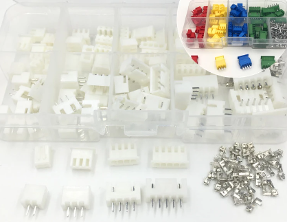

Hallo, ich habe mir aus China ein Steckverbinder-Kit besorgt (siehe Bild im Anhang). Welche Crimpzange benötigt man dafür? Gibt es eine konkrete Empfehlung? Für Aderendhülsen habe ich vor 2 Jahren eine chinesische Zange gekauft, mit der ich eigentlich zufrieden bin. Ich würde aber auch etwas wertigeres (Knipex oder so) kaufen, falls damit gute Erfahrungen vorliegen. Was meint Ihr? Tim

Tim Gabinski schrieb: > Der Link ist gut! Ich weiss jetzt, dass ich "DuPont" Verbinder habe. > Werde mich da einlesen, vielen DAnk! > > Tim Die von dir gezeigten Stecker sind aber keine „DuPont“ sondern JST XH Stecker, beziehungsweise ein Nachbau davon. Diese benötigen ein anderes Crimpgesenk als DuPont.
Dann bin ich eindeutig überfordert! So viele Stecker, noch mehr Crimp-Zangen - wer soll da den Durchblick behalten? Idealo sagt, dass die Engineer-24 dafür gut ist. Ist das richtig?
Engineer PA-09 und gut ist. Kauf keine Fälschungen, die sind scheisse.

Tim Gabinski schrieb: > Dann bin ich eindeutig überfordert! So viele Stecker, noch mehr > Crimp-Zangen - wer soll da den Durchblick behalten? > > Idealo sagt, dass die Engineer-24 dafür gut ist. Ist das richtig? Prinzipiell gibt es für fast jeden Kontakt eine eigene Zange des jeweiligen Kontaktherstellers. Manche Hersteller von Crimpwerkzeugen bieten für ihre Werkzeuge austauschbare Gesenke für bestimmte Kontakte an und dann gibt es noch Universalzangen, welche viele (ähnliche) Kontakte einigermaßen gut crimpen können. Naja die Engineer PA24 mag für JST XH geeignet sein, solltest du allerdings sehr viele Kontakte dieser Art verarbeiten wollen, würde ich mir ein anderes Werkzeug zulegen, mit welchen man nicht mehrfach einen Kontakt crimpen muss und deren Gesenkform zumindest einigermaßen zu den XH Kontakten passt. Ich habe mal kurz geschaut was die Originalzange (YRS-110) von JST kostet, aber ich glaube nicht, das du 1800€ ausgeben möchtest.

Schlaumaier schrieb: > PSK-Kontakte sind soweit ich weiss nur ein andere Name für DuPont > Kontakte. > > Aber kauft ruhig das teure Zeug. Die Firmen wollen auch weiter dicke > Kohle verdienen. ;) Tja und wenn du dich ein bisschen mit der Materie beschäftigen würdest (dafür reicht alleine der hier im Thread gepostete Link auf die Website von Matt Millman), wüsstest du das die PSK Zange von Reichelt eigentlich gar nicht zu den DuPont Kontakten passt. Ist halt eine billige Zange mit der man halbwegs benutzbar die Kontakte crimpen kann, obwohl das Gesenk gar nicht für diese Kontakte gedacht ist, das zeigt alleine schon der B-Crimp für die Zugentlastung, der gar nicht zu DuPont passt. Es gibt einen Gründe warum die Firmen so viel Geld für ihre Zangen verlangen können.
Marc X. schrieb: > Es gibt einen Gründe warum die Firmen so viel Geld für ihre Zangen > verlangen können. Aber doch keine 1800 Euro! Das ist doch Wahnsinn. Dann ist meine Idee mit dem Selber crimpen schlecht, und ich sollte besser fertig verdrahtete Kits kaufen und die Kabel dann entsprechend kürzen. Das ist ehrlich gesagt zwei Nummern zu gross für mich.
Tim Gabinski schrieb: > Marc X. schrieb: >> Es gibt einen Gründe warum die Firmen so viel Geld für ihre Zangen >> verlangen können. > > Aber doch keine 1800 Euro! Das ist doch Wahnsinn. Dann ist meine Idee > mit dem Selber crimpen schlecht, und ich sollte besser fertig > verdrahtete Kits kaufen und die Kabel dann entsprechend kürzen. Das ist > ehrlich gesagt zwei Nummern zu gross für mich. Naja es sind nicht alle Zangen so teuer, die Zange von Molex für die Micro Fit Kontakte liegt zum Beispiel bei 400€*, die Zange für die Amphenol Mini-PV (Originalbezeichnung der DuPont Stecker) liegt sogar bei 1900€*. Das sind nun mal Präzisions-Werkzeuge, welche, welche verschleissfrei und extrem zuverlässig viele Crimpungen durchführen sollen und das Ganze auch noch bei einer definierten Presskraft, die Zangen können auch kalibriert und justiert werden, bei Knipex macht das zum Beispiel die Tochterfirma Rennsteig. Aus Hobbyistensicht macht das natürlich wenig Sinn so viel Geld für eine Crimpzange auszugeben, als beispielsweise Automobilzulieferer der eine Qualität, bzw. Ausfallsicherheit garantieren muss, für den sind die Kosten einer solchen Zange zweitrangig, bzw. gehen bei den laufenden Kosten der Produktion unter. Mit meinen Aussagen wollte ich dich nicht entmutigen, ich möchte nur vermeiden, das du falsch beraten wirst. (Stichwort: PSK Zange) Die Engineer Zangen sind zum Beispiel nicht schlecht wenn man als Privatperson oder im Musterbau mit verschiedenen Kontakten hantieren muss, für die Massenproduktion sind sie allerdings ungeeignet, weil jeder Kontakt zwei Crimpvorgänge benötigt, die Crimpform nicht exakt den Vorgaben für die jeweiligen Kontakte entspricht und die Presskraft nicht definiert ist. Trotzdem lassen sich damit auch sehr brauchbare Ergebnisse erzielen. Ich würde mich einfach mal erkundigen, was es auf dem Markt gibt für JST XH. Für privat muss es ja nicht gleich Knipex oder die Originalzange sein. Das Gesenk sollte nur einigermaßen zu den Kontakten passen und das ist bei vielen Zangen welche für „DuPont“ beworben werden einfach nicht der Fall. Aber darum geht es ja eigentlich nicht, du benötigst eine Zange für JST XH, auf Amazon habe ich ein Set von Kontakten + Zange entdeckt mit brauchbaren Rezensionen und die Bilder der Crimpungen schauen auch vielversprechend aus, vielleicht ist das ja was für dich: https://amzn.eu/d/irlhT7W *Brutto Preise
Marc X. schrieb: > Es gibt einen Gründe warum die Firmen so viel Geld für ihre Zangen > verlangen können. Antwort : Weil sie es können. Vielleicht würde ich einen Mitarbeiter auch so eine Zange für > 1000 Euro besorgen. Aber nur damit er effektiv und dauernd damit arbeiten kann. Aber dann hat der min. 50 Crimps am Tag zu machen. Was den TO angeht. Das Kästchen im Foto kann er auch weg-Werfen, oder mit der PSK-Zange (die übrigens auch für andere Stecker Nuten hat) crimpen. Sich die 18 Euro PSK-Zange kaufen und die Stecker + Crimpys nach sein Bedarf. Genau SO habe ich es auch gemacht. Viele 2er und 3er , ein dutzend 4er und vom Rest je 3 Stk., für den Falle wenn.... . Kostenpunkt der ganzen Show < 30 Euro + VK. 100 Crimpys mehr als ich Löcher habe. Man kann immer mal Mist bauen. Habe ich auch schon bei Profis mit 1000 Euro Zange gesehen. ;) Ach und nur so nebenbei. Die ersten Crimps habe ich mit einer Telefonzange gemacht. Geht auch ist nur lästig.
