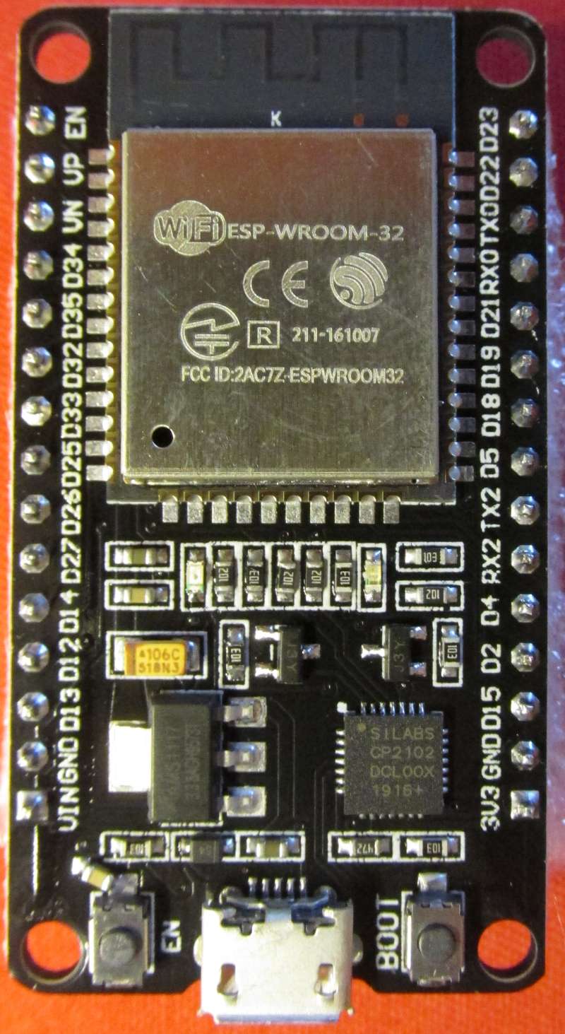

von Niklas G. (erlkoenig) Benutzerseite
Das ESP32-WROOM-32-Modul hat keine USB-Unterstützung. Meinst du das
DevKit-C mit ESP32-WROOM-32 drauf? Da geht der USB ja auf einen
Usb-Seriell-IC. Dass der kaputt geht ist eher unwahrscheinlich.
Wird im Gerätemanager ein unbekanntes Gerät angezeigt wenn du das Board
anschließt?

- mal einen anderen USB-Port am PC probiert?
- die Treiber für den Seriell-USB-Wandler sind installiert? Die
"meisten" Dev-Boards kommen mit einem CP2102-Treiber-Chip, der seine
eigenen Treiber haben will.
Anleitung (in englisch) z.B. hier: https://www.pololu.com/docs/0J7/all

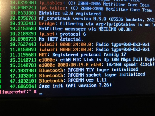

von Egon M. (knut735)
Hi Stefan,
anbei eine Fotographie von der Leap-15.1-Ausgabe von dmesg -c (geht bei
mir nicht anders, weil ich auf dem Terminal nichts markieren kann).
Die Linux-Ausgabe habe ich nur deshalb, weil da angeblich ein Treiber
für den virtuellen Port vorhanden sei. In Wirklichkeit benutze ich Win

von Stefan F. (Gast)
Egon M. schrieb:
Da ist nichts zu sehen, was mit USB zu tun haben könnte. Vermutlich ist
dein USB Kabel oder Board defekt, da nicht einmal das Einstecken (ganz
unabhängig von jeglicher Kommunikation) erkannt wird.
Damit das Einstecken erkannt wird, zieht der USB-UART Chip auf deinem
ESP Board eine Datenleitung durch einem Widerstand auf 3,3V. Das
funktioniert schon nicht.
Deswegen erkennt auch Windows das Einstecken nicht, fragt nicht die
Chip-ID ab und lädt keinen Treiber. Da kannst du installieren, was du
willst, es wird nichts nützen.

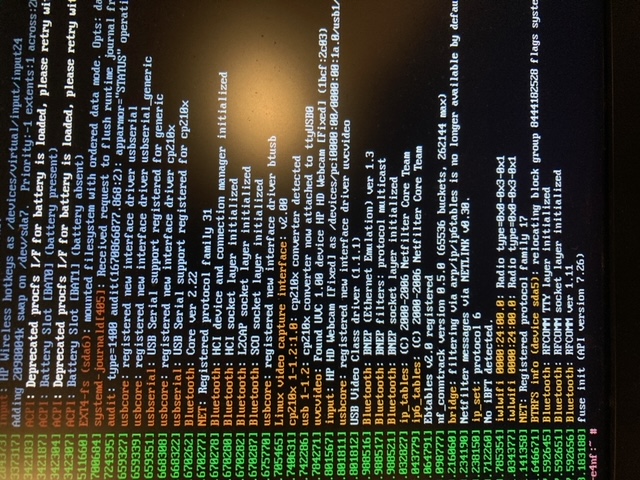

Hi Stefan,
Du hattest recht, das USB.Kabel, mein Liebleingskabel, das ich bisher
benutzt habe, ist defekt.
Mit einem anderen Kabel ändert sich dmesg -c. Ob die Erwähnung von
Video-USB so recht ist, kann ich nicht beurteilen.
Allerdings ist das Treiberproblem noch immer nicht so richtig gelöst:
Auf dem Notebook erscheint noch immer im Gerätemanager der Hinweis auf
ein unbekanntes Gerät. Allerdings: ich kann auf den ESP32 zugreifen, ihn
programmieren und das Programm hochladen (probiert mit wifican aus den
Beispielen).
Hat beim Hochladen nicht funktioniert, hier der neue Auszug.
Dein Board hat einen CP210x. Der Linux Treiber wurde erfolgreich
geladen. Die Kommunikation zwischen PC und deinem Board funktioniert.
Den Windows Treiber dazu kannst du dort herunterladen:
https://www.silabs.com/developers/usb-to-uart-bridge-vcp-drivers

Mein ESP32-WROOM32 sieht fast genau sso aus wie Deiner. Allerdings ist
bei mir der Chip um 90° verdreht.
Und mit dem ESP 32 Dev Module bist Du dir sicher? Wo es anderweitig doch
so schön heißt ESP32-WROOM32?
