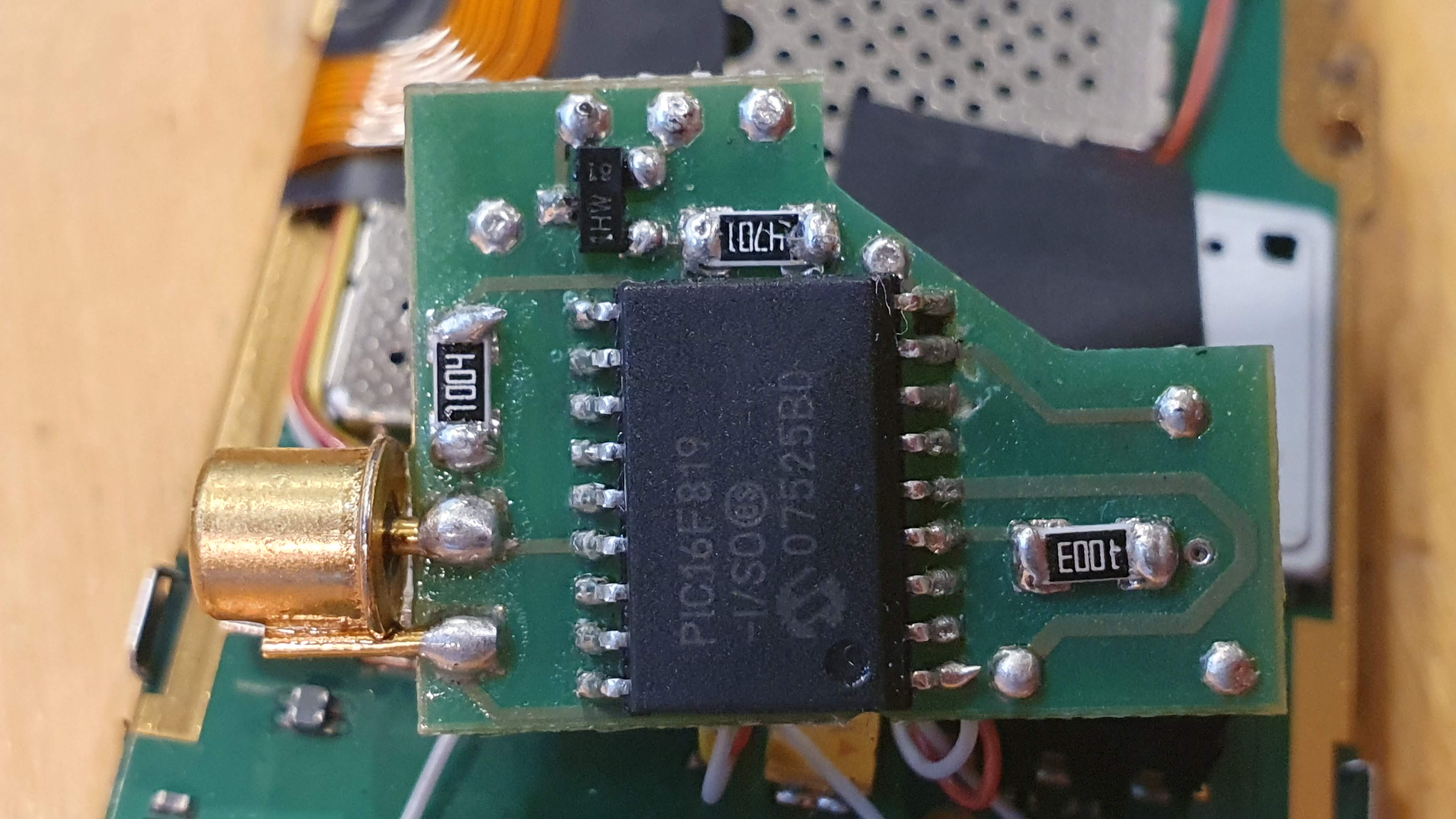

ich habe letztens eine altes Nokia gefunden. Eigendlich wollte ich nur
da Display ausbauen zum Spielen aber dann bin ich echt vom glauben
abgefallen.
Als ich das Ding zerlegt hatte viel mir eine Zusatzplatine auf, welche
echt Professionell eingabut war. Ich habe keien ahnung was das Ding
macht. Fotos habe ich euch beigelegt. Wer ne idee hat - raus damit.
Ne recherche über die aufschrift, Fotosuche war erfolglos. schaut euch
einfach die bilder an. Verbaut ist ein PIC16F819
mfg
Martin

Dachte erst an einen Lage-Sensor, um das Gespräch mit dem aufheben des
Telefons automatisch anzunehmen.
Dem widerspricht aber etwas, dass bei den Telefontasten ja eigene
Schalter dazwischen gebaut sind.
Für Spionage reicht der Prozessor nicht und dort geht man an die
Datenleitungen zur Sim, sieht hier nicht danach aus. Für Spionage ist
die Platine auch zu Amateurhaft 😉

Ich dachte zuerst, evtl um ein Simlock zu hacken oder sowas. Aber das
macht mit den Knöpfen wenig sinn.
Welches Nokia ist es denn? Woher hast du das? Mediamarkt? Telekom?
Zwielichtiger Händler? Gebraucht?
Eigentlich scheint ja das goldene Bauteil die Schlüsselkomponente zu
sein, aber das Ding hängt an RA6/OSC2/CLKO und ist damit an einem
ziemlich unspannenden Port.

Ist das güldene Vielleicht eine Infrarot/Laserdiode und jemand hat das
Handy zur Fernbedienung umgebaut? Ist an der Seite im Gehäuse ein
entsprechendes Loch?

von Jens M. (schuchkleisser)
Das goldene Dings ist ein Lage- bzw. Erschütterungssensor.
Das bei ebay geschilderte dings nutzt nur den Sensor und drückt die
grüne Taste, was die Wahlwiederholung auslöst.
Dazu muss aber das Telefon dauerhaft im Standby sein, was selbst bei
einem Nokia nur ne Woche oder so geht.
Diese Schaltung hier kann das Handy ein und ausschalten, d.h. der Proz
schläft bei ausgeschaltetem Telefon, wird vom Sensor geweckt, macht das
Handy an, aktiviert die Wahlwiederholung, legt dann wieder auf und
schaltet das Handy wieder ab.
Dadurch ist die Standbyzeit signifikant verlängert, und die
Auflegefunktion sorgt auch noch dafür das man selbst nur kurz
angebimmelt wird und nicht selbst auflegen muss.
Ich frage mich jetzt nur: wo wird sowas eingesetzt? Schmeißen die Jäger
so ein Ding in den Wald damit es ausgebuddelt wird?

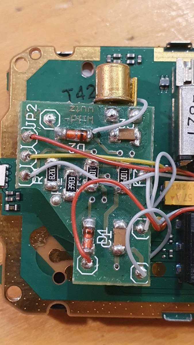

Es  würde schon nahe hinkommen, ich hatte das Handy noch mal zum leben
erweckt. Das Systemmeny weis hier keien "veränderungen" auf, so das ich
nicht sagen kann wie man das Ding aktiviert.
Da es sich ja um eineen PIC handelt kan man doch das Programm auslesen.
macht das sinn um herauszufinden was das Teil macht?
mfg
Martin
Nicht wirklich - besser verfolgst du die Portleitungen und notierst
deren Verwendung. Dann kannst du dir auch selber die nötige Software
schreiben, die ja eigentlich nur eine Ablaufsteuerung ist. Die Funktion
eines 'Wildwutz' Telefons wurde ja oben beschrieben.
