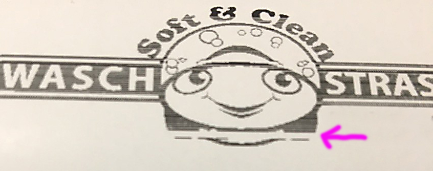

Ich drucke mit einem Arduino Uno und aus der SD-Karte von einem dazu
passendem Ethernet-Shield einen Bon auf einem Themodrucker GEBE GPT-4672
mittels der üblichen ESC-Sequenzen.
Im Prinzip funtioniert alles, wie es soll, aber ...
Das Logo im Kopf des Bon weist hin und wieder einen Fehler auf, siehe
Foto. Der Fehler tritt aber nicht immer auf, "nur" in ca. 50% der
Drucke. Aber wenn, dann immer an der gleichen Stelle.
Die zugehörigen Daten liegen auf der SD-Karte des Ethernet-Shield. Wären
die fehlerhaft, sollte der Aussetzer ja immer an der gleichen Stelle
sein, aber, wie bereits geschrieben, gibt es auch korrekte Ausdrucke.
Auch das Einfügen von Delays nach jeder Zeile (56 Byte) bringt nix,
ausser, dass der Ausdruck langsamer wird.
Das Auftreten des Fehlers ist unabhängig davon, ob der Ethernet-Shield
auch als Netzwerk-Adapter betrieben wird oder nicht.
Heute musste ich, wegen der Einbindung einer QR-Code-Lib aus
Speicherplatz-Gründen auf einen Arduino-Mega wechseln, der Fehler ist
immer noch da :-(
Tips? Danke.

Der Druck sieht auch an anderen Stellen merkwürdig aus; der Kontrast des
"&"-Zeichens nimmt nach den oberen zwei Dritteln deutlich ab und der
Ausdruck wird streifig.
Wie genau ist dieser Drucker aufgebaut, hat der a) eine über die ganze
Breite gehende Thermodruckzeile, die sich nicht bewegt, oder b) fährt
der einen Druckkopf hin und her, der mehrere (oder sogar nur eine)
Pixelzeilen druckt?
Wenn a) Kann es sein, daß das Logo längs auf das Papier gedruckt wird?
Dann könnte es ein Problem des Druckkopfes sein, entweder Dreck oder
defekte Heizwiderstände.

Der Drucker ist nagelneu, das Logo steht quer auf dem Papier. Der
Thermo-Druckkopf ist so breit wie das Papier (60mm) und steht fest. Die
Streifen sind wohl sichtbar, weil ich mit reduzierter Temperatur bzw.
"Intensität" (Wert 20 von 30 möglichen) drucke ...

Funktioniert das Drucken der identischen Daten von einem PC aus
einwandfrei?
Testen!
Wie ist der Drucker angeschlossen? Ethernet? Dann einfach mal einen
Linux-PC mit zwei LAN-Ports als Bridge dazwischen hängen und mit
Wireshark oder tcpdump schauen, ob die Datenübertragung zuverlässig
funktioniert. Arduino und Ethernet sind keine gute Kombination. Da nimmt
man besser was anderes für.

Der Drucker ist über RS232 am Arduino angeschlossen (SoftSerial, 115200
B/s).
Wie geschrieben, manchmal ist der Druck auch in Ordnung, was für eine
korrekte Datei spricht.
Eine zufällige Übertragungsstörung kann es nicht sein, weil der Fehler,
wenn er auftritt, immer an der gleichen Stelle auftritt.
Also ist es eine irgendwie geartete "nachvollziehbare"
Übertragungsstörung ... nur welche und wieso?

Entweder ist etwas am Thermoelement krank, wenn immer diese Linie fehlt
oder es liegt evtl. ein Speicherfehler vor? Mal zum Test einen schwarzen
Würfel gedruckt?

Ändert sich was, wenn Du die auf 57600 oder 38400 bps runtergehst?
Sollte für den Drucker immer noch schnell genug sein.
Protokolliere die Druckdaten extern mit einem PC, Logic Analzer etc mit.
Da musst Du den Fehler sehen können. Entweder sendest Du ein Byte zu
viel oder zu wenig oder etwas falsches. Aus der Art der fehlerhaften
Daten darfst Du dann Schlüsse ziehen.
fchk

Ich hatte mal einen Taschenrechner mit Thermodrucker, der verhielt sich
so, wenn die Akkus schwach wurden. Erst guter Kontrast, dann immer
blasser, dann Totalaussetzer - so wie hier.
Vielleicht ist das Netzteil defekt.

Drucke mal mit maximaler Intensität. Wenn der Fehler dann viel häufiger
auftritt, ist dein Netzteil zu schwach.

Ich denke, die Ausgangsspannung des Netzteil sackt schon zu Beginn des
Ausdruckes deutlich ab (da wo es von schwarz zu grau wechselt). Nach
einer Weile Überlast schaltet etwas ganz ab, das ist die Stelle wo es
weiß wird.
> B/s).
Warum SoftSerial?
Wenn du Drucker über Serial probierst, hast du gleichzeitig die Ausgabe
am PC über USB und kannst es kontrollieren.
Falls die Ausgabe von Arduino in Ordnung ist, weißt du wenigstens das
der Fehler nicht beim Arduino liegt.

Da geht ein Pixelbrei rüber. Keine ASCI Zeichen.
Wenn man genau den Druck anschaut, sieht man, dass nur die ersten paar
Millimeter von oben richtig schwarz sind. Dann wird das Druckbild blass.
Denke immer noch, dass der Druckkopf defekt ist.

Das der Drucker "schwach" druckt, liegt daran, daß nicht mit voller
Schwärzung gedruckt wird. Hat der TE in seinem 2. Post beschrieben. Dem
Umstand, daß der Drucker die ersten paar Zeilen in voller Schwärzung
druckt, würde ich mal keine Bedeutung zumessen. Kann sein, daß das durch
die Firmware bedingt ist. Bei vielen Druckern hat man den umgekehten
Effekt, daß die ersten Zeilen zu schwach gedruckt werden, weil der Kopf
beim Drucken noch nicht auf gewünschter Temperatur ist. Möglich, daß die
Firmware bei diesem Modell versucht, das auszugleichen.
Das hat aber alles nix mit den unterschlagenen Zeilen zu tun.

Ach so. Ich denke schon, dass dieses Detail hier eine entscheidende
Rolle spielt.

Klar doch, der braucht für anständigen Kontrast pro Pixel 3 Sekunden zum
Temperieren, sonst wird das nichts ...
Etwa so?

Nö. Hätte er mit voller Schwärzung ausgedruckt, dürften schöne schwarze
Fläche bis auf die "verlorenen" Zeilen zu sehen sein.

Wie herum läuft jetzt das Papier durch den Drucker? In der Richtung, die
der Pfeil auf dem ersten Bild zeigt (d.h. von rechts nach links) oder
von unten nach oben?
Das wurde zwar schon mal gefragt, aber die Antwort war nicht erhellend.
von Frank E. (Firma: Q3) (qualidat)
> Richtung, die
Bezogen auf das Bild im ersten Posting, läuft das Papier von Unten nach
Oben. Das Logo steht quer auf dem 62mm Bonstreifen und wird als Erstes
gedruckt. Danach folgen nur noch Textzeilen und am Schluss ein ca.
30x30mm großer QR-Code. Dieser wird per Software (nicht im Drucker,
extern) on-the-fly erzeugt und hat das beschriebene Problem NICHT.

Vermutlich die 4. Wiederholung: Teste mit maximalem Kontrast. Tritt der
Fehler dann häufiger auf? Zeige ein Foto vom Ausdruck.

Steve van de Grens schrieb:
> Frank, wie geht es hier weiter?
Ich habe ein stärkeres Netzteil (12V/6A) an kürzerer Leitung (20cm)
eingesetzt und noch ein wneig am Timing geschraubt. Der Effekt tritt
jetzt zwar deutlich seltener auf (war ja schon früher nicht immer) und
weniger deutlich, komplett weg ist er jedoch nicht.
Ich habe einfach nicht die Zeit, das Problem bis zur endgültigen Lösung
zu lösen, muss erstmal so. Wird vermutlich niemandem ausser mir
auffallen. Ist nicht schön, aber so ist das Leben ...
