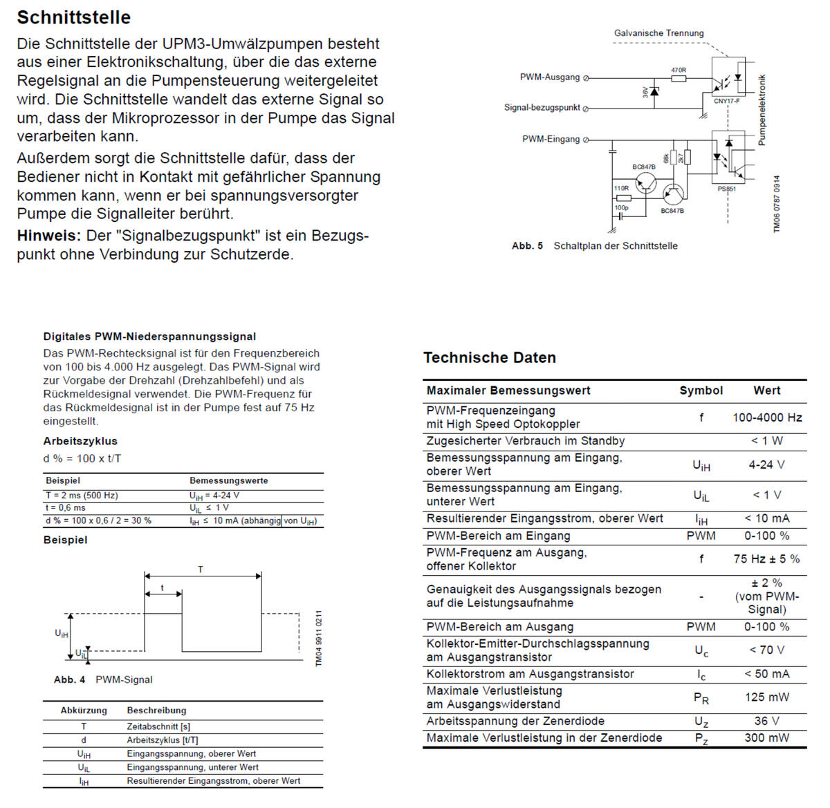

In unserer Gasheizung ist eine Pumpe von Grundfos einbaut (UPM3 15-70,
siehe Bild). Gestern war der Monteur da und hat festgestellt, dass die
Pumpe sich nicht mehr dreht und, dass sie erneuert werden muss (470,-
Euro plus Einbaukosten zzgl. MwSt). Da die Heizung erst 2 1/2 Jahre alt
ist bin ich ein wenig misstrauisch, auch weil der Monteur mir erzählt
hat, dass wahrscheinlich die Magnete verrostet sind, weil die Anlage
während des Sommers stillstand. Die Pumpe verfügt über Permanentmagnete
und wird elektronisch kommutiert.
Hat jemand Erfahrung mit dieser Pumpe und kann mir Tipps geben, warum
sie ausgefallen ist?

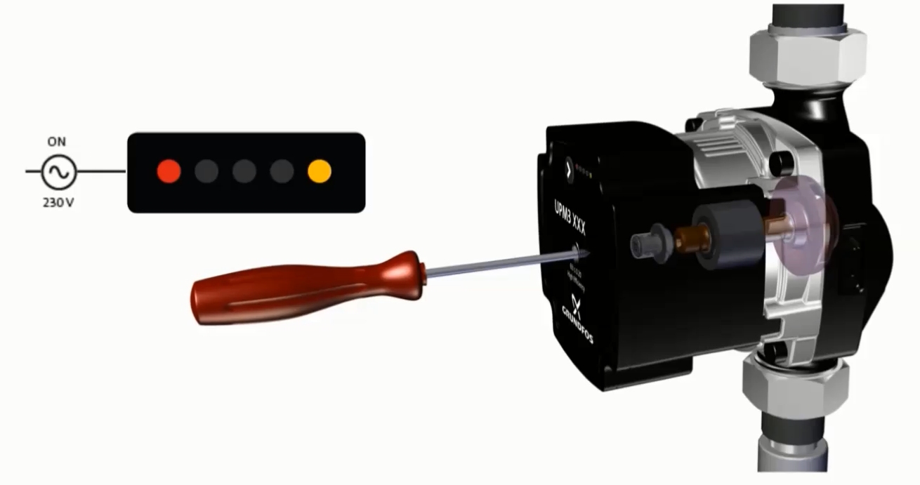

von Achim H. (pluto25)
Die klemmen gerne wenn sie länger still stehen. Den Pumpenkopf lösen und
das Flügelrad (vorsichtig) drehen bis es wieder frei läuft. Damit sollte
sie wieder laufen. Vorher da Wasser drucklos machen oder ablassen.

könnte evtl "von hinten" ein Schlitz in der Welle sein,
sodass man die mit nem Schraubendreher verdrehen kann?
so muss man nix "wasserrelevantes" ausbauen.

Versuch mal das aufgeclipste Typenschild der Pumpe zu entfernen.
Darunter kann es einen Verschlussdeckel geben, der Dir Zugang zur Achse
gewährt.
Diese kann man dann dort "Anschieben" und das Problem ist bis zum
nächsten langen Stillstand weg.
von mh (Gast)
Laut Video auf der Grundfos-Seite sollte die Achse über das Loch in der
Mitte "anschiebbar" sein. Leider kann man im Foto oben da keine Details
erkennen.

von Thomas R. (thomasr)
Da muß man nicht einmal etwas abclipsen, siehe Bild. Schraubenzieher
rein, drücken und drehen, fertig.
Das ist übrigens aus einem Video "Faultfinding" auf der Danfoss Seite.
von Techniker (Gast)
Bei meiner Pumpe ist da unter dem Typeschild noch ein Schraubstopfen
davor.

von Ludwig (Gast)
@ all
Vielen Dank für die Hilfe und die Hinweise :)
Habe die Gängigkeit der Pumpe geprüft. Kreuzschlitzschraubendreher in
die Bohrung gesetzt, etwas eingedrückt und gedreht. Die Pumpe ließ sich
problemlos in beide Richtungen drehen.
Die Spannung wurde vom Monteur gemessen und als in Ordnung befunden.
Werde morgen nachmessen (ca. 325 V pulsierende Gleichspannung).
Bin noch am überlegen, ob es sinnvoll ist einen µC aufzusetzen und die
Pumpe mit einem PWM-Signal anzusteuern.
Die Pumpe kann man nicht einmal vernünftig testen: „Externe über einen
Signalkabeleingang geregelte Umwälzpumpen für den Einbau in Heizkesseln“
steht auf der Danfoss Webseite. An der Pumpe ist neben dem 230 Volt
Anschluß noch ein zusätzlicher 3Pin Anschluss für die Steuerung. Ohne
das Protokoll bekommt man wohl kaum zum Laufen.
@Apollo: wie hast du die angesteuert?
@Ludwig: wo genau hast du die 325Volt gemessen?
von ... (Gast)

Was denn für ein Protokoll? Da wird ein PWM-Signal drauf gelegt. Das
Einzige, was da nicht steht, ist der Pegel des PWM-Signals (s. Grundfos
Homepage).
Wenn der TO das messen kann, fein. Außer PWM (Frequenz, Spannung??) gäbe
es aber noch 1-10Volt, 4-20mA…..
Das blöde ist doch, daß die Pumpe ok sein könnte und die Steuerung
defekt?

Naja, blockiert ist sie schonmal nicht, das hat der Drehtest mit dem
Schraubendreher gezeigt. Soviel zu seinen Vermutungen 😎
Allerdings scheint diese Pumpe eine „auffällige“ Elektronik zu haben. Es
wird in anderen Foren über defekte Elkos geschrieben.
von Thomas F. (igel)
Thomas R. schrieb:
> „Externe über einen
> Ohne das Protokoll bekommt man wohl kaum zum Laufen.
Hast du den Thread überhaupt gelesen? Das "Protokoll" habe ich bereits
weiter oben verlinkt. Und wenn du dir die Bedienungsanleitung der Pumpe
mal angesehen hättest so wäre dir auch die PWM-Ansteuerung ins Auge
gesprungen.

Eine Bedienungsanleitung habe ich nicht gefunden (die Pumpe des TO ist
eine OEM Version ohne jede Anzeige/Bedienung) und die Angaben zur
Ansteuerung dank deiner Hinweise erst im Raspi Forum. Damit nicht jeder
suchen muß, hänge ich die hier nochmal an 😎
Es fehlt jetzt noch der Pinout des Steckers. Da 0-100% PWM angegeben
sind, müßte die Pumpe mit einem DC Signal laufen, im einfachsten Fall
mit einer 9Volt Batterie am Steuereingang. Wenn nicht, dann wirklich
defekt 😳
