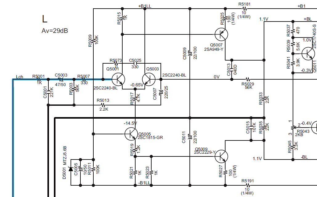

Falk B. schrieb: > Aber bei 80V gibt es nicht so viele Typen, die das können. Diskret :-) Jeder klassische NF-Verstärker war als OPV aufgebaut. Ist aber einiger Aufwand.
Jörg W. schrieb: > Jeder klassische NF-Verstärker war als OPV aufgebaut. Nö, die allermeisten hatten kein DC-coupling.
Nichtverzweifelter schrieb: > Jörg W. schrieb: >> Jeder klassische NF-Verstärker war als OPV aufgebaut. > > Nö, die allermeisten hatten kein DC-coupling. Die größeren meinte ich jetzt, die mit positiver und negativer Versorgung arbeiten. Die waren gleichspannungsgekoppelt, weil das halt recht stabil ist.
Jörg W. schrieb: > Die größeren meinte ich jetzt, die mit positiver und negativer > Versorgung arbeiten. Die waren gleichspannungsgekoppelt, weil das halt > recht stabil ist. Ich kenne die nur mit Kondensator am Eingang und im Gegenkopplungszweig.
Peter D. schrieb: > Ich kenne die nur mit Kondensator am Eingang und im Gegenkopplungszweig. In der Gegenkopplung hast du einen Gleichspannungszweig ohne C, damit ist die Spannungsverstärkung bei Gleichspannung 1. Der C bewirkt nur, dass die Verstärkung für Wechselspannung dann höher als 1 wird. Im Eingang willst du den C natürlich haben, damit dir ein Gleichspannungsanteil in der Quelle nicht den Lautsprecher wegbrennt. Die reine Funktion des Verstärkerteils ist und bleibt trotzdem ein gleichspannungsgekoppelter OPV.

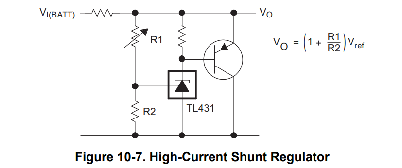

Stephan K schrieb: > Ja das Display zeigt auch die Spannung an, mit der es betrieben wird. > Und diese Spannung sollte idealerweise 70 bzw. 50% der ursprünglichen > Spannung betragen. Wie wäre es, wenn du einfach eine "40V-Z-Diode" verwendest? Dann hättest du einen Offset und musst einfach immer 40V "dazudenken". Eine ziemlich genaue Z-Diode mit höherer Leistung findestu du dort in der Abbildung 10.7: https://www.ti.com/lit/ds/symlink/tl431.pdf Dein Display ist dann der Widerstand links oben...
Bearbeitet durch Moderator
Lothar M. schrieb: > Wie wäre es, wenn du einfach eine "40V-Z-Diode" verwendest? > Dann hättest du einen Offset und musst einfach immer 40V "dazudenken". Die Idee gefällt mir. Ist technisch simpel und das Umrechnen der angezeigten Spannung (wenn sie denn numerisch ist) ist so auch einfacher. Achtung: Diese Schaltung braucht eine gewisse Mindestlast, damit die gewünschte Spannung an ihr abfällt.

Lothar M. schrieb: > Wie wäre es, wenn du einfach eine "40V-Z-Diode" verwendest? > Eine ziemlich genaue Z-Diode mit höherer Leistung findestu du dort in > der Abbildung 10.7: > https://www.ti.com/lit/ds/symlink/tl431.pdf Der TL431 darf nur max. 36V sehen. Statt 40V nur 30V verwenden und es wird gehen. Bleiben dann fürs Display max. 54V. Passt auch.
