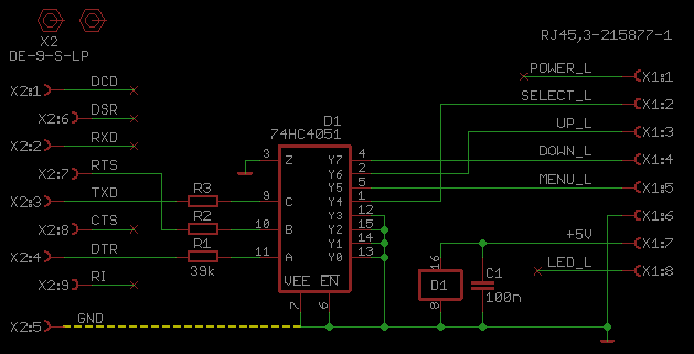

Mahlzeit,
Ein ELO-Monitor für Schalttafel-Montage hat für das OSD winzig kleine
Taster oder wahlweise eine Fernbedienung mit Kabel und RJ45-Stecker.
Beides ist unpraktisch. Jetzt hätte ich noch einen echten freien
COM-Port, da könnte man doch einen von 4 "Tastern" per RTS und DTR
auswählen und per TXD den Tastendruck simulieren. Bei 150 Baud dauert
ein Zeichen 60ms, das passt doch ziemlich genau.

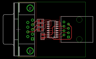

Die Elektronik dazu würde in ein D-SUB-9 Gehäuse passen, wenn die
RJ45-Buchse nicht so fett wäre. Kennt jemand zufällig extra große D-SUB
Gehäuse? Oder etwas ähnliches?
Und was würdet ihr mit der gelb-gestrichelten GND-Verbindung machen? Mit
dieser Verbindung baut man eine Masseschleife zwischen PC und Monitor.
Man weiß ja nicht, wie Fernbedienungs-GND mit Gehäuse, Erde und/oder
HDMI-GND verbunden ist. Ja, 3 Optokoppler und gut ist. Das wäre
elektrisch ideal, RS-232 reicht leicht für Optokoppler-LEDs, aber dann
passt es wirklich in kein Steckergehäuse.

Ein uC, der das echte serielle Signal empfängt und je nach darin
enthaltenem Zeichen eine der Leitungen aktiviert ?

Dein IC erwartet 5V Logikpegel an seinen Eingängen, der RS232 port hat
aber bis zu +/- 15V. Du wirst wohl noch einen Pegelwandler brauchen. Ja,
ich sehe deine 39kΩ Widerstände. Habe ich so noch nie an CD40xx
ausprobiert. Bist du sicher, dass das funktioniert?
Auf jeden Fall verbinden, auch den Schirm des Steckverbinders. Sonst
riskierst du Fehlfunktionen wenn die GND Potentiale nicht gleich sind.
Ich glaube am PC ist Ethernet die einzige Schnittstelle, die keinen
gemeinsamen GND zwischen den Geräten benötigt. An meinem Basteltisch
achte ich darauf, dass alle Geräte, die mit dem PC verbunden sind, in
der selben Steckdosenleiste stecken. Dann bin ich (was Masseschleifen
angeht) safe.

> Ja, ich sehe deine 39kΩ Widerstände. Habe ich so noch nie an
> CD40xx ausprobiert. Bist du sicher, dass das funktioniert?
Mit 74HC in einer normalen Schaltung: ja; die vertragen offiziell 20mA
über die Eingangsschutzdioden. Hier wird es unübersichtlich, wenn diese
GND-Verbindung fehlt.
Gerade wenn die Potentiale nicht gleich sind, ahne ich Probleme. Welche
Ströme fließen dann wohin?
> An meinem Basteltisch achte ich darauf, dass alle Geräte, die mit
> dem PC verbunden sind, in der selben Steckdosenleiste stecken.
> Dann bin ich (was Masseschleifen angeht) safe.
So gesehen wäre es hier sogar noch sicherer, PC und Monitor sind direkt
niederohmig verbunden.

von Wolfgang (Gast)
Im Datenblatt ist ein input clamping current von max. ±20mA angegeben.
Am 39k Widerstand fallen bei 15V RS232-Pegel etwa 10V ab, ergibt also
einen Strom von 250µA.
Wo witterst du da Probleme?
von Monk (roehrmond)
Ich bin einfach nur unsicher weil das mit dieser IC Reihe noch nicht
probiert habe. Ich würde es jedenfalls austesten, bevor ich Platinen
herstellen lasse.
von Bauform B. (bauformb)
Inzwischen witter ich da auch Probleme. Nicht in einer normalen
Schaltung, aber ich trau mich nicht, die gelbe GND-Verbindung
einzubauen. Wenn dann die RJ45-Seite in der Luft hängt, wird der 74HC
über seine Eingänge versorgt. Das geht gut, aber nur bis ±3V.
Also Optokoppler. Nur schade, dass das dann wirklich zu klein ist, ich
fand die Idee gut:
Rüdiger B. schrieb:
> Es gibt DSub zu RJ45 Adapter
> Ich würde es jedenfalls austesten, bevor ich Platinen herstellen lasse.
Ich hätte es riskiert, soviel glaube ich den Datenblättern von NXP
schon. Aber jetzt ist das auch nicht mehr nötig. Hier spottet man ja
gerne über überflüssige Optokoppler, aber an dieser Stelle lohnt es sich
offensichtlich wirklich ;)
von Wolfgang (Gast)
> herstellen lasse.
Man muss nicht alles selber ausprobieren. Wozu gibt es Datenblätter.
Wenn man die Eingangsschutzdioden für solche Dinge nutzt, muss man sich
allerdings immer überlegen, wohin der Strom dann fließt, d.h. die
Stromaufnahme der Schaltung muss i.a. größer sein, als dass, was über
die Schutzdioden kommt. Sonst kann der Spannungsregler, über den die
Schaltung versorgt wird, nicht mehr regeln.
Peter Bumsen schrieb:
> An einem modernen Desktop Rechner wirst du heutzutage kaum noch einen
> seriellen Port direkt auf der Rückseite finden - mit Glück über eine
> Blende nachrüstbar
Eigentlich ist es umgekehrt, auch meine neuesten Rechner haben eher 2
als 1 Port auf der Rückseite und noch bis zu 3 intern. Also fragt man
sich, was könnte man damit anstellen. Daher stammt diese Idee für diese
Tasten-Simulation. Manche Ports sind übrigens auf RS-232/-422/-485
umschaltbar.
> Ansonsten direkt etwas mit Ethernet und dann einfach eine Rest API
> einführen, für den ESP32/Pi sollte es da sehr einfache Beispiele geben
Kann man nicht im Kabelkanal verstecken. Braucht ein Netzteil. Und vor
allem: Zu hohe Latenzen ;)
M. K. schrieb:
> Jobst Q. schrieb:
>> Für kurze Entfernungen geht es direkt mit 0-5V
>> Pegeln, für größere Entfernungen nimmt man gleich RS485.
> Definiere "kurze Entfernungen", definiere "größere Entfernungen".
Kurze Entfernung hört am nächsten Stecker auf. Wer schaltet schon vorher
aus? Und 5V, wer hat heute noch 5V? Also mit eigenem Spannungsregler für
die Schnittstelle? und Pegelwandler/Treiber-IC? Da bietet sich z.B. der
MAX3232 an, der hat alles auf einem Chip ;)
M. K. schrieb:
> Bauform B. schrieb:
>> USB stammt ja auch aus dem letzten Jahrtausend.
> Und das ist warum schlecht? Man bedenke nur mal, Messer und Gabel sind
> schon Jahrtausende alt, da wirds auch mal Zeit für was Neues…
Keiner hat gesagt, dass USB schlecht ist. Im Gegenteil, die 5V sind
damit entschuldigt. Wenn es nicht ständig neue Stecker gäbe, hätte ich
garnichts zu meckern.
Jobst Q. schrieb:
> Ein Baustein, um das auf RS232 umzusetzen, ist nicht
> günstiger als einer für RS485.
OK, der braucht 4 Kondensatoren zusätzlich und hat 16 statt 8 Pins.
> Dazu braucht RS485 weniger Adern und ist busfähig.
> Ich sehe keinerlei Grund bei RS232 zu bleiben.
Das dann doch nicht. Entweder genauso viele Adern plus ein uC-Pin mehr
(DE) plus aufwendigere Software oder zwei Adern mehr (vollduplex) und
Null Software-Aufwand. Aber die Treiber-Chips selbst sind natürlich ok.
