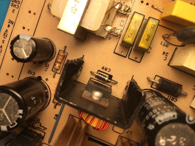

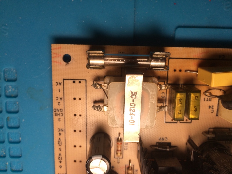

auf meiner Reise in die Elektrotechnik versuche ich in einem
Projekt ein altes Netzteil zu reparieren.
Da kein Schaltplan vorliegt untersuche ich die Bauteile.
Vielleicht kann ich so einen Fehler an dem Netzteil finden.
Das Netzteil hat auf der rechten Seite eine Spule (linke Seite auch,
50-0126-01) mit der Kennung 50-0124-01.
Wie messe ich.
Multimeter - Signalverfolger mit OWON HDS242 von AC2 nach Markierung 6
der Platine - Signal vorhanden. Messung AC1 nach Markierung 4 der
Alle anderen Messung an der Spule ohne Signal OK.
Ist die Spule defekt?
Sollte ich die Spule ausbauen?
Ich löte jetzt sukzessiv alle Bauteile aus und messe.
Freue mich auf eine Information.
Kurt
von Gerald K. (geku)
Erste Schritte ohne Netzspannung:
- wie sieht das Fehlerbild aus?
- Sicherung kontrollieren
- Sichtkontrolle der Bauelemente inklusive Leiterplatte
von Monk (roehrmond)
Der schwarze Dreibeiner an dem Kühlkörper, was steht da drauf?
Wenn wir das heraus kriegen, können wir gezielt messen, ob die
Voraussetzungen für seine Funktion erfüllt sind. Ich schätze, damit
können wir auf einen Schlag die Hälfte der Platine als OK (oder defekt)
erkennen.
Kurt P. schrieb:
> auf meiner Reise in die Elektrotechnik versuche ich in einem Projekt ein
Ohne Schaltplan? Viel Erfolg!
Das ist eine Gleichtaktdrossel. Die ist in 99,99% nicht defekt. Und wenn
sie defekt wäre, dann wäre sie sichtbar "gebräunt".
So funktioniert "Reparieren" nicht. Man repariert Geräte, indem man ein
"Blockschaltbild" des Geräts vor Augen hat und die Bauelemente den
Baugruppen des Blockschaltbilds zuordnet. Und dann sieht man:
Netzeingang -> Sicherung -> Filter -> Gleichrichter -> Zwischenkreis ->
Trafo -> Schalttransistor
Und diesen "Stromweg" kann man Schritt für Schritt ausmessen. Und wenn
dann irgendwo eine bestimmte Spannung sein sollte, aber nicht ist, dann
kann man die Bauteile davor schon mal aussen vor lassen.
Die Ecke, die du Fotografiert hast, ist vom Netzeingang bis zum Filter.
Wenn da was kaputt ist, dann sind das üblicherwiese die Kondensatoren.
Und wenn die kaputt sind, dann löst üblicherwiese die Sicherung aus.
: Bearbeitet durch Moderator

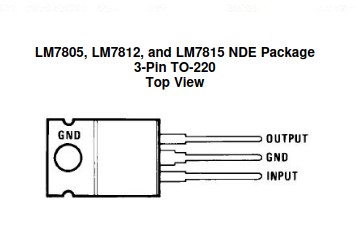

Steve van de Grens
Der schwarze Dreibeiner ist der Regler für 12 Volt (Sekundär Seite des
Netzteils)
Ich versuche vom Eingang die Primärseite des Netzteils auf Fehler und
gehe dann zur Sekundärseite.
Hier ist höchste Vorsicht geboten.
Kurt
Habe ich geahnt. Dann messe doch mal nach, ob an dessen Eingang (und
GND) mindestens 14V anliegen. Wenn ja, brauchst du mit der Primärseite
keine Zeit verschwenden.

von Troll-Hunter Deluxe (Gast)
Ach Kurt,
gibt dir doch bitte wenigsten Mühe beim Trollen!
Wenn du uns den Crop aus dem Datenblatt eines Spannungsreglers schon als
"Transistor" verkaufen möchtest...

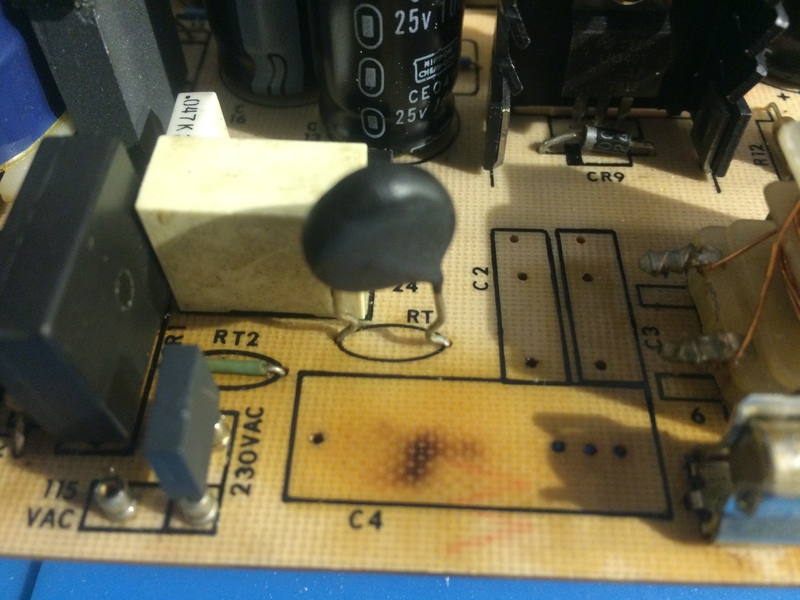

von Kurt (kurtcontroller)
was ist das für ein Bauteil?
Das schwarze Bauteil mit zwei Beinchen.
Das Bauteil hat keine Kennung.
Könnte ein Thyristor sein.
Bei der Messung im eingebauten Zustand mit der Signalverfolgung erhalte
ich ein Signal. Kurzschluss?
Was sagt der Fachmann.
Danke für eine Info.
Kurt
nein, der hat drei Beine.
Es wird den Einschaltstrom begrenzen. Links daneben ist die
Spannungswahl.
mfg

von H. H. (Gast)
Kurt P. schrieb:
> Thermosicherung ist es wohl.
Nein, der dient nur der Einschaltstrombegrenzung.
Danke H.H
OK.
Wie funktioniert das?
Überspannung im Netz?
Also einst steht mal fest.
So ein Netzteil hat schon eine Menge drauf.
Gute Nacht.
Kurt
H. H. schrieb:
> Reihenschaltung.
> https://en.wikipedia.org/wiki/Inrush_current_limiter
Guter Hinweis.
Danke
Kurt
Hallo Lothar M
Ich fand diese Definition:
Von der Funktion her unterdrücken Gleichtaktdrosseln mit ihren hohen
Impedanzen gleichlaufende Störsignale auf den Signalleitungen.
Das Kaypro Califonia Netzteil hat zur Unterdrückung der Störstrahlung
Kondensatoren von RIFA verbaut.
Warum das doppelt auf der Platine. Welche Störstrahlungen wollten die
Techniker hier unterdrücken.
Hat diese Drossel noch eine andere Funktion?
Schönen Sonntag.
Kurt
von Stefan F. (Gast)

von Alfred B. (alfred_b979)
Vielleicht hilft Dir das im Ansatz:
https://www.joretronik.de/Web_NT_Buch/Kap12/Kapitel12.html#12.1
Hallo Alfred B.
danke, das lese ich.
Kurt
Ich glaube die Lösung mit dem Tipp von Alfred B. habe ich
das Netzteil im ersten Step verstanden.
Nach dem Netzeingang wird die Stromkompensierte Drossel und die X- und Y
Kondensatoren verwendet. California dc Netzteil hat eine Doppeldrossel,
0,22UF X2 Kondensator und zwei 4700pF Y2 Kondensatoren(an GND).
Schaltnetzteile schalten und es entstehen leistungsgebundene Oberwellen
sowie Netzstromänederung oder Verformung. Eine Filterung ist notwendig.
Dann wird die Wechselspannung gleichgerichtet. Ein Widerstand  und zwei
Elko’s sind zur Glätung vorhanden.
Ich erstelle den ersten Teil eines Schaltplanes. Kicad ist auf meinem
Rechner. Aber wie schon soft – keine Ahnung wie gut funktioniert. Ich
mache einen Versuch und drucke eine PDF Datei. Bitte warten.. Duck ist
in Arbeit.
Was schreibt der Fachmann
Kurt
(Lehrling)
Stift und Papier wäre auch OK
Ja.
Das ist, wie von Jörg Rehrmann angedeutet:
"...universelles Entstörfilter ..., wie man es so / in ähnlicher
- zum_Teil_vereinfachter - Form in fast allen (SMPS) findet."
Bei Deinem Kaypro "fehlt" die explizite Gegentakt-Drossel, allein*
die Gleichtakt-Drossel (Common Mode Choke(CMC)) ist als sichtbares
Bauteil vorhanden.
So ein Netzfilter mit nur einem induktiven Bauteil nennt man auch
"einstufig". So ist übrigens der absolute Großteil aller Netzfilter
strukturiert (wobei es aber auch zwei- und sogar mehrstufige gibt).
Denn zumeist reicht_das sozusagen (zur Einhaltung der Grenzwerte).
[* Genaugenommen wirkt die L-Streu der CMC zusammen mit den C_X
schon auch als LC-Gegentakt-Filter. Ein wenig. Und oft genügend.
Weil die beiden völlig identischen Wicklungen der CMC auf versch.
Hälften des Ringkerns gewickelt werden, ist diese L_Streu gar nicht
mal so gering. (Du weißt, daß das die Kopplung zwischen beiden
Wicklungen verschlechtert, also L_streu wesentlich erhöht?)
Das erleichtert zuerst mal die Herstellung der CMCs, aber erlaubt
eben zugleich häufig, mit einem einstufigen Filter auszukommen
(das "nur mit CMC" daherkommt / daherzukommen scheint, jedoch eine
grundlegende - oft genügende - Gegentaktdämpfung mitbringt).
Du kannst Dir das so vorstellen:
Die L_Streu der CMC würde - als parasitäres Bauteil in Rehrmanns
Zeichnung miteingezeichnet - just so aussehen, wie es die dortige
Gegentaktdrossel (Normal/Differential Mode Choke (NMC/DMC)), also
die mit dem "Z", tut... und daher erfüllt sie eben diesen Zweck.]
