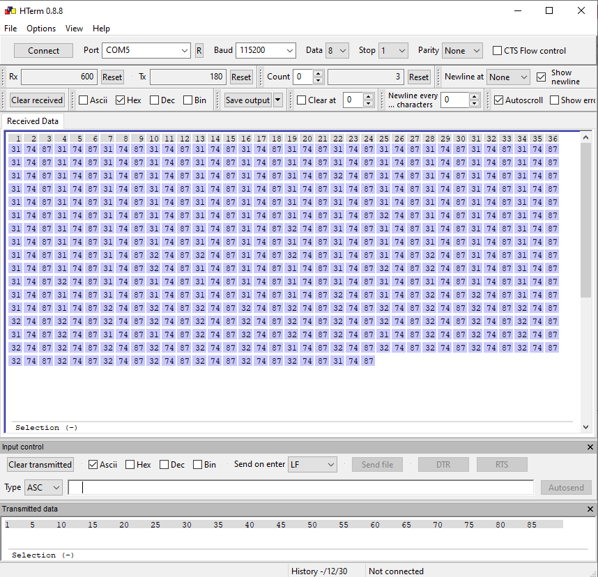

Wenn ich den Sensor direkt an den Computer anschließe und direkt mit
HTerm nachschaue, kommen die gewünschten Daten raus.(Abbildung 1, kurze
Info 31 74 87 sind zusammen ein Messwert).
Verwende ich jetzt den Konverter zwischen ESP32 und Sensor kommen nur
falsche oder auch wenn der Sensor nicht bewegt wird neue Werte heraus
(Abbildung 2).

Stimmt die Baudrate? Laut Doku sind es standardmäßig 921,6k.
Laut Kapitel 8.2 liefert das Gerät immer 3 Bytes mit einer Wiederholrate
von 2 kHz (änderbar). Die drei Bytes haben in den oberen Bits eine
eindeutige Kennzeichnung, woran du erkennen kannst, ob das ein L, M oder
H Byte war.
Empfange die Bytes also fortlaufend einzeln und ordne sie drei Variablen
(L,M,H) zu. Immer wenn du bei H angekommen bist, gebe sie zusammen auf
dem Bildschirm aus.
Die Fußnote 2) irritiert mich. Sie beschreibt das Bit 7 genau umgekehrt,
als die Tabelle darüber.

Der Sensor ist auch passend voreingestellt 115200 baud und 1 khz
Messrate.

von Stefan F. (Gast)
Du hast zu viele Baustellen gleichzeitig. Mache eine Pause um einen
klaren Kopf zu kriegen.
Dann Gehe die Baustellen schrittweise an. Schreibe einen ganz simplen
Sketch, der die empfangenen Bytes einzeln (keine Blöcke) 1:1 an den PC
weiter leitet. Dort müsste das Hterm dann die bekannte Anzeige liefern.
Starthilfe:
https://docs.arduino.cc/built-in-examples/communication/SerialPassthrough
Ziel: Die serielle Kommunikation auf beiden Seiten ans Laufen bringen.
Mache das erst mal, dann sehen wir weiter.
Und besorge dir zwischenzeitlich einen Logic Analyzer (ab 8 Euro). Der
wird nützlich sein.
