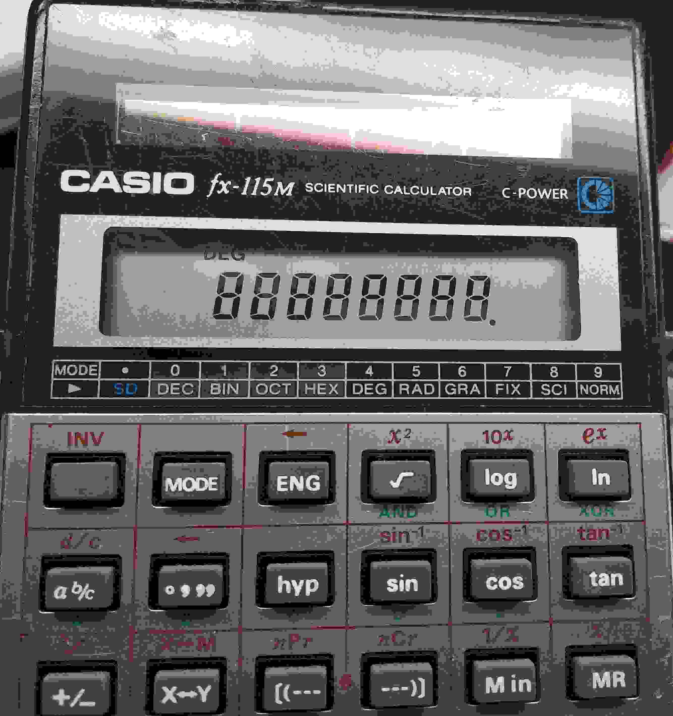

Hallo Leute, anbei ein Bild von meinem 1992er Taschenrechner, damals der
super Hightech Computer! Das Ding funktioniert noch, nur bleibt der
Kontrast auch bei frischen Batterien schwach. Man kann den einstellen
(per Tastenkombination), aber je mehr ich gebe  desto dunkler wird der
Hintergrund und es ändert sich eher der optimale Ablesewinkel. Wer weiß
was dahinter steckt und ob man da was machen kann? Könnte ein
Spannungswandler für negative Spannung taub sein? Kondensatoren?
Danke und Gruß

von Monk (roehrmond)
Es ist das Display selbst, was da vergammelt.

von Christoph Z. (rayelec)
Sieht mir ganz normal aus für ein Matrix-LCD dieser Zeit! Der Kontrast
war da vermutlich schon immer schlecht. Wir sind uns heutzutage einfach
besseres gewöhnt!
von Gerald B. (gerald_b)
Kann auch sein, das dazumal schaltungstechnische Klimmzüge, wie eine
Ladungspumpe für eine negative Hilfsspannung, oder so, gemacht werden
mußten, um das Display zu betreiben. Wenn deren Miniaturelko
ausgetrocknet ist, ist diese Hilfsspannung nicht mehr belastbar und
bricht ein.

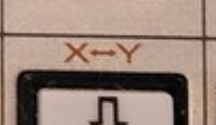

von Martin L. (makersting)
Dieser Casio hat auch meine Lieblingstaste aus Schultagen.
von Gunnar F. (gufi36)
Was ich mochte, war die ENG-Taste, die hat die wissenschaftliche
Notation in 3er Schritten geschaltet, im Sinne von milli, mikro, nano
etc.

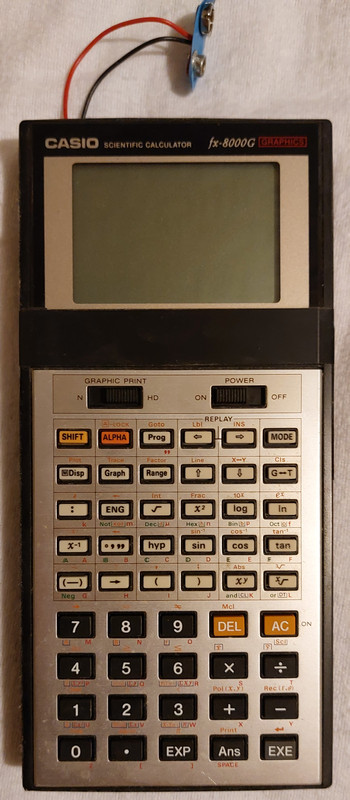

von H. H. (Gast)
Der 8000er dürfte ähnlich sein.
Ist ja super, vielen Dank! Und tatsächlich ist da so eine Erzeugung
einer negativen Bias-Spannung drin, mit einem Elko. Das könnte die
Lösung sein.

Anbei ein Foto vom 8000er. Liess sich aber leider ad hoc nicht zum Leben
erwecken.
