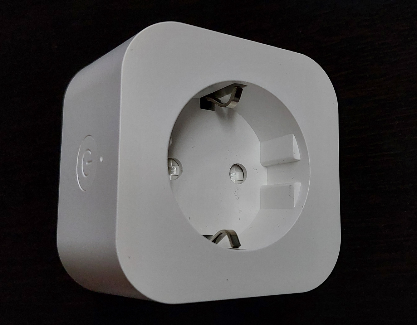

Irgendetwas mit Tasmota. Keine Cloud erforderlich, läuft mit
Weboberfläche im (W)LAN.

Nimm einfache 3er-Steckdosenleisten und eine normalen WLAN-Steckdose,
auf die du Tasmota aufspielst (z.B. Gosund SP1 oder EP2)
https://de.gosund.com/collections/smart-steckdosen

also, meine Tasmota auf diversen chinesischen Jalousieschaltern und
Steckdosen wissen da nix von.
Die werden nur einmal im Jahr neu gestartet, weil Frau wieder 15 Stück
für die Weihnachtsdeko aus dem Schrank holt und es mittlerweile eine
neue Firmware gibt.
Es gibt auch Tasmota-Vorgeflashte Teile, z.B.
https://mediarath.de/collections/tasmota-gerate/products/gosund-p1-3-fach-ac-usb-wifi-smart-steckdosenleiste-energiemessung-tasmota
Tasmota braucht keine App, geht rein per Browser, man kann aber auch ein
Smarthome ranhängen. Ich nutze meine alle autonom, das reicht mir.
Die haben nichtmal Internet außer wenn ich sie update.

Komisch. Meine Tasmotas funktionieren ganz einfach:
- Ich stecke die Dose ein
- Sie macht ein eigenes WLAN auf
- Ich verbinde mich mit dem WLAN
- Es kommt ein Captive Portal (ganz alleine)
- Ich suche das am Standort der Dose verfügbare und gewünschte WLAN aus
der Liste aus
- Gebe den Key ein (den man am Handy ja schon hat, z.B. kopiert o.ä.,
kann der misstrauische IT_Manager ja auch per Laptop machen)
- Das Gerät verbindet sich mit dem WLAN und bekommt vom DHCP eine
Adresse
- Diese liegt logischerweise ist einem Netz/Bereich der von der Firewall
alleingelassen wird. Kein Incoming, kein Outgoing, nur Intern, so der
ITler sein Geld nicht nur in den Arsch geblasen bekommt.
- Der IT-ler legt das Gerät mit einem fixen Lease in das richtige Netz
und kann in der Firewall entsprechende Freigaben einrichten
- Dose raus und wieder rein, sie holt die neue IP und kann erreicht
werden
Fertig. Schnell, einfach, sicher.
Und das mit gerade mal 20 Regeln im Mikrotikrouter und einem Pihole.
Die Dinger holen sich eine Zeit und ab und an mal Updates und das war's.
Kann man sehen. Ist halt Opensource, da ist keine Backdoor drin.

von J. S. (engineer) Benutzerseite
Die Dose ist da, auch am Netz, Webinterface geht, und ein FW-Update
wurde auch schon gemacht.
Ich kann den Schalter per Web hörbar schalten und die LED wird rot!
ABER ICH KRIEGE KEINEN STECKER REIN.
Weder Europa noch Schuko lassen sich einstecken. Die Löcher sind
irgendwie blockiert.
Gibt es da einen Trick, der nicht in der Anleitung steht?
Sehen eure Dosen auch so aus?
Es sieht so aus, als sei das eine Querverriegelung, sie lässt sich
nämlich zur Seite schieben. Geht aber nicht durch reines Einstecken, wie
bei ähnlich gesicherten Steckdosen, wo sich ein Plastikteil dreht.
Ich nehme an, die muss sich elektronisch entriegeln (?)
von Walta S. (walta)
Zerleg das Ding und bau die Kindersicherung aus.
Walta
von Jens M. (schuchkleisser)
Der WInkel der beiden Schlitten ist zu flach, deswegen flutscht das
nicht.
Normal musst du den Stecker nur "mit Schwung" da reindrücken und die
Sperre rutscht zur Seite. Vor allem ist das eine "eine Stricknadel in
ein Loch stecken klappt nicht"-Kindersicherung, d.h. die soll sich
verkanten wenn nicht beide Löcher gleichzeitig betätigt werden.
Oder beim Zusammenbau hat sich was verfuckelt.
Ganz sicher nicht.
Wenn keine Kinder im Haushalt leben...
Aber "einfach und sicher" ist das dann nicht mehr...
Genau das ist der Grund, warum ich diese Sicherung ausbauen würde. Was
passiert, wenn das Kind nur eine Stricknadel verwendet, auf einem gut
leitenden Boden sitz und mit 50% Wahrscheinlichkeit den L trifft - der
FI fällt.
Kinder sind nicht blöd. Die merken, dass hier 2 Stricknadeln notwendig
sind. Was passiert, wenn das Kind mit beiden Stricknadeln gleichzeitig
reinbohrt, in jeder Hand eine Nadel?
Walta
Abgesehen davon, dass ich dann ein Elektrogerät mit zum Kunden nehmen
müsste, an dem herumgefummelt wurde, sehe ich nicht, wie ich das
zerstörungsfrei zerlegen kann.
Der Aufwand fürs Umbauen lohnt auch nicht. Selbst das Zurückschicken
lohnt nicht - der Lieferant will es auch nicht mehr haben.
