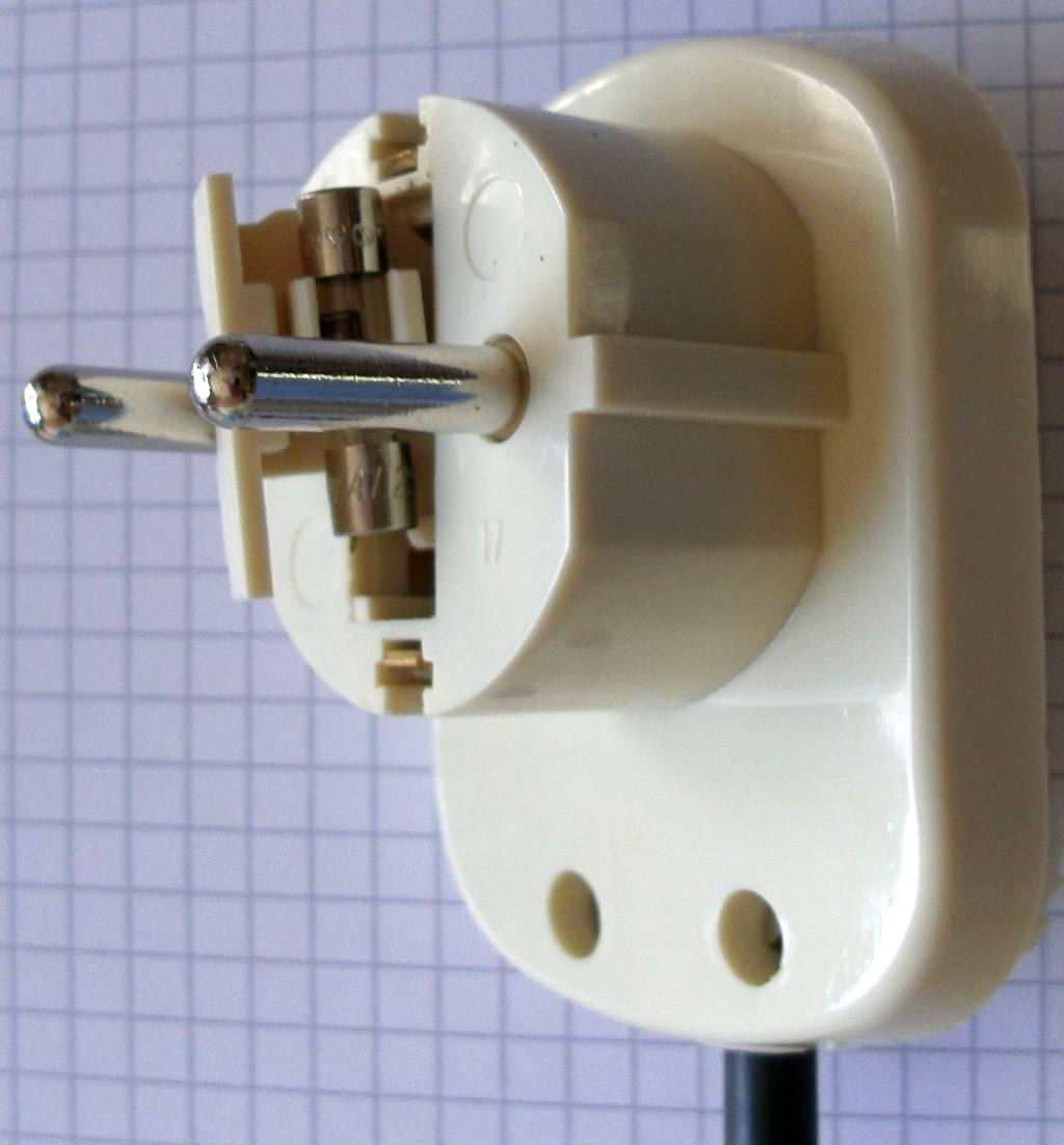

Diese Sicherung im Monsterstecker ist eher ein Vorteil, dass man sie kleiner bemessen werden kann und man damit das angeschlossene Gerät besser schützen kann. Manches dünne Anschlusskabel hatte schon an der Zugentlastung den ersten Kabelfehler.

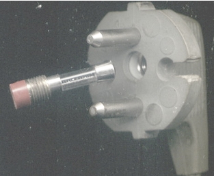

Ich finde den Schweizer Typ-J (oder Typ 13)-Stecker den Besten. (Sieht aus wie ein Euro-Stecker, hat aber zusätzlich in der Mitte, leicht versetzt, einen PE: https://de.wikipedia.org/wiki/SN_441011 Der ist gegenüber unserem Schuko deutlich kompakter und hat den Vorteil der festen L-N-Zuordnung. Eine fest eingebaute 3-er Steckdose braucht ungefähr gleich viel Platz wie eine Schuko-Dose. Zudem liegt in der ungenutzten Steckdose der PE nicht offen. Die Sicherung im UK-Stecker finde ich ok, aber so klobig ist doch doof.

Peter schrieb: > Zur Größe: Ich meine, vor nicht allzu langer Zeit war mal hier ein > Schuko-Stecker mit Sicherung gezeigt worden. Wegen der Sicherung müssten > die also nicht viel größer sein. Yep: In der Kaffeemühlenzuleitung. Offensichtlich nicht mehr im Handel. Und Ersatzlösung https://www.idealo.de/preisvergleich/OffersOfProduct/1389643_-schutzkontakt-zwischenstecker-171302011-kopp.html ciao gustav

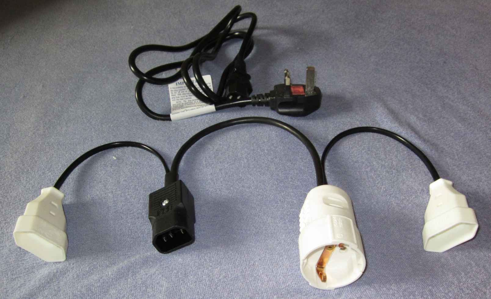

Hallo Jemand schrieb: > Des weiteren ist es nur mit nicht ganz ungefährlichen Tricks möglich > "Euronische Stecker" in GB (z.B. als Tourist im Hotel) zu nutzen. Manfred schrieb: > Inoffiziell geht das: Mit einem Kugelschreiber im Schutzleiterloch die > Kindersicherung entriegeln und den Eurostecker rein. ;-) und so macht es der elektrotechnisch gebildete (Ja genau der - der weis nämlich die Gefahren einzuschätzen und wird z.B. nicht diese "Lösung" für einen Fön nutzen) Kurzeittourist der sich nicht abartige Summen für ein GB Adapter mit USB Ladegerät in "Touristic" London von oft fragwürdigen Zeitgenossen in ebensolche fragwürdigen "Bude"n abknöpfen lassen will. Diese Adapter mit integrierten USB Lader sind klar erkennbar genau die welche man für sehr wenig Geld in China bestellen kann bzw. für nicht sehr viel mehr Geld via Amazon und E-Bay im Inland(Deutschland - als Kurzzeittourist sich irgendwie eine Adresse zuzulegen an die Waren geliefert werden dürfte schwierig sein...) liefert. Blöd halt wenn man als "GB-Neuling" nicht an das Steckersystem denkt, bzw. der Eurostecker (2,5A ohne Schutzkontakt) sonst immer funktioniert hat... also schließt sich die "Programmschleife": Manfred schrieb: > Inoffiziell geht das: Mit einem Kugelschreiber im Schutzleiterloch die > Kindersicherung entriegeln und den Eurostecker rein.
Jemand schrieb: > Was mir gefällt sind die schweizer Stecker von Typ J > Warum? > Dieses Bild sollte eigentlich alles sagen: > https://de.wikipedia.org/wiki/SN_441011#/media/Datei:SEV_1011_Typ_23_Steckdose.jpg Hm, allerdings hat es keine Haltefeder, wie beim Schukostecker der Schutzkontakt. In vielen Gebrauchsanleitungen steht oft, dass man bei Funktionslosigkeit des Geräts, zuerst schauen soll, dass auch der Stecker in der Steckdose steckt. In Deutschland habe ich mich über diesen Hinweis immer gewundert, da ein Schukostecker wegen dem Schutzkontakt, der gleichzeitig auch eine Haltefeder darstellt, nie einfach ausversehen aus der Steckdose rutschen kann. Bis ich dann das erste mal Urlaub in den USA gemacht habe. Man was haben die für miserable Steckdosen. Da kann es übertrieben gesagt passieren, dass der Stecker praktisch schon vom Schief angucken einfach aus der Steckdose rutscht. Und dieser Schweizer Stecker hat jetzt auch keine Haltefeder, zumindest nicht bei dieser 3 fach Steckdose. Hält ein Stecker da überhaupt? > Zum Glück gibt es seid geraumer Zeit ja die "Eurostecker", leider > Prinzipbedingt ohne Schutzleiterkontakt und (das könnte aber anders sein > - siehe was die "Schweizer" Stecker können -16A-) halt nur 2,5A und in > der Praxis manchmal sehr bescheidene Qualität (Stecker bleibt in der > Dose hängen bzw. ist nur unter Gewaltanwendung wieder herausziehbar - > was aber nicht am System an sich liegt sondern an der dann > unterirdischen Qualität des entsprechenden einzelnen Steckers). Siehe oben. Im Prinzip ist es doch gut, wenn man beim Eurostecker mit Kraft ziehen muss und der nicht einfach so herausploppt, wie beim US Stecker.
Jemand schrieb: >> Kindersicherung entriegeln und den Eurostecker rein. > ;-) > und so macht es der elektrotechnisch gebildete (Ja genau der - der weis > nämlich die Gefahren einzuschätzen und wird z.B. nicht diese "Lösung" > für einen Fön nutzen) Als wir das erste Mal privat in GB waren, hatte mein Bekannter einen Adapter mit. Doof nur, dass dessen eingebaute Sicherung für den Haartrockner zu klein war und zügig trennte. > Blöd halt wenn man als "GB-Neuling" nicht an das Steckersystem denkt, > bzw. der Eurostecker (2,5A ohne Schutzkontakt) sonst immer funktioniert > hat... Den Tipp mit dem Kugelschreiber bekam ich anlässlich einer Dienstreise von einem Vetriebskollegen, der dort öfter zu tun hatte - von selbst wäre mir das vmtl. nicht eingefallen. Jahre später war ich beruflich mit einem Kollegen in Irland, dem dann auffiel, dass sein Laptopnetzteil nicht passte ... da war ich dann aber sachgerecht ausgerüstet, Anhang. Angeschissen hat es mich mal in Belgien: Ich habe jede Menge Kabel und Steckdosenleisten, wo der Schukostecker zusätzlich das Loch für den PE-Stift im Boden hat. Ich hatte meine vermutlich einzige Leiste im Auto, wo das Loch fehlte :-(

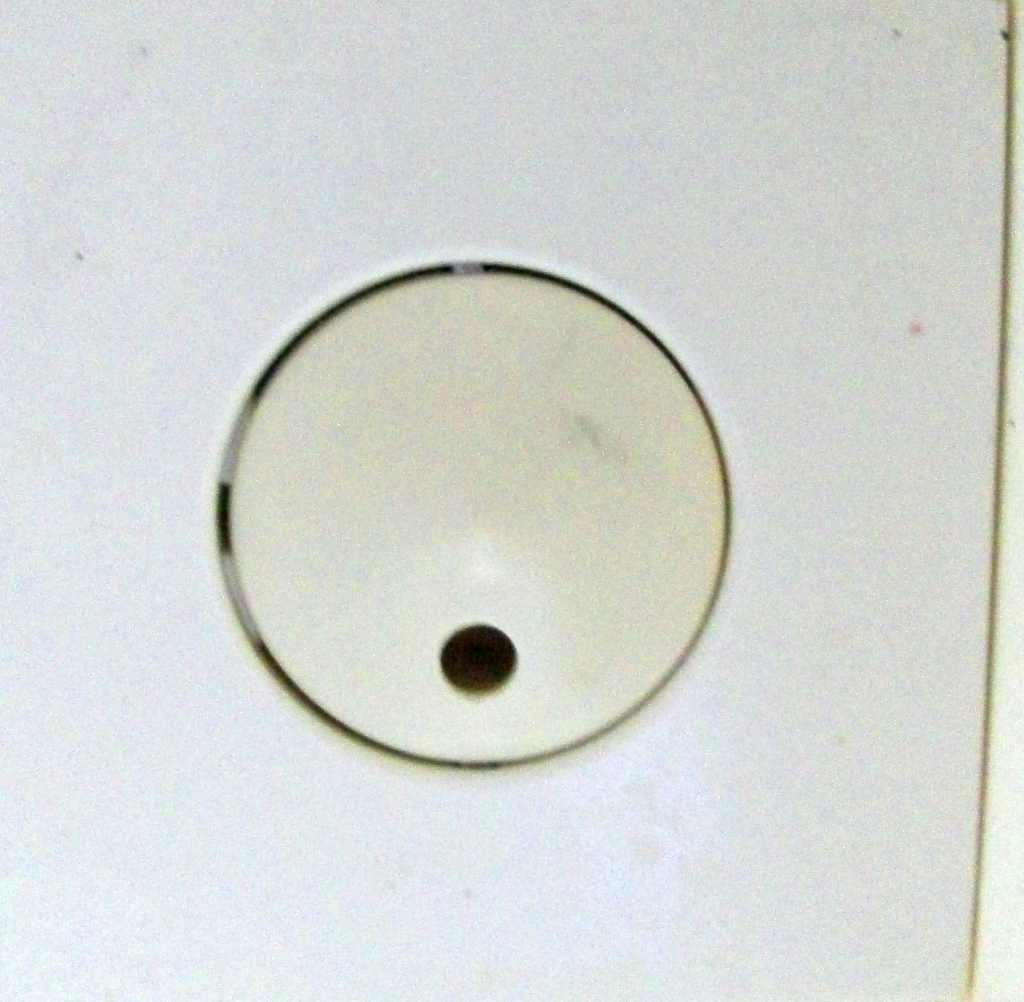

Nano schrieb: > Hat er recht oder wird da etwas übersehen? Hi, solche bündig abschließende Kindersicherungen habe ich UK noch nie gesehen. Das gibt es doch nur beim Schuko-Stecker. Oder? ciao gustav
Real Istico schrieb: > Nein natürlich nicht. > > Aber es traut sich leider auch fast niemand - sowohl in Foren als auch > auf Videoplattformen mal eine vernünftige und klare (!) Anleitung wie es > denn gemacht wird zu geben Das könnte einen Grund haben. Sowohl juritstisch als auch "sozial", Stichwort "Shitstorm". Wenn du es juristisch sauber machen willst, MUSST du auch alle gängigen VOrschriften ala VDE etc. einhalten. Dann MUSS es ein Trenntrafo für das Meßobjekt (NICHT Oszi!) sein, oder ein Differenztastkopf oder ein galvanisch getrennter Oszieingang. Punkt. Wenn du tricksen willst, machst du dich angreifbar. > Und nein das ist diesmal sogar keine Spezialität aus den > deutschsprachigen Sprachraum sondern leider auch so bei den US > Amerikanern, Australiern und seid einigen Jahren sogar bei Leuten aus > den Osteuropäischen Raum die das Thema für Laien und interessierte auf > Youtube und in Foren (eben nicht vernünftig) Abhandeln. Naja, vielleit solten Laien davon einfach die Finger lassen? > 1001 fach wird sich abgesichert (trauig das so etwas wohl notwendig > ist). Ja passiert denn, wenn man das nicht tut? Siehe oben! > Es werden keine eindeutig klaren Aussagen gemacht und lieber die > Gefahren übertrieben bzw. nicht klar erklärt wie man es denn nun richtig > macht. Siehe oben! > Ja das Thema ist nicht ganz einfach und man muss weit ausholen > (Erdungssysteme,verschiedene Stromnetze auf der letzten Ebene, > Impedanzen usw.), aber warum nicht? Siehe oben! > Es gibt doch 1001 Tutorials und Anleitungen für alles mögliche, nur wie > sicher und bezahlbar (ohne unbezahlbare HV Differntialprobe) an Blödsinn! Differenztastköpfe SIND bezahlbar. Auf jeden Fall DEUTLICH billiger als ein Besuch im Krankenhaus oder vom Staatsanwalt. https://www.reichelt.de/differenzialtastkopf-25-mhz-aktiv-tt-si-7002-p273834.html?&trstct=pol_0&nbc=1 Das ist der billigste bei Reichelt, der teuerste kostet um die 1300 Euro. > Netzspannung mit den Oszilloskop (und Trenntrafo) misst - da traut sich > irgendwie keiner ohne Verrenkungen die einen echten Laien nur > verunsichern heran - nicht in den Foren, nicht auf privaten > Internetseiten und auch nicht auf Youtube. Ja warum wohl? Willst du den Helden spielen, damit Deppen "informiert" werden? > Solange Sprüche wie: > "Strom kann dich Lebensgefährlich umbringen" Der Spruch ist inhaltlich wie grammatikalischer Unsinn. > " Strom macht schwarz und > krüppelig" und bei Videos lange Warntexte als erstes und im andauernd > wiederholt auftauchen (YT Kanäle, Standardtgelaber in Foren) kann das > auch nicht werden - da kommen entweder verängstige "Snowflakes" heraus > (die schon Angst vor 12v haben) oder halt solche "Lösungen" wie das > auftrennen von Schutzleitern weil es halt den Interessierten nie klar > erklärt wurde (aber ohne Mimimi und "Alles höchst gefährlich) wie es > denn gemacht wird. Was soll uns dein Beitrag sagen?
Karl B. schrieb: > solche bündig abschließende Kindersicherungen habe ich UK noch nie > gesehen. > Das gibt es doch nur beim Schuko-Stecker. Oder? Und das Schwitzwasser perlt ab, ohne in die Steckdose zu laufen.... ciao gustav
