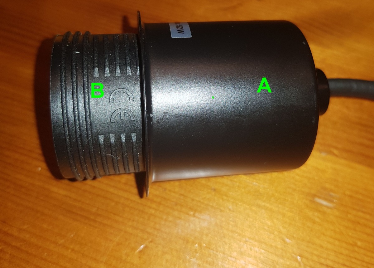

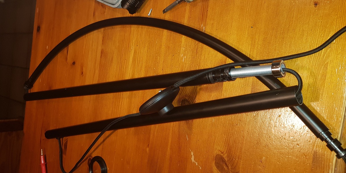

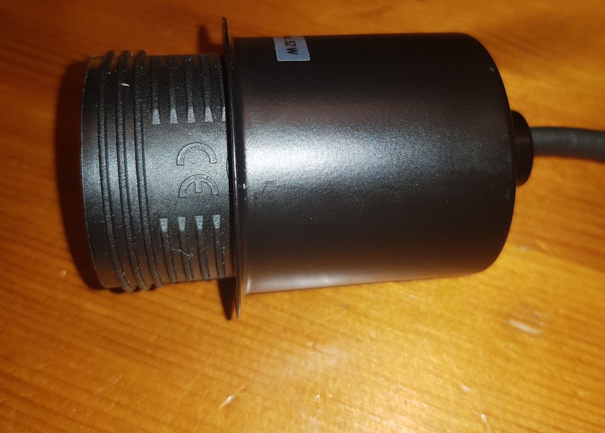

Hallo Leute, bin ratlos. Vermutlich wegen eines Kabelbruchs wollte ich bei einer Lampe die Lampenfassung trennen, um an die Kabel zu kommen. NULL Chance-da tut sich gar nichts. Muss ich die jetzt aufflexen oder zwischen einem Schraubstock zerquetschen oder gibt es einen Trick? LG

Wie eine Fassung E27 so ausschaut weiß hier glaube ich fast jeder, nur wie das Plastikteil bei der Kabeleinführung konstruiert ist....? Nach Bild 2 u. dann 1 könnte man vermuten dass es aus 2 Teilen zusammen-gesteckt ist?
Muss doch ne andere Möglichkeit geben! Sind die dann untrennbar verbunden? Die Teile A und B lassen sich gegeneinander verdrehen.
Und schon mal meßtechnisch durch-geprüft? Nicht dass da noch ne Thermo-Sicherung im Sockel wäre, oder ob nur ein Leiter ab ist. Mit dem Fön warm machen u. dann etwas an beiden Teilen ziehen oder drehen?
Niemand schrieb: > Wie eine Fassung E27 so ausschaut weiß hier glaube ich fast jeder, nur > Ist mir schon klar, aber vielleicht gibt es ja im Innern irgendwelche Punkte, wo man ansetzen kann, um die zu trennen
Lars B. schrieb: > Muss ich die jetzt aufflexen oder zwischen einem Schraubstock > zerquetschen oder gibt es einen Trick? Hatte mal so eine Fassung, wo beim Zudrehen Nasen eingerastet sind. Der Trick an der Sache ist, dass du neu kaufen sollst.
Durchgemessen wurde bereits alles. Ist ein Fußschalter intergriert, der aber ok ist. Entweder ist da irgendwo ein Kabelbruch innerhalb der Zuführung oder eben an dieser E27-Fassung
Früher war bei solchen Fassungen im Inneren, in der Nähe der Kontakte, eine kleine Rastnase aus Metall, die beim Aufdrehen einrastete. Durch zur Seite drücken mit dem Schraubendreher konnte man die Rastung dann lösen und die Fassung öffnen. Keine Ahnung, ob das bei modernen Fassungen auch noch so ist.

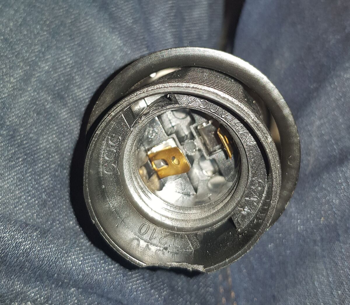

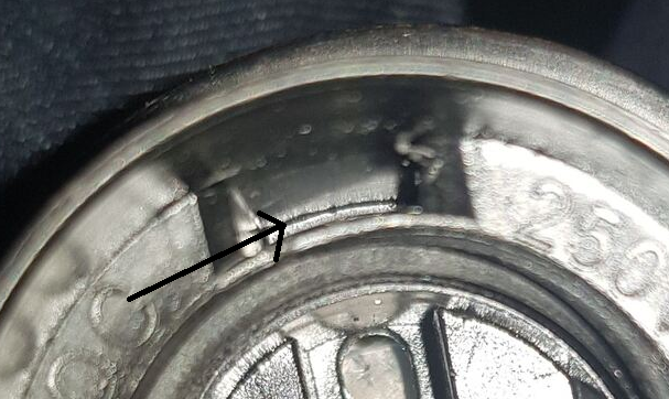

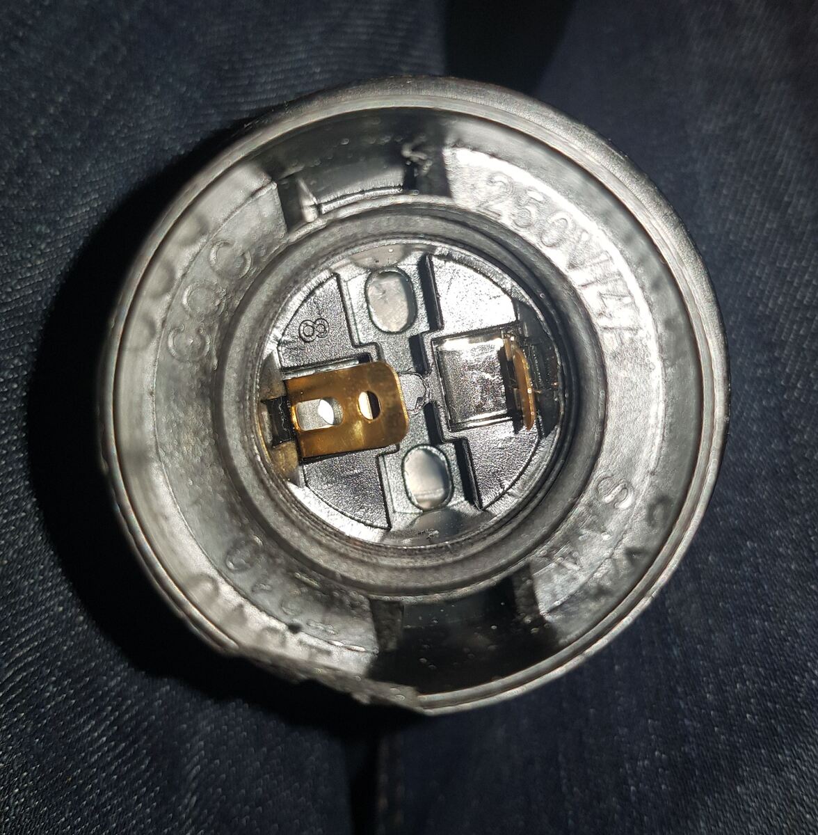

Rechts unten bei 1210 ist doch eine Vertiefung. und dann gegenüberliegend auch. Da sollten diese Rastnasen sein. In beide Löcher ne Büroklammer reindrücken, dann sollte sich das Luder drehen lassen.
Mehr als kaputt, geht ja kaum noch. Da würde ich einen Schnappmechanismus vermuten. Schraubendreher rein könnte helfen? Ansonsten gibt es genug Fassungen, auch bei Pollin.de.
MaWin schrieb: > Früher war bei solchen Fassungen im Inneren, in der Nähe der Kontakte, > eine kleine Rastnase aus Metall, die beim Aufdrehen einrastete. > Durch zur Seite drücken mit dem Schraubendreher konnte man die Rastung > dann lösen und die Fassung öffnen. Ist auch noch heute so Aber die Lampenfassungen incl. der Rastnase sind nicht aus Metall, sondern aus Kunststoff meist Bakelit, der Sockel machmal aus Keramik, höchtens das Äußere aus Metall. Also mal schauen wo die Rastnase sitzt und mit Schraubendreher reindrücken. Gruß HolgerR

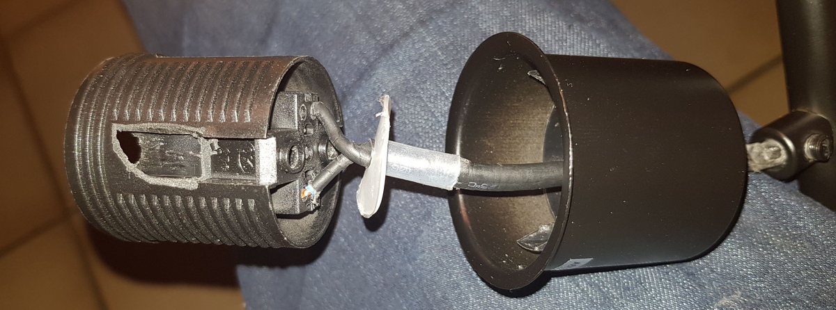

PC-Freak schrieb: > Rechts unten bei 1210 ist doch eine Vertiefung. und dann > gegenüberliegend auch. Da sollten diese Rastnasen sein. In beide Löcher > ne Büroklammer reindrücken, dann sollte sich das Luder drehen lassen. So, hattest recht (und die anderen) Fassung ist getrennt, aber natürlich jetzt kapott. Macht nix. Und von Kabelbruch keine Spur. Heißt also, das ganze Kabel raus und ersetzen

PC-Freak schrieb: > Wenn Du es mit einer Büroklammer, statt mit einem Schraubendreher > gemacht hättest,wäre die auch noch ganz. Das Smilie hinten dran sicher vergessen? Mit ´ner simplen Büro-Klammer? Das ist doch kein Reset-Schalter, sondern ne stabile u. kindersichere Konstruktion. Da scheitern schon mal die Erwachsenen auch dran. Der Becher oder das Gehäuse war aber kein Plastik so wie das ausschaut?

Lars B. schrieb: > Vermutlich wegen eines Kabelbruchs wollte ich bei einer > Lampe die Lampenfassung trennen, um an die Kabel zu kommen. NULL > Chance-da tut sich gar nichts. Es gibt meistens Rastnasen, über die ein Blechstreifen rattert, oft auch der äußere Kontakt, den musst Du leicht wegbiegen, dann kannst Du das Oberteil abdrehen... Leichte Übung!
Lars B. schrieb: > Und von Kabelbruch keine Spur. Heißt also, das > ganze Kabel raus und ersetzen Oft liegt es nur am Mittelkontakt - einfach aufbiegen...

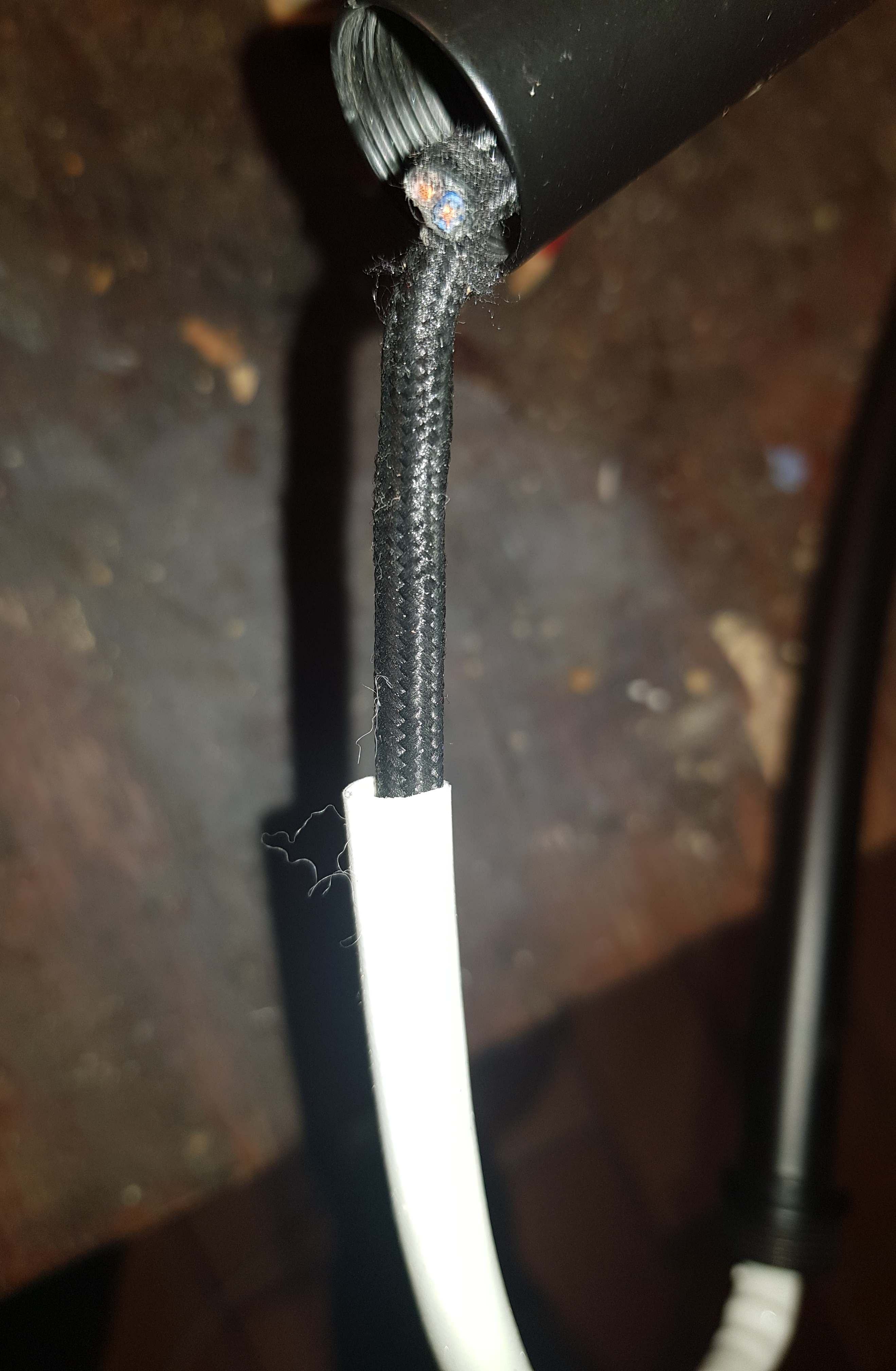

Mani W. schrieb: > Oft liegt es nur am Mittelkontakt - einfach aufbiegen... Hast du dir Bild 2 u. 3 mal angeschaut?

Teil "A" ist nicht Teil der Fassung sondern nur ein Blechtopf der zur Verschönerung darüber gesetzt ist. Der muß zuerst weg (vermutlich mit der Zugentlastung geklemmt), dann kommt man sogar von außen an die Rastnasen. Zu spät.....

Moin, danke mal für die Tipps. Natürlich hab ich vorher alles durchgemessen. Stecker bis Fußschalter war ok, Schalter schaltet auch brav und an der nun zerstörten Lampenpassung liegt es auch nicht. Ergo kann es nur innerhalb des Kabels sein, der vom Schalter bis zur Fassung geht-logisch. Ergo muss ich auch das komplette Kabel rausziehen und erneuern. Interessant ist dabei, vom Schalter bis zur Fassung sowohl kein Konatkt beim Nulleiter als auch bei L nachweisbar ist, was heißt, dass irgendwo ja beide Leitungen unterbrochen sein müssen- kommt mir komisch vor.

Lars B. schrieb: > Interessant ist dabei, vom Schalter bis zur Fassung sowohl kein Konatkt > beim Nulleiter als auch bei L nachweisbar ist, was heißt, dass irgendwo > ja beide Leitungen unterbrochen sein müssen- kommt mir komisch vor. Mir nicht, denn oftmals gibt es bei solchen Lampen irgend eine Stelle, wo das Kabel stärker geknickt wird als an allen anderen Stellen und dann brechen dort beide Litzen mit der Zeit. Also komplettes Kabel austauschen und bei einer solchen Einmal-Schnapp-Fassung auch die Fassung selbst. W.S.

Übeltäter gefunden. Wundert mich nur, wieso da eine Überhitzungtülle ist.
Lars B. schrieb: > Übeltäter gefunden. > Wundert mich nur, wieso da eine Überhitzungtülle ist. Wundere Dich nicht. Sondern Gratulation für das Finden der Ursache. Sowas finde ich letztlich befriedigend, weil dann der Fehler wirklich und nachhaltig beseitigt werden kann. Kritik an konstruktiven Fehlern nützt im Nachhinein nix. Dein Beitrag aber kann ähnlich Betroffenen helfen. Das ist doch gut.
Lars B. schrieb: > Wundert mich nur, wieso da eine Überhitzungtülle ist. Vielleicht soll die "Tülle" eher davor schützen, den Ständer der Lampe unter Strom zu setzen. Hat offenbar auch geklappt.

Lars B. schrieb: > Übeltäter gefunden. > Wundert mich nur, wieso da eine Überhitzungtülle ist. Mensch, wo ist denn "da" - also an welcher Stelle von dem ganzen Gestänge Zeugs, auf dem kleinen Ausschnitt ist doch nicht ansatzweise zu erkennen, wo das nun war... rrrr M.
Zwei Tüllen bisher gefunden, anscheinenend dort, wo das Kabel einen Knick im Gestänge machen muss bzw nach draußen geführt wird.
