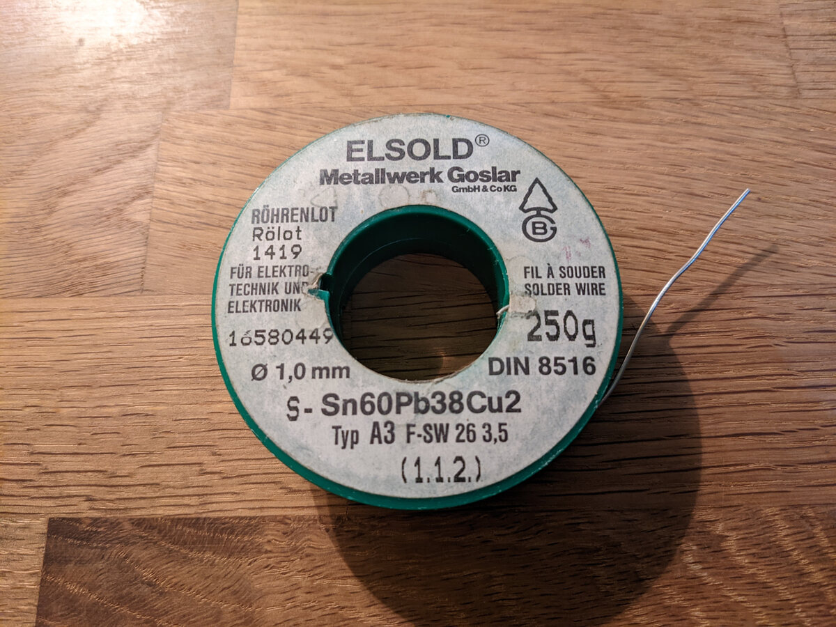

Dussel schrieb: > Sicher gibt es auch Lötzinne, die sich schlecht verarbeiten lassen, aber > allgemein trifft das nicht zu. Seit meiner Lehrzeit bin ich Fan vom Elsold. Ich arbeite noch mit Weller Magnastat 7er Spitzen. Welche der modernen bleifreien Zinne (die nicht wie verschmorende Socken stinken) eignen sich dafür?
Natürlich kann man bleifrei löten, sowohl manuell als auch auf den Automaten. Aber warum sollte man sich das freiwillig antun? Technisch gesehen hat bleifrei keinen einzigen Vorteil, bringt dafür aber eine Menge Herausforderungen mit sich. Für Consumerprodukte (24 Monate Lebensdauer) ist bleifrei Standard und für Automotive (8 Jahre bei stark wechselnden Umgebungstemperaturen) funktioniert es mittlerweile auch so gut, dass man die Kundenanforderungen schafft. Aber die Ausfallrate ist immer noch deutlich höher als bei klassischem Bleilot. Ich habe vor kurzem erst ein HP Notebook entsorgt, wo die Graphik ausgefallen ist. Einige Lötstellen des BGA hatten Sprödbruch. Kommt öfter vor, ist halt bleifrei. Naja, 5 Jahre hat es gehalten. Für Elektronikschrott gibt es mittlerweile Sammelstellen und durchdachte Entsorgungskonzepte. Das muss nicht in den Hausmüll, und dann von der Mülldeponie aus das Grundwasser verschmutzen. Bleifrei ist die Antwort auf ein Problem, was wir so eigentlich gar nicht mehr haben sollten.
Beitrag #7275709 wurde von einem Moderator gelöscht.
Peter N. schrieb: > Seit meiner Lehrzeit bin ich Fan vom Elsold. > > Ich arbeite noch mit Weller Magnastat 7er Spitzen. Das lötet sich auch gut. Ich löte ebenfalls seit meiner Lehrzeit mit Elsold und Weller Magnastat und habe mir in den 1990ern mal so viel zugelegt, dass ich heute noch davon habe. Das spritzt nicht so extrem und fließt super, anderes sah beim Löten immer aus wie Napalm und ging voll auf die Lunge. Da es jetzt aber bald zuneige geht, habe ich mich noch schnell bei Ebay-Kleinanzeigen mit einigen Kilo versorgt, bevor man es gar nicht mehr bekommt. Morgen kommen dann noch zwei Rollen Chip Quik Solder von Mouser, die seit Februar 2021(!) im Rückstand waren. Für feinere Arbeiten. > Ich arbeite noch mit Weller Magnastat 7er Spitzen. > > Welche der modernen > bleifreien Zinne (die nicht wie verschmorende Socken stinken) eignen > sich dafür? Die sind ja auch nicht für bleifreies geeignet.
