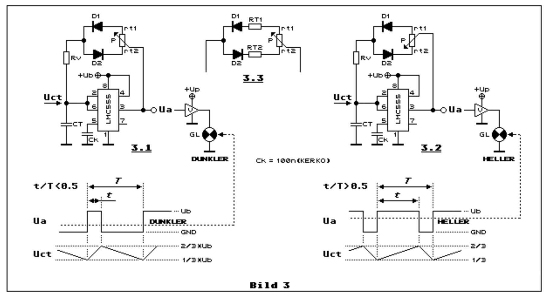

von Michael B. (laberkopp)
Dominik schrieb:
> Der Spannungsbereich sollte möglichst
> universal groß sein von 3-14V. So könnte die Schaltung flexible mit
> einer LiIO-Zelle betreibbar sein
Ein LiIon geht aber runter bis 2.5V.
Ein normaler NE555 läuft nicht mehr unter 4.5V.
Nimm einen TLC555C oder ähnlichen.
Für getrenntes Puls.-Pausen-Verhältnis passt die Standardschaltung
nicht.
Aber CMOS-555 haben einen Ausgang der fast bis VCC schaltet, und
Discharge geht sowieso auf 0V.
Verbinde also deinen Kondensator (in der Grössenordnung von 100uF) über
Poti mit discharge, und über eine Diode ein anderes Poti mit dem
Ausgang.
       +2.5-12V
  +--|<|--(------Poti1
  +--|TH VCC OUT|--+--Relais--VCC Relais nach plus !
  |  |          |             Nur dan kommen 150mA raus
  +--|TR GND DIS|--+
  +-------(------Poti2
100uF     |
 GND     GND
Dann hast du 2 Potis zur getrennten Regelung.
Ja, besser wäre es, wenn OUT wie Discharge ein (PNP) open
collector/drain Ausgang wäre und man sich die Diode sparen könnte, denn
die bringt Verfälschug, aber verhindert wenigstens auch bis 2.5V nicht
die Funktion.

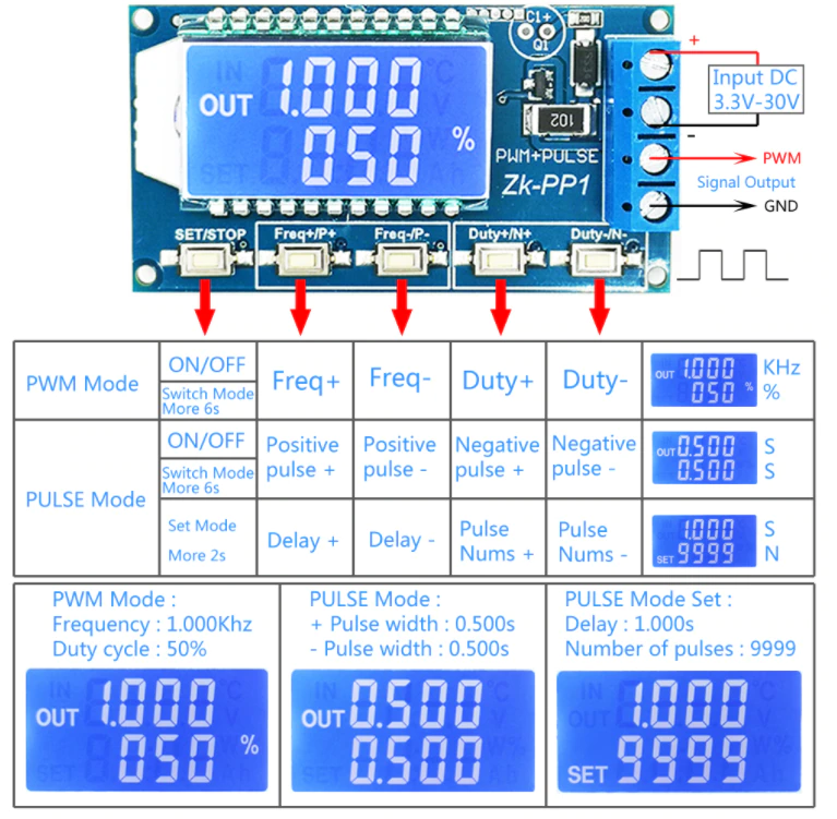

Kann man alles machen, aber kennst du diese Module?
https://de.aliexpress.com/item/1005003352241302.html
Man beachte den Preis!

Der TLC555C klingt bis jetzt am geeignetsten. Es wäre auch kein Problem,
noch ein Standard-Transistor (z.B. BC547) am Ausgang zu hängen. Statt
Relais kommt vielleicht situationsweise auch ein Leistungs-FET zum
Einsatz. Da möchte ich flexibel bleiben.
Das Ali-Modul sieht auch sehr gut aus (3,3-30V), allerdings ist die
kleinste Frequenz mit 1Hz angegeben. Damit bekomme ich leider keine 10s
hin. Mit Taster/Display kann man leider auch nicht so schnell
reagieren/einstellen wie mit Potis.
> hin.
Damit kannst du noch viel weiter runter, das nennen die dann bloß nicht
mehr PWM, sondern "Pulse mode".
von Dominik (koelner)
Oh danke, das habe ich glatt überlesen. Jetzt noch mal geschaut. Wenn
ich richtig verstehe, kann es nur das letzte Modul ZK-PP2K. Werde dann
mal eines bestellen, auch wenn es nicht ganz so billig ist. Hoffentlich
töte ich es nicht.
TLC555C werde ich zudem auch besorgen und die Schaltung von Michael B.
> hin.
Ich habe ein älteres Modell mit 5 Tasten. Da kann ich durch langes
Drücken der SET Taste zwischen PWM und Pulse Mode umschalten.
Die 1 Hz Beschränkung gilt dort für den "PWM Mode", wo ich das
Puls/Pausen Verhältnis in Prozent eingeben kann.
Im "Pulse Mode" kann ich sowohl die HIGH als auch die LOW Zeit von
0.001s bis 9999s einstellen. Und ich kann einstellen, wie viele Impulse
das Modul erzeugen soll (incl. unendlich viele).
> Wenn ich richtig verstehe, kann es nur das letzte Modul ZK-PP2K.
Falls ich die wirren Produktbeschreibungen richtig verstanden habe,
können die meisten aus dem Aliexpress Angebot dass ich oben empfahl
wirklich nur den PWM Modus.
> Hoffentlich töte ich es nicht.
Bei meinem Modul besteht der Ausgang aus einem NPN Transistor und einem
1kΩ Pull-Up Widerstand. Beide kann man notfalls leicht erneuern.
Nachtrag: Habe gerade gesehen, dass man mein Modell ZK-PP1 auch noch
kaufen kann:

Zumindest beim den genannten (letzter von der Ali-Seite) ist der
Pulse-Mode noch erwähnt. Der kann wohl sogar bis 8A schalten. Trotzdem
werde ich noch ein FET oder Relais dahinter hängen. Ich hatte u.a. auch
vor mal testweise eine KFZ-Zündspule damit zu zünden ähnlich dieser
Schaltung
https://mosfetkiller.de/image.php?c=zuendspulen_2&n=schaltplan_1
Ich hätte gerne alle 5-10sek einen Hochspannungimpuls
10x TLC555 kosten ja nichts. Da kann ich ruhig mal einen Himmeln
https://www.aliexpress.com/item/4000907191354.html
Deshalb werde ich das mit dem teuren Modul eher nicht tun.
Stattdessen habe ich noch ein kleines 2kV Modul für LiIo, was ich auch
länger durchschalten möchte, falls der Ausgang hochohmiger ist.
https://www.aliexpress.com/item/33056763446.html Damit lade ich dann
einen 2kV Kondensator.
von Stefan F. (Gast)
Kommt auf die Variante an. Meine hat wie gesagt nur den kleinen NPN
Transistor, den man auf dem Foto auch gut sehen kann. Der auffällig
große
SMD Widerstand "102" ist der 1kΩ Pull-Up.
Es gibt eine andere Variante mit einem deutlich größeren MOSFET, das ist
die, die (angeblich) 8A schalten kann.
ja, ich meinte den ZK-PP2K. "Deinen" hatte ich noch gar nicht auf den
Schirm. Der kann wohl nur 30mA. Um ein kleines Relais direkt zu triggern
schon grenzwertig. Aber vielleicht schalte ich eh noch ein Optokoppler
dazwischen und trenne die Versorgungsspannungen lieber ganz (2 getrennte
LiIo-Akkus)
Laut Produktbeschreibung kann der ZK-PP1 "über 30mA".
Ich habe es gerade mal für dich ausprobiert. Der kleine NPN kann locker
100mA treiben. Mehr habe ich nicht versucht.
Am Relais die Freilaufdiode nicht vergessen!

von Falk B. (falk)
Dominik schrieb:
> NE556 = 2xNE555 in einen Gehäuse. Welchen Vorteil hat ein zweiter NE555,
> wenn ich doch nur einen brauche?
Damit kann man Pulsbreite und Frequenz getrennt einstellen.
> Frequenz ist unbedeutend. Ich möchte nur Puls und Paus getrennt
> einstellen.
Dann reicht ein NE555 und EIN Poti! Mit 2 Dioden.
https://www.definefalsetrue.com/index.php/de/hardwareprojekte/60-pwm-mit-ne555
von El Capitan (Gast)
Die Treiberschaltung halte ich für etwas "übertrieben"?!
MFG
