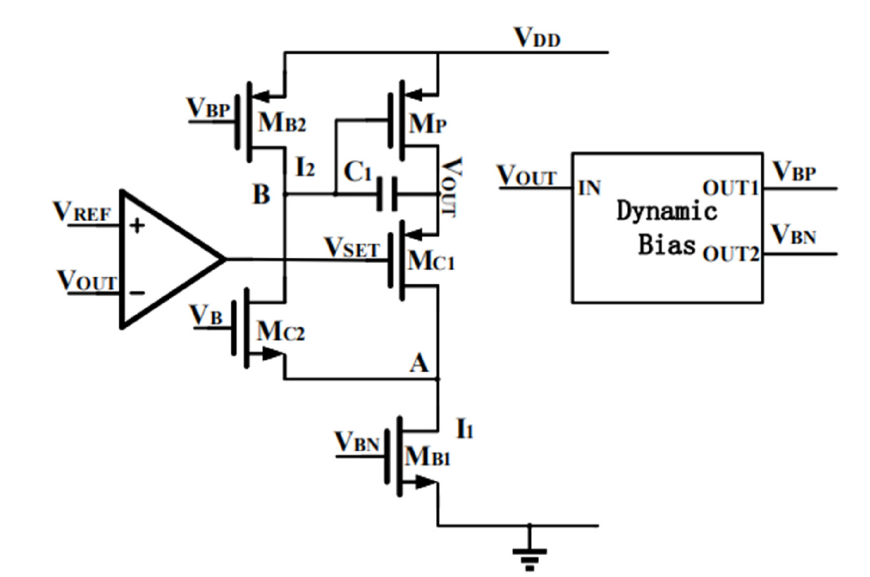

ich habe ein Verständnisproblem bzgl. der statischen Regelung dieses
LDOs, der mit einem Folded Flipped Voltage Follower realisiert wird.
Die Stromquelle MB1 muss offenbar größer dimensioniert werden als MB2,
damit VOUT auf die gewünschte Spannung VREF regelt.
Ich habe es so simuliert und VOUT=VREF. Mir ist nicht ganz klar, warum
VOUT auf den Wert von VREF überhaupt regelt? Wie funktioniert die
Regelschleife? Ich bin dankbar um jegliche Erklärungen.

Auch wenn mir nicht 100% klar ist, was du jetzt gerne erklärt bekommen
würdest versuche ich mal relativ simpel die Regelung zu erklären:
Am Eingang ist ein Differenzverstärker. Dieser versucht im richtigen
Betriebspunkt (bei Rückkoppelung) beide Eingänge gleich zu machen.
Wird VOUT > VRef wird in diesem Fall die Ausgangsspannung kleiner. Das
hat in der Ausgangsstufe zur Folge, dass MC1 ein kleineres VGS bekommt
und damit niederohmiger wird. Folglich fließt mehr Strom vom VOUT Knoten
Richtung MB1.
Was in deinem "Dynamic Bias" passiert kann ich dir nicht sagen. Aber so
wird das am Ende funktionieren in der richtigen Dimensionierung. MB1
muss so dimensionieren, dass der Strom aus Biaszweig und Ausgangszweig
durchfließen können um großen Output-Swing zu ermöglichen.

Was mir noch nicht ganz klar ist, ist das Verhältnis der Ströme I1 und
I2:
Nehmen wir an, dass I1 = 1uA und I2 = 2*I1 = 2 * 1uA ist. Dann fließen
im statischen Fall jeweils 1 uA durch MC2 und MC1 (VB ist in dem Fall
einfach eine konstante Bias Spannung für MC2).
Für höhere Lasten kann das Gate von MP relativ weit nach unten gezogen
werden - die vds über MC2 ist hier nahe Null.
Für kleinere Lasten wird das Gate von MP relativ weit nach oben gezogen
(nahe VDD) - es fällt eine vds Spannung über MC2 ab.
Wäre I1=I2 oder wäre I1<I2, funktioniert diese Regelung nicht mehr.
Meine Fragen sind:
1) Warum muss I1>I2 sind, damit der LDO richtig regelt?
2) Warum fällt eine vds an MC2 nur für kleine Lastströme ab und für hohe
Lastströme wirkt MC2 wie eine Metallbrücke?
LG

von Michael B. (laberkopp)
Ja, aber nicht viel. Nur nie kleiner.
> ist nicht ganz klar, warum VOUT auf den Wert von VREF überhaupt regelt?
OpAmp ?
Aber nimm an, der OpAmp liefert eine Vset die Uth unter Vout liegt. Dann
beginnt MC1 gerade zu leiten, und der Strom I1 wird umgesteuert von MC2
nach MC1. Dadurch fliesst nicht mehr aller Strom I2 durch MC2 ab,
Spannung B steigt und die Gate-Spannung an MP wird geringer, er steuert
weniger durch, Vout wird nicht weiter steigen.
Der OpAmp muss noch gar nicht reagiert haben, er regelt nur Vset als
Servo.
zu 1: Wenn I1 = I2, fließt kein Strom mehr durch MC1. Es fällt keine
Spannung ab und damit funktioniert die Regelung nicht mehr.
zu 2: Wie eine Metallbrücke wird der sich nie verhalten. Das einzige
ist, dass das Source-Potentaial von I2 und I1-I2 (Ausgangszweig)
abhängig ist. Fließt viel Strom aus VOut heraus wird der Strom, der
durch MC1 fließt niedriger -> Das Potentail bei A sinkt -> VGs wird
größer -> Transistor als Schalter
Fließt wenig Strom aus VOut heraus ist die Spannung an A größer -> wenn
MC2 für Sättigung dimensioniert/gebiast ist fällt vds ab.

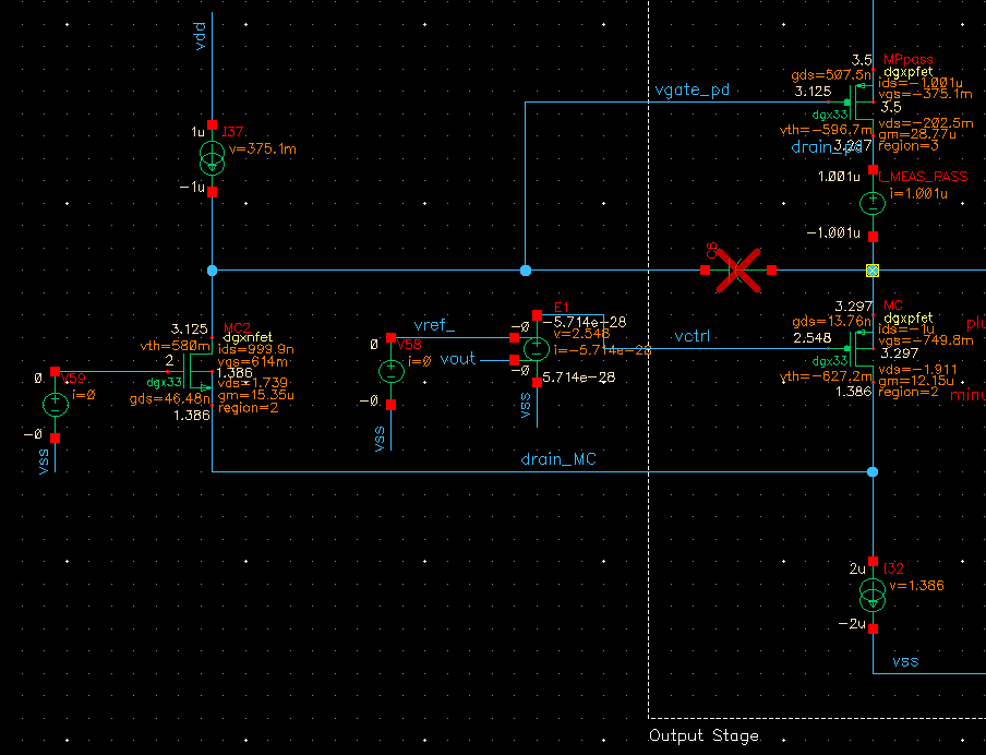

von Marika (trillian_007)
Jochen der Rochen schrieb:
> Ja dann zeig doch mal einen Screenshot oder so, was du wie genau
> simulierst.
Jawohl!
Rahmenbedingungen sind:
VDD = 3.5V
VREF = 3.3V =! VOUT
Iload_max = 100mA
Iload_min = 1nA
I2 = 1uA
I1 = 2*I2
VB = 2V
Stromquellen und OpAmp (Av = 1000 = 60 dB) sind (noch) ideal.
Ich habe zwei Screenshots angehängt (100mA und 1nA Laststrom).
Nachtrag:
Habe gerade bemerkt, dass beim Eingang des OpAmps noch Ströme angezeigt
sind. Das Netz vref_ hängt an einer idealen Spannungsquelle mit 3.3V.
vout beträgt ~3.3V (siehe Ausgangsspannung).
von Jochen der Rochen (Gast)
Ja jetzt wird ein Schuh draus!
Es ist im Grunde wie ich es initial beschrieben habe. Die Stromquelle
I32 legt den Gesamtstrom fest. Der Biaspfad gibt dir konstant einen
Anteil des Stroms I1. MC2 ist ganz vereinfacht gesprochen ein
Widerstand, der seinen Widerstandswert ändert, je nachdem, welche vgs
anliegt. Über MC2 fällt eine Spannung ab, die die Stromquelle im
Ausgangspfad ansteuert.
Über die Rückkoppelung am OPV wird MC1 so eingestellt(im Endeffekt ein
einstellbarer Widerstand), dass dort immer I1-I2 fließt. Über den
Spannungsabfall an MC1 und MB1 wird die Spannung A festgelegt, die dann
wiederum vgs von MC2 festlegt. Diese erzeugt dann einen Spannungsabfall
über MC2, der dann Spannung B festlegt und dementsprechend die
Ausgangsstromquelle MP weiter auf oder zu macht und somit mehr oder
weniger Strom durchlässt.
Sprich:
VOut geht nach oben
-> vgs MC1 geht nach unten
-> Es fällt weniger Spannung an MC1 ab
-> Spannung A wird größer
-> vgs von MC2 wird kleiner
-> es fällt mehr Spannung an MC2 ab
-> Spannung B steigt
-> Widerstand von MP wird größer
-> weniger Strom fließt in den Ausgang
-> VOut sinkt
Wenn der Regler stabil ist stellt sich dann entsprechend VRef ein.
Soll diese Schaltung auch auf einem Chip implementiert werden? (sieht
mir sehr nach Virtuoso aus)
Wenn ja empfehle ich dir, sobald als möglich mit realen Schaltungen zu
arbeiten, da die Corners und MC-Simulationen dir noch so einige Hürden
stellen werden. Des Weiteren: In deinem Schaltplan hängt der Bulk von
MC1 an seinem Source. Ist zwar schön für die niedrige vth aber leg ihn
lieber auf VDD wegen weniger leckstrom und (je nach Prozess) kompakterem
Layout. Ab der Stelle brauchst du die niedrige Threshold nicht wirklich

(1) Fällt weniger Spannung an MC1 ab, weil A nach oben geht? (2) Oder
geht A nach oben, weil weniger Spannung an MC1 abfällt?
Ich stelle es mir so vor, dass MC1 in dem Fall als Common Gate
geschalten ist - wenn der Eingang (in dem Fall vout) nach oben geht,
geht auch der Ausgang (Potenzial A) nach oben. Dann würde es aber so
sein, dass (1) zutrifft und nicht (2). Ist diese Denkweise richtig?
Hier kann man sich MC2 als Widerstand vorstellen - MC2 wird hochohmiger,
der Strom I2 bleibt der gleiche, Potenzial B steigt. Richtig?
> -> VOut sinkt
Logisch!
Das ist jetzt allerdings die Erklärung für das dynamische Verhalten.
Leider ist mir immer noch nicht ganz klar, wie sich der Spannungsabfall
über MC2 bzw. das Potenzial A einstellt im statischen Fall, wenn ich den
LDO belaste oder nicht belaste. Gestern meintest du ja hier,
dass sich der Strom durch MC1 ändert. In den Screenshots hast du
vermutlich gesehen, dass dem nicht so ist. Könntest du dazu noch ein
paar Worte sagen?
Vref? Du meinst vctrl? Vref kommt ja von außen als fixe Quelle (hier
eine ideale Spannungsquelle).
Dass A nach oben geht ist eine Folge von der erhöhten Spannung VOUT und
damit niedrigere vgs an MC1. Durch das niedrigere vgs fällt weniger
Spannung ab und damit muss mehr Spannung an MB1 abfallen.
Richtig!
> Könntest du dazu noch ein paar Worte sagen?
Das war auch eine Beschreibung der Regelung, wenn sich die Last ändert.
Im statischen Fall, also die Last bleibt konstant, stellt sich immer
I1-I2 durch MC1 ein. Und wo dann deine Steuerspannung und deine
Stromquelle liegt hängt von der Last ab.
Ich meinte eig. VOut = VRef/VCtrl. Mein Fehler!
Ok, ich versuche es nochmal in eigenen Worten: VOUT steigt, vgs sinkt,
MC1 wird "leitender". Dass aber trotzdem noch ein konstanter Strom
durchfließen kann (weil wir ja eine Stromquelle haben), muss auch
zwangsläufig der Drain nach oben gezogen werden. Ist dieser Zusammenhang
kausal richtig?
Hängt es nicht im ersten Moment von MC2 ab? Bei kleiner Last will das
Gate von MP ja nach oben, bei großer nach unten. Das bestimmt mir doch
die Spannung am Drain von MC2. (?)
(Vref-Vout)*A_OpAmp = Vctrl
Wie kommst du auf Vout = Vref/Vctrl?
> Darf man Fragen, welche Prozessart?
BCD
> Ist dieser Zusammenhang kausal richtig?
So kann man es beschreiben.
Das Gate will erstmal nichts ;) Dass die Spannung nach oben oder unten
geht, hängt davon ab, wie die Spannung A durch MC1 und MB1 bestimmt
wird. Und das hängt davon ab, wie viel Strom aus VOut herausfließt und
wie I1 und I2 eingestellt sind. Durch MP fließt immer der Laststrom +
I1-I2.
War nicht ganz bei der Sache, meinte VOut = VRef
> BCD
Nice. Fürs Studium oder schon Arbeit?
> I1-I2.
Ok. Es ist mir immer noch etwas schleierhaft, ich versuche es ein
letztes Mal: Am Source vom MC1 fließt je nach Last mehr oder weniger
Strom heraus. Eigentlich würde dieser Ausgangsknoten "gerne nach unten"
(wenn wir z.B. maximale Last ziehen), der OpAmp steuert aber dagegen.
Ist das schon mal richtig?
Falls ja - wie geht es dann weiter, dass sich die Spannung A z.B. genau
auf die 558 mV einstellt?
Nennen wir es eine Kombination. ;-)
Werner H. schrieb:
> Wofür kann man das in der Praxis verwenden?
Als Spannungsregler. Die Standardarchitektur eines LDOs erfordert
meistens eine relativ hohe Output Cap, was einige Nachteile mit sich
bringt (z.B. dominanter Pol am Ausgang, braucht viel Platz, etc.)
Die Architektur mit einem Flipped Voltage Follower soll keine große
Output Cap benötigen, was die beschriebenen Nachteile relativiert.
Der Spannung an diesem Knoten bricht bei großer Last zunächst ein, weil
die (sich im statischen Fall eingestellte) Ausgangsimpedanz von MP zu
groß ist, um weiter die Spannung (bei dir 3.3V) zu liefern. Daraufhin
steuert der OP an MC1 entgegen. Die Impedanz von MC1 wird größer da vgs
kleiner wird. Das bedeutet, dass die Spannung an A kleiner wird, weil
MB1 als Stromsenke weiterhin versucht I1 zu ziehen, aber ein Strom
kleiner I1 ankommt. Das hat zur Folge, dass MC2 eine größere vgs bekommt
und damit niederohmiger wird. Nun fällt damit die Spannung B ab -> vgs
von MP wird geringer -> MP wird niederohmiger und kann mehr Strom für
den Ausgang bereitstellen. Der statische Fall stellt sich wieder ein.
Wie die Spannung A genau aussieht hängt von der Bias-Condition, deinem
Transistor-Sizing und deinem Prozess ab. Und vor allem ist es über alle
Prozessparameter sehr sehr variabel.
Das würde ich jetzt gerne von dir genauer erklärt bekommen. Meinst du
mit Output Cap die Kompensation oder einen Buffer-Cap?
Das dynamische Verhalten habe ich verstanden.
Wie sie konkret aussieht, hängt davon ab. Aber man sieht ja, dass sie je
nach Last wesentlich größer/kleiner ist. Ich suche nur den konkreten
Zusammenhang: andere Last am Ausgang, andere Spannung A, alles im
statischen Fall (ohne Load Step oder Load Release).
Aber es ist in Ordnung - du hast mich wirklich schon sehr gut supported,
vielen Dank dafür!
> Meinst du mit Output Cap die Kompensation oder einen Buffer-Cap?
Die großen Output Caps werden ja für das transiente Verhalten benötigt,
um z.B. schnell Strom liefern zu können, aber brauchen eben viel Platz
und wirken sich wiederum auf die Stabilität aus.
Soweit ich das verstanden habe, sind die FVF Dinger dafür entwickelt,
dass sie eben ohne diese Output Cap auskommen, weil ihre Architektur den
dynamischen Vorteil liefert.
Naja, das ist ein Spannungsteiler und der OP regelt im Endeffekt die
Impedanz von MC1 und damit MP, damit in Kombination am Ausgang die
gewünschte Spannung anliegt. Mehr kann ich da jetzt auch nicht zu sagen.
Ist ne simple Knotengleichung.
Hast du da Literatur zu? Das würde mich jetzt schon interessieren, weil
ich rein vom Gefühl sagen würde, dass du trotzdem, je nach Last, ganz
schön große Caps brauchen wirst.
Ja, es gibt einige Papers, die das Design solcher capless LDOs
beschreiben. Die Schaltung, wie ich sie hier hochgeladen habe, bietet
nur den Grundstock. Das wird noch mit zusätzlichen Schaltungen (z.B.
diese obige Blackbox "Dynamic Bias") ergänzt, um dynamisches Verhalten
und Loop Gain zu verbessern.
Wie schon gesagt, geh so schnell wie möglich Richtung reale Schaltungen.
sich das alles so, wie du es gemacht hast, in der Theorie anzuschauen
ist schön und gut, aber das bringt dich eig. 0 weiter, wenn daraus eine
Schaltung werden soll, die immer funktioniert. :)
Work in progress!
