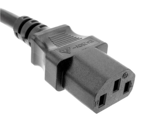

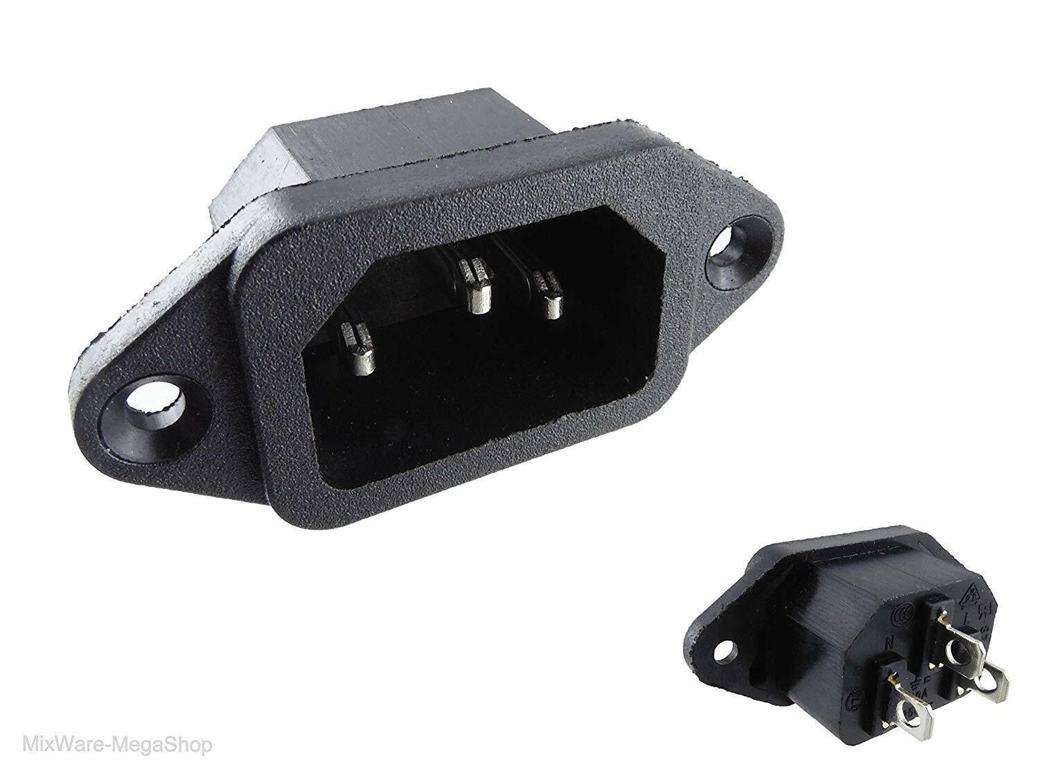

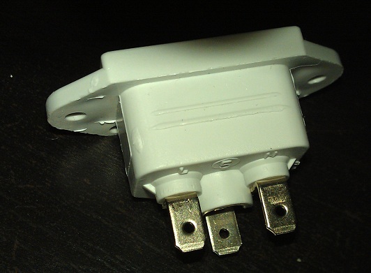

Hi Eine Kaltgerätebuchse ist ja verpolungssicher. Gibt es da eine Regel, welcher Anschluß L und N ist? Dank Schukostecker ist das zwar egal, aber ich möchte es trotzdem richtig machen.
Peter N. schrieb: > Eine Kaltgerätebuchse ist ja verpolungssicher. > Gibt es da eine Regel, welcher Anschluß L und N ist? > Dank Schukostecker ist das zwar egal, aber ich möchte es trotzdem > richtig machen. Dann schau Dir einfach ein französisches Kaltgerätekabel an. Dort ist L und N definiert.
Peter N. schrieb: > Dank Schukostecker ist das zwar egal, aber ich möchte es trotzdem > richtig machen. Das liegt daran, dass sich seit fast 100 Jahren keiner getraut hat, in Deutschland einen verpolungssicheren Netzstecker einzuführen, wie er in anderen Ländern üblich ist.
Bei manchen ist es extra markiert und Wikipedia schreibt: "Blickt man von vorne auf die Gerätebuchse, Erdleiter unten, so ist der Außenleiter (die „Phase“) links. Bei Anschlusskabeln mit einem symmetrischen Stecker am anderen Ende (z. B. Schuko), ist diese Belegung natürlich nicht garantiert."
Wikipedia: Belegung Blickt man von vorne auf die Gerätebuchse, Erdleiter unten, so ist der Außenleiter (die „Phase“) links. Bei Anschlusskabeln mit einem symmetrischen Stecker am anderen Ende (z. B. Schuko), ist diese Belegung natürlich nicht garantiert.
