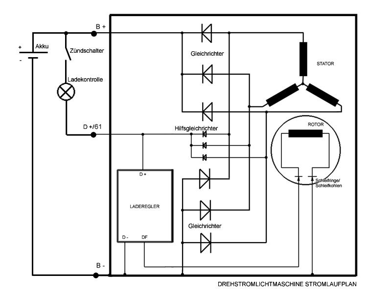

Hallo ! Da ich mit meinem Fahrradtrainer im Winter nur Widerstandswärme produziere, möchte ich gerne statt der Bremse eine Autolichtmaschine verwenden und damit eine Notstrombatterie laden. Dort ist ja der Regler integriert. Wie muß ich die Lima mit einem Akku verschalten damit sie lädt und wie kann ich evtl. den Tretwiderstand regeln ? + auf + und Zündungsleitung über 12 V Lampe auch auf + ? Wo evtl. Poti zum regeln ? Bitte keine Mutmaßungen oder Autoanwendungen sondern Tips von Leuten die auch schon mal eine Lima außerhalb vom Auto verwendet haben ...
So oder ähnlich hieß die Buchreihe zu PKWs.
B+ an den Plus der Batterie, B- an den Minuspol. D+ über eine kleine Glühlampe an den Pluspol. Einstellen lässt sich nichts.
Moin, Mike schrieb: > wie kann ich evtl. den Tretwiderstand > regeln ? Durch den Ladezustand der Batterie? scnr, WK
Naja, 200W sollten schon drin sein bei einem gut trainierten Radfahrer. Nach einer Stunde sind dann 12 bis 14 Ah in einem 12V-Akku drin, nach Abzug der Verluste. Sportlich. Blackbird

Dergute W. schrieb: > Moin, > > Mike schrieb: >> wie kann ich evtl. den Tretwiderstand >> regeln ? > > Durch den Ladezustand der Batterie? > > scnr, > WK So ganz falsch ist das nicht. Die Lima sollte aber deutlich mehr als 2000 U/min laufen, wenn es was Bringen soll. Regeln lässt sich eine Lima in Grenzen über den Erregeranschluss. oder moderne über dafür vorgesehene Schnittstellen. Einfacher für den OP wird es aber wohl sein, eine recht kleine Batterie (Bleigel 7AH oder so) zu verwenden, und als Last einen regelbaren Einspeisewechselrichter der 300W-Klasse. Über Geldeinsparungen muss man an der Stelle nicht nachdenken, aber die grenzenlose Sinnlosigkeit Strom aus der Steckdose zu verheizen um das stationäre Fahrrad zu bremsen ist dann vorbei...

Roland E. schrieb: > Dergute W. schrieb: >> Moin, >> >> Mike schrieb: >>> wie kann ich evtl. den Tretwiderstand >>> regeln ? >> >> Durch den Ladezustand der Batterie? >> >> scnr, >> WK > > So ganz falsch ist das nicht. > > Die Lima sollte aber deutlich mehr als 2000 U/min laufen, wenn es was > Bringen soll. > Rennrad, größte Übersetzung, Trittfrequenz 90 bis 120 / Minute. Jetzt bitte richtig rechnen. > Regeln lässt sich eine Lima in Grenzen über den Erregeranschluss.

Mike schrieb: > Hallo ! > > Da ich mit meinem Fahrradtrainer im Winter nur Widerstandswärme > produziere, möchte ich gerne statt der Bremse eine Autolichtmaschine > verwenden und damit eine Notstrombatterie laden. > Dort ist ja der Regler integriert. Wie muß ich die Lima mit einem Akku > verschalten damit sie lädt Siehe Schaltbild im vorherigen Beitrag. und wie kann ich evtl. den Tretwiderstand > regeln ? Bei eingebautem Regler: gar nicht. Der wird versuchen das maximale aus dem Generator zu holen, womit du gegen extremen Widerstand ankämpfen wirst. Kann man mit externer Regelung einstellen > + auf + und Zündungsleitung über 12 V Lampe auch auf + ? Wo evtl. Poti > zum regeln ? Bitte keine Mutmaßungen oder Autoanwendungen sondern Tips > von Leuten die auch schon mal eine Lima außerhalb vom Auto verwendet > haben ...

https://www.infineon.com/dgdl/Infineon-TLE8881-2-DataSheet-v01_00-EN.pdf?fileId=5546d4626cb27db2016d5d74fb3a0492 Hier ist ein Datenblatt zu einem Lichtmaschinenregler. Funktionieren praktisch alle ähnlich. Seite 112 zeigt ein Systemdiagramm. Ohne Kommunikation braucht die Statemachine nur Drehzahl (2000U/min), dann wird auf Default Setpoint geregelt (13,5V). Zum Anschluss: Plus und Minus direkt an die Batterie, das wars. Die Frage am Ende des Tages ist nur ob du die Leistung rüber bringst. Wenn du „leichter“ treten willst musst du runter regeln und musst du einen LIN Transceiver basteln. (zB TLE7259-2GE) PS: man kann jeden Chip in jeder Maschine verwenden sofern man löten kann, also wenn nicht klar ist was verbaut ist: Chip raus, neuen rein. Es gibt immer nur 5 Pins
