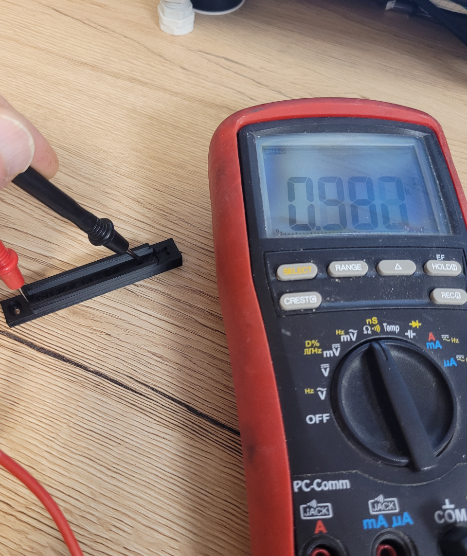

danke an alle, ich hab jetzt leitfähiges PLA bestellt und werde versuchen die benötigten Teile per 3D Druck zu fertigen
Ich habe jetzt die ersten Teile gedruckt, funktioniert ausgezeichnet. Verwendetes Filament: Proto-Pasta CDP11705 Protoplant Conductive PLA. Leitet aber zu gut für diese Anwendung (Adapter für Vibrationsfeeder)
Peter L. schrieb: > Filament: Proto-Pasta CDP11705 Protoplant Conductive PLA. > Leitet aber zu gut für diese Anwendung (Adapter für Vibrationsfeeder) Hast du ein Mehrfachextruder/Mischextruder? Für solche Fälle habe ich extra ein Mischextruder (Geeetech A20T) in dem ich bis zu 3 Filamente Mischen kann. Da kannst du Standard "Black PLA" mit etwa 5% und "Proto-Pasta CDP11705" mit 90% und "BLACK TPU" mit 5% Zusammenmischen. Dann erhälst du ein sehr Erschütterungsbeständiges Resultat das bei deiner Messung schätzungsweise etwa 1kOhm ergeben würde :-) Gruß Patrick L
