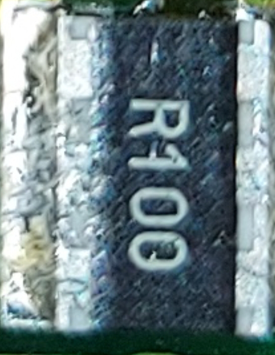

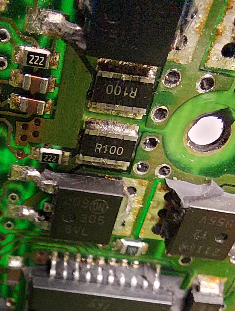

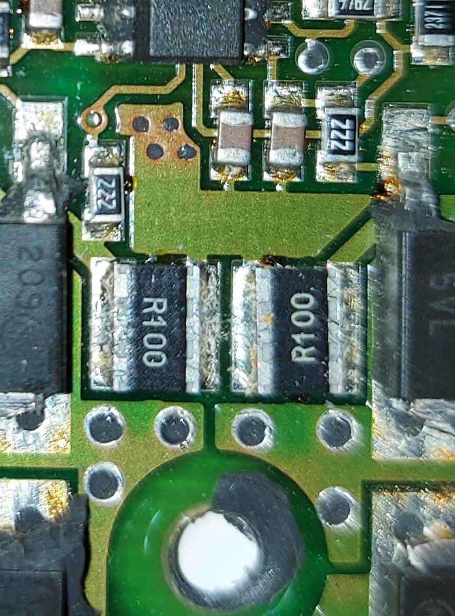

Hi Leute Kann mir jemand helfen um herauszufinden was für Widerstand es ist. Ist von einem Roller Steuergerät Lg Steinismd

Ein schärfes Bild mit einem größerem Ausschnitt, so dass man die Anschlüsse sieht, würde helfen. Die Abmessungen würde helfen die Leistung zu bestimmen.
Peter schrieb: > Kann mir jemand helfen um herauszufinden Gerne. Kauf dir ein Multimeter (Baumarkt ca 10€) und miss über die beiden silbrig glänzenden Anschlüße dann hasste den Widerstandswert. Mit einem Lineal misste Länge und Breite des Bauteils dann hasste die Belastbarkeit in Watt: https://www.e-dschungel.de/elektronik/maximale-verlustleistung-smd-widerstand/
Ich finde nur welche mit querlötfüsse benötige mit längslötfüssen
Ich vermute ein Widerstandsarry mit 4 Widerstände mit je 100 Ohm. https://www.directindustry.de/prod/yageo/product-34786-1641996.html https://mou.sr/3uqYqfc
0,1 Ohm / 2W in SMD-1020. z.B. Serie LTR von Rohm.
Schaut nach Widerstandsarry aus, Aber ich lasse mal die Profis entscheiden. 0.1 Ohm kann gutmöglich sein.

Peter schrieb: > Kann mir jemand helfen um herauszufinden was für Widerstand es ist. Steht doch drauf, 0.1 Ohm. In einer Bauform die QUER eingelötet wird. Sehen beide heile aus, und wenn sie kaputt gehen, ist noch was ganz anderes kaputt. Und wenn sie in deinem Glauben kaputt sind ohne einen anderen Grund, dann waren sie zu schwach ausgelegt, man sollte also kräftigere einbauen, die können ja durchaus grösser und bedrahtet sein und den Draht längs auf das Pad löten, du musst ja keinen Bestückungsautomaten nutzen.

> Sehen beide heile aus, und wenn sie kaputt gehen, ist noch was ganz > anderes kaputt. Einer ist definitiv kaputt Zeigt mir was von 11 ohm an

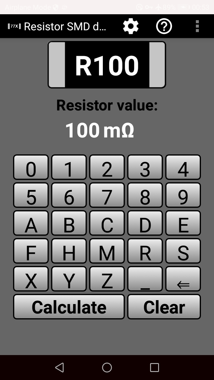

Peter schrieb: > Kann mir jemand helfen um herauszufinden was für Widerstand es ist. Es gibt genuegend Apps fuer Android Smartphones und auch Windowsprogramme,die - sofern der Programmierer nicht Mist baut - venuenftige Auskunft geben
Ich glaube ich habe es gefunden ERJB1BF1R0U @hhinz hat mich auf die richtige Spur gebracht 👍

Peter schrieb: > Ich glaube ich habe es gefunden > > ERJB1BF1R0U Das ist ein 1 Ohm Widerstand, auf dem Foto zu sehen sind 0,1 Ohm Widerstände. Aus der gleichen Serie von Panasonic wie der von dir genannte ist der ERJB1CFR10U wohl eher passend.
