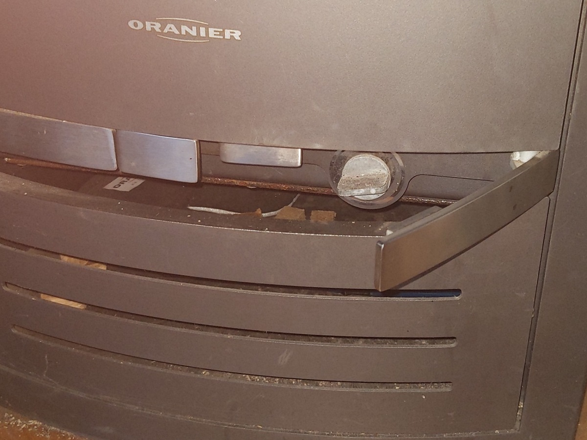

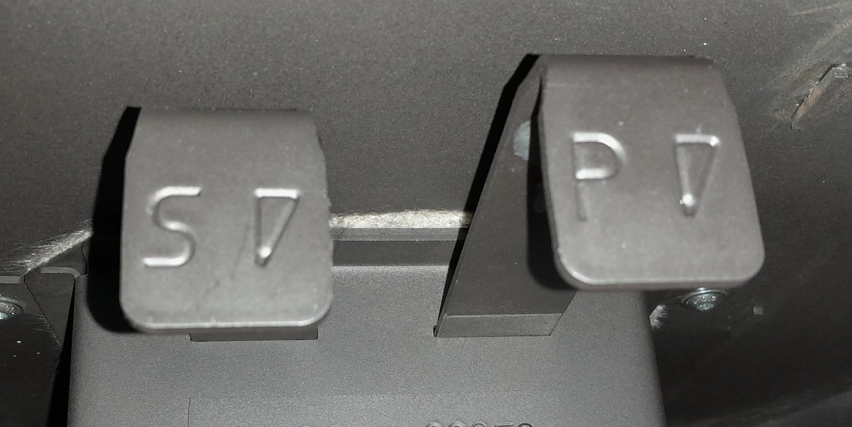

Am meinem Kaminofen sind metallene Bedienelemente zum Einstellen der
Primär- und Sekundärluft. Die Größe ist etwa 30x30x3mm.
Diese Dinger werden nach längerer Brenndauer des Ofens sehr heiss. Um
sie gefahrlos bedienen zu können hat der Hersteller einen dicken lederen
Handschuh beigelegt. Den zu benutzen scheint mir recht unpraktisch.
Meine Idee ist nun etwas aus Teflon auf der Fräsbank anzufertigen. Das
ist aber recht aufwändig,
Ich suche daher irgendwelche hitzefesten Überzieher, zB aus Silikon oder
Teflon. Hat jemand ne Idee?

von Rainer D. (rainer4x4)
Vielen Dank für die vielen Beiträge!
Es ist nicht so das man sich die Finger blasenwerfend verbrennt, sondern
eher einfach nur sehr unangenehm heiss. Ich denke es geht in Richtung 60
Grad. Muss ich nochmal messen.
Natürlich funktioniert die Einstelluing mit dem mitgelieferten
Handschuh. Leider verstellt man dabei auch zuweilen den zweiten Hebel
ohne es zu bemerken.

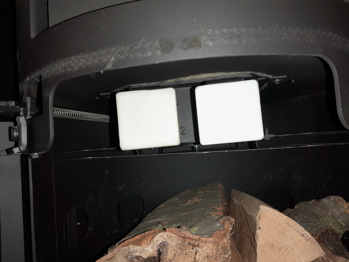

von Hans (Firma: byterecycling) (bytepresser)
Rainer D. schrieb:
> Hat jemand ne Idee?
 Nur ein Beispiel...

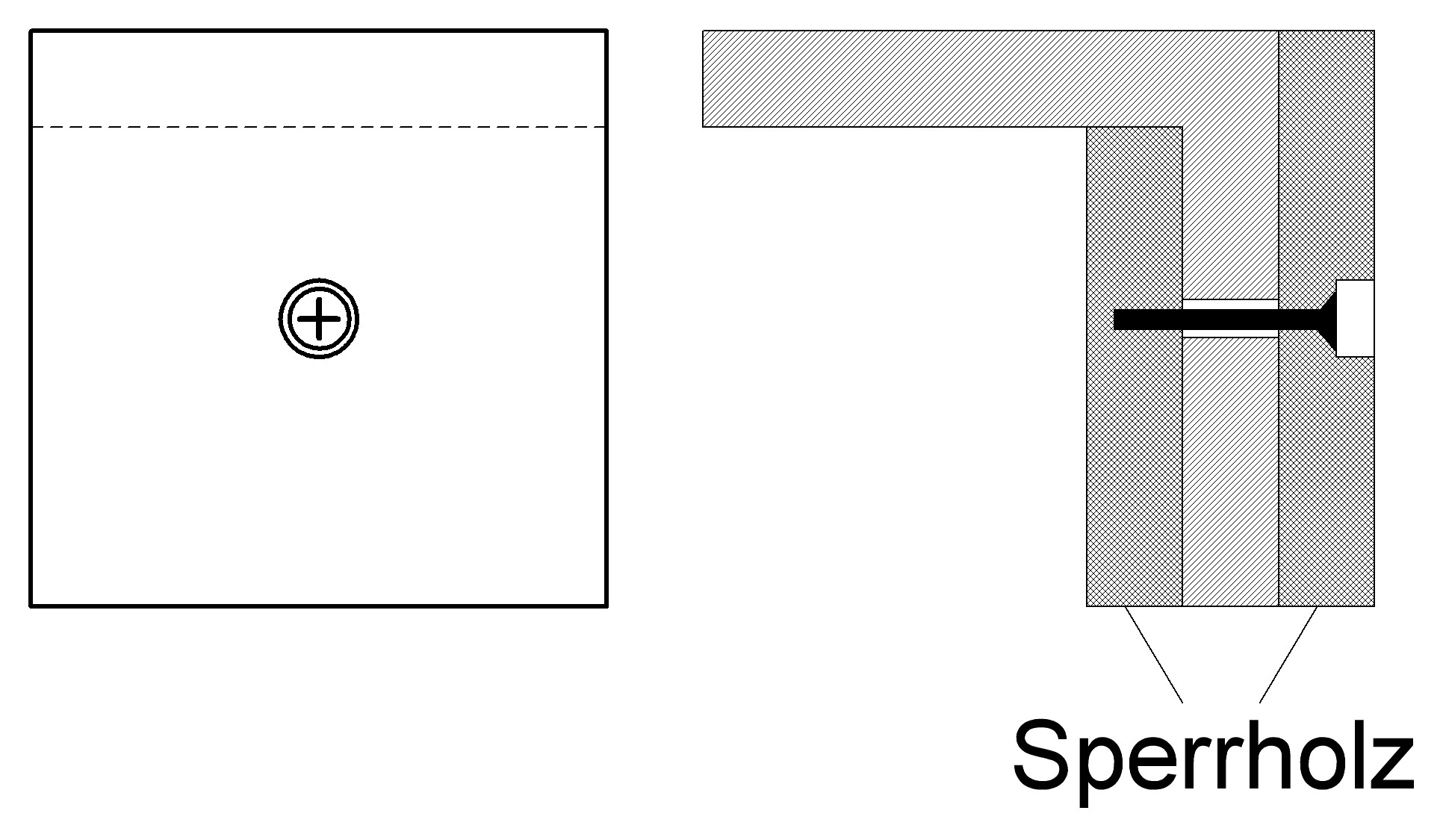

von Max M. (Gast)
Sperrholz...
Du hast Kaminöfen bisher nur in Prospekten gesehen, oder?

Hans B. schrieb:
> Mein Bruder ist schon 30 Jahre lang Kaminofenbauer.
Dann frag den doch mal was er davon hält Sperrholz an einem Teil zu
verwenden das so heiß wird das man es nicht mehr anfassen kann.
Also das ist nun wirklich eine so dumme Idee das es Unhöflichkeit
geradezu herausfordert.

Hans B. schrieb:
> [Zeichnung eines Sperrholzgriffs]
>  Nur ein Beispiel...
Max M. schrieb:
> Sperrholz...
Im zum Ofen gehörenden Prospekt hätte er gesehen, das sich die
Bedienelemente in dem unter dem Feuerraum befindlichen Vorratsholzfach
befinden!
Thema vorerst erledigt. Hab noch eine Stange 45 x 45mm Teflon gefunden.
Zwei 8mm dicke Scheibchen abgeschnitten, je eine 35mm tiefe, 3mm breite
Tasche eingefräst, und das auf die Hebel geschoben. Das wird jetzt
erstmal ne Zeit ausprobiert.
Danke für Eure zahlreichen Infos!

> Dass man nur Kaminöfen kaufen darf, deren Griffe kühl bleiben, hat wohl
> jeder gleich nach dem Erstkontakt mit einem Kaminofen verstanden, aber
> die Wenigsten werden aus Schaden klug.
Wir haben in der Küche nen billigen Wamsler, da hängt der Griff direkt
vor der Ofenscheibe. Wenn man im Ofen ein Inferno hat, dann sollte man
den Griff nicht mehr anfassen, aber im Normalfall liegt er immer <50°C.
Wir haben im Wohnzimmer einen Oranier, der etwa dreimal so teuer war, da
ist der Griff unterhalb der Scheibe (also intuitiv sollte der viel
kälter sein), aber man darf den im Betrieb nicht anfassen. Auch ohne
Inferno.
Daraus habe ich gelernt, dass es optisch kaum möglich ist, abzuschätzen,
ob ein Griff heiß wird, oder nicht.

von Michael B. (laberkopp)
Drum hab ich ein Photo von einem gezeigt, der sich problemlos ohne
Handschuhe bedienen lässt, interessanterweise auch Oranier.
Rainer D. schrieb:
> Das wird jetzt
Nach einigen intensiven Testläufen - ich wundere mich weshalb ich das
nicht schon viel früher erledigt hab. Man spürt nur noch das die Griffe
warm sind, mehr nicht.
Danke für Eure Beiträge!
