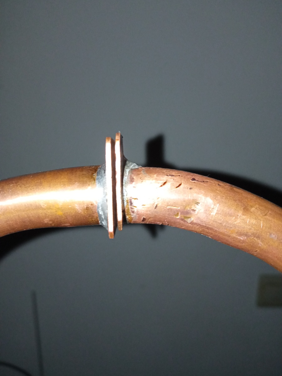

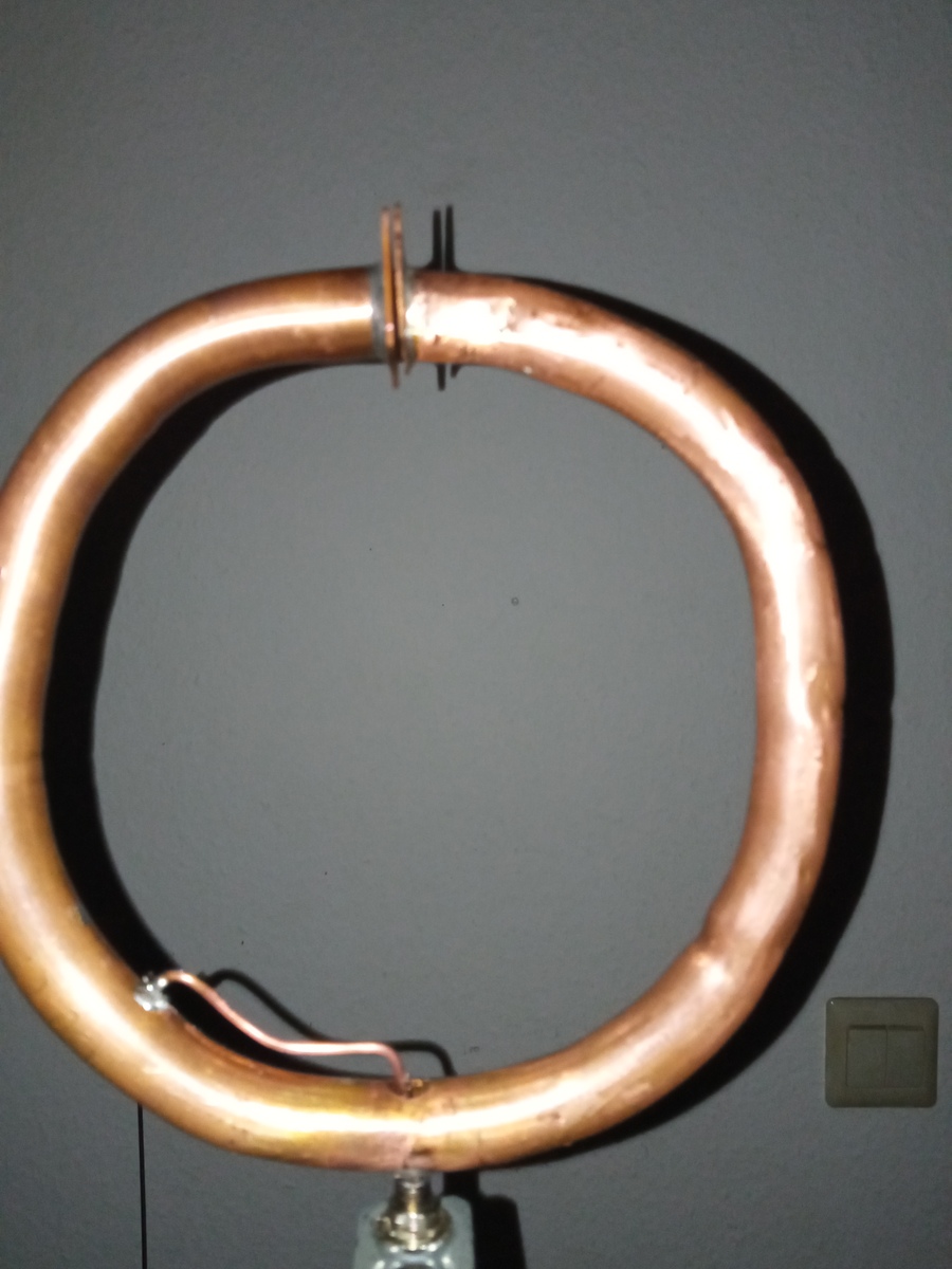

Bei Mittelwelle ist die E-Feld Komponente (die man in dem Fall ja nicht haben will) sehr gering. Eine Abgeschirmte Loop bedeutet hier viel Aufwand für nichts. Mein Tipp: Nimm für 1m Durchmesser lieber Kupferrohr (20mm) aus dem Baumarkt. Das gibt es dort praktischerweise schon als "Ring" gebogen mit ca. 1m Durchmesser. Für MW nimm lieber 3 oder 4 Windungen (geschätzt). Eine Windung (bei 1m Durchmesser) ist eher was für Kurzwelle. Das Haltegestell wird zwar etwas aufwändiger, aber es ist ein Unterschied zur Koax Loop, der sich loht. "Fettes" Kupferrohr bringt erst die Güte, die Du brauchst. Schau Dir im Netz mal professionelle kommerzielle Loops für outdoor Betrieb an. Dagegen ist sogar das Kupferrohr aus dem Baumarkt sehr dünn. Und das ist das Geheimnis einer guten Loop. Mit Koaxkabel bekommst du halt niemals die Oberfläche, die es für eine hohe Güte zwingend braucht.
Stefan M. schrieb: > "Fettes" Kupferrohr bringt erst die Güte Kann ich bestätigen, hat für meine VHF ML auch eine Menge gebracht. Auch das ersetzen des Drehkondensator durch zwei kleine Kupferplatten hat die Güte verbessert.
