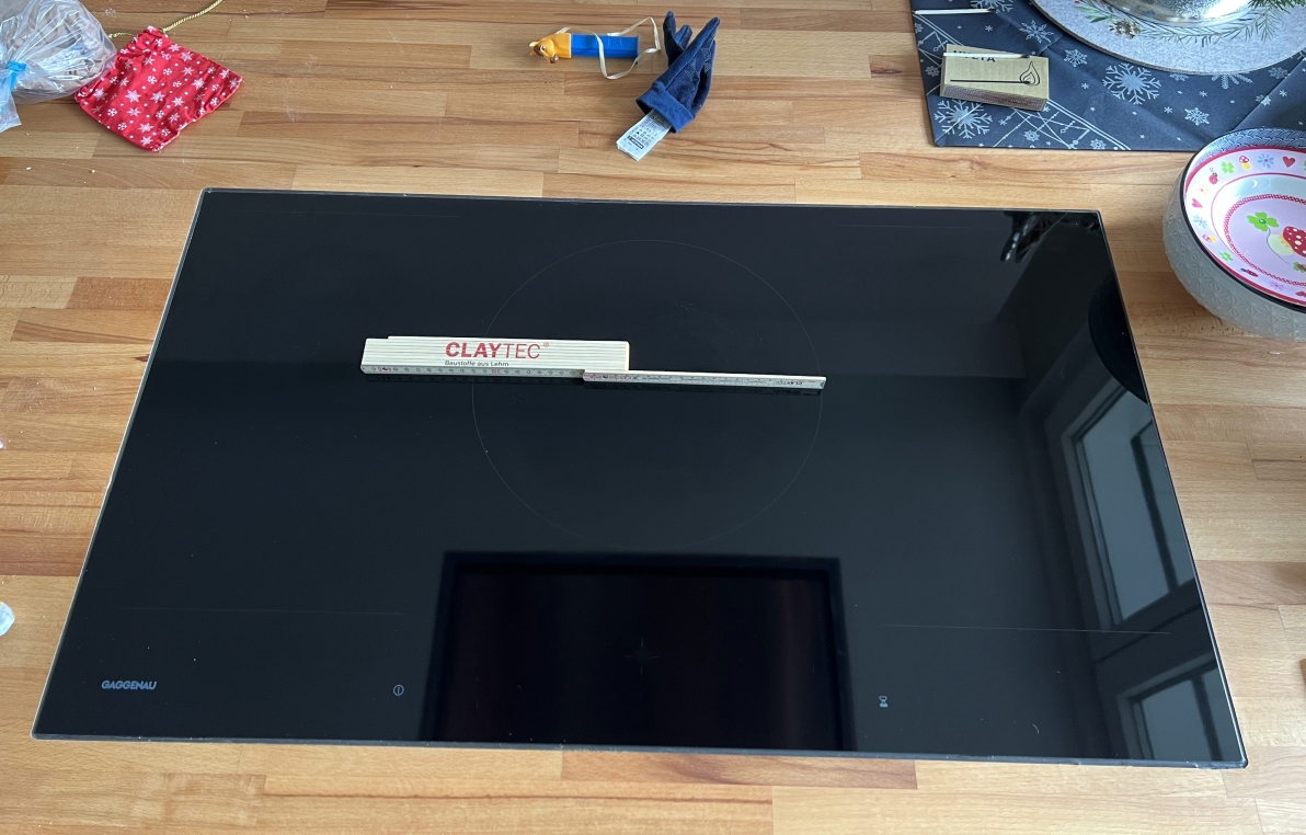

von Oliver B. (querys)
wie kann ich bei einem Induktionsfeld (autark, 3-phasig) den
Standbyverbrauch messen?
Ich habe jetzt nacheinener alle 3 Phasen mit einer Strommesszange
gemessen und auf jeder Phase rund 300-400mA gemessen, das wären dann ja
bis zu 100 Watt pro Phase.
Laut Hersteller liegt der Standbyverbrauch bei 0,5W.

> Deshalb finde ich 100W erstmal
> unrealistisch, aber bei einem Defekt ist es ja dennoch im Bereich des
> möglichen.
Es sind ja auch keine 100W sondern 100VA, mit Sicherheit kapazitiv.
Wie von H.Hinz weiter oben schon angemerkt wurde, fließt der gemessene
Strom über die "X" Entstörkondensatoren. Da sind wohl in der
Größenordnung 2,7 oder 3,3µF pro Phase verbaut.
von H. H. (Gast)
Man sieht dort meist 2x2,2µF, einer auf jeder Seite der
Gleichtaktdrossel.

Oliver E. schrieb:
> Und da ich eigentlich im neuen Haus von weniger Strom ausging da ja das
> Warmwasser mit Öl beheizt wird
Aber so eine Ölheizung im Haus hat mehrere Pumpen zur Umwälzung des
Brauchwassers und des Wassers für die Heizkörper. Die brauchen auch
Strom und sind stundenlang eingeschaltet normalerweise, außer man
schaltet sie gezielt ab.
Lange unentdeckt bleiben oft Kühlgeräte als getarnte Stromfresser, weil

Oliver E. schrieb:
> Osziloskop habe ich leider nicht zur Hand.
> Ich versuche gerade Stromverbraucher aufzuspüren, da ab Januar dann der
> Strompreis wohl eher bei 50-60 Cent liegt ohne die Strompreisbremse.
> Warmwasser mit Öl beheizt wird und nicht mehr mit Strom über
> Durchlauferhitzer, wir aber jetzt nochmal 500kwh mehr verbrauchen als in
> der Wohnung gehe ich jetzt auf die Suche.
Neues Haus und Mehrverbrauch? Was wurde 'früher' über die Betriebskosten
mit bezahlt? Der E-Verbrauch der Heizung, die welche Leistungsaufnahme
hat?
Welche zusätzlichen 'Verbraucher' hängen inzwischen mit dran?
Außenbeleuchtung? ...
> Und da bin ich eben auf die 3x300-500mA auf den drei Leitern des
> Kochfeldes gestoßen.
> Ich hätte da jetzt halt 0A erwartet auf allen drei Phasen wenn das
> Kochfeld gerade nix zu tun hat, bei einem angegeben Standby Verbrauch
> von 0,5W bzw 2W mit aktiviertem WLAN. Deshalb finde ich 100W erstmal
> möglichen.
Über die Betriebskosten wurde wenig Strom abgerechnet (Tiefgarage und
Treppenhaus, knapp 30 Euro/Jahr). Der Rest lief inkl. Warmwasser über
meinen eigenen Zähler.
Tja was hängt nun zusätzlich mit dran. Kann man schwer beziffern, in der
Wohnung hatte ich natürlich keinen 2 Zylinder-Druckluftkompressor, keine
Werkstatt, keinen relevanten Keller, kaum elektrische Maschinen (Flex,
Bohrhammer, Sägen, Gartengeräte, Standbohrmaschine usw.), keine
Werkstatt, keine Klimaanlage (da kenn ich den Verbrauch über den Sommer
waren das 30kwh) und auch keinen Side-by-Side Kühlschrank.
Die Ölheizung läuft auf einen separaten Zähler, die ist also außen vor.
Auch die Kinder werden größer, was sich zu häufigerem Waschen und
Trocknen führt.
Kann also sein dass wir jetzt bei mehr Verbruach sind als vorher, aber
forschen kann man ja mal.

von der_eine (Gast)
Stimmt. Konkret: Die Scheinleistung.
Die Wirkleistung ist vermutlich nur ein Bruchteil davon.
Zudem würde ich die Messunsicherheit bei einer "normalen"
Multimeterstromzange bezüglich des RMS-Wertes bei 400mA Meßwert als
nicht ganz gering ansetzten. Nicht ganz unüblich sind: +-5% oder +-10%
vom maximalen Meßwert der Stromzange. Damit verkommt z.B. eine 20A
Stromzange für <1A zum völligen Schätzeisen.

von Peter R. (pnu)
Noch einfacher : schon 20W würden die Heizplatte bzw. das Gehäuse der
Elektronik merkbar erwärmen. 20W müsste man auf der Platte deutlich
fühlen.
Oder noch empfindlicher: Eine Styroporschaumplatte auf das Heizfeld
legen, nach einer halben Stunde nachschauen, ob es wärmer als die
Umgebung geworden ist.

von Phasenschieber S. (Gast)
Oliver E. schrieb:
> Wir haben tatsächlich ein 90er Feld.
Ja gut, die kommen jetzt immer häufiger in private Haushalte, bisher
dominierten die 60er Felder.
Eigentlich paradox, alle wollen sparen, aber gehen mit dem Anschlußwert
nach oben. Ähnlich bei den Autos, sollen soviel kW (PS) haben wie nur
geht, aber nichts verbrauchen. :-)
Dein eigentliches Problem hier hat aber mit dem Anschlußwert nichts zu
tun, das ist der Standby-Verbrauch.
Die Steuerelektronik wird ganz sicher nicht dreiphasig versorgt, sondern
hängt nur an einer einzigen. Infolgedessen, solltest du den
Standby-Verbrauch auch nur auf einer Phase messen können.
