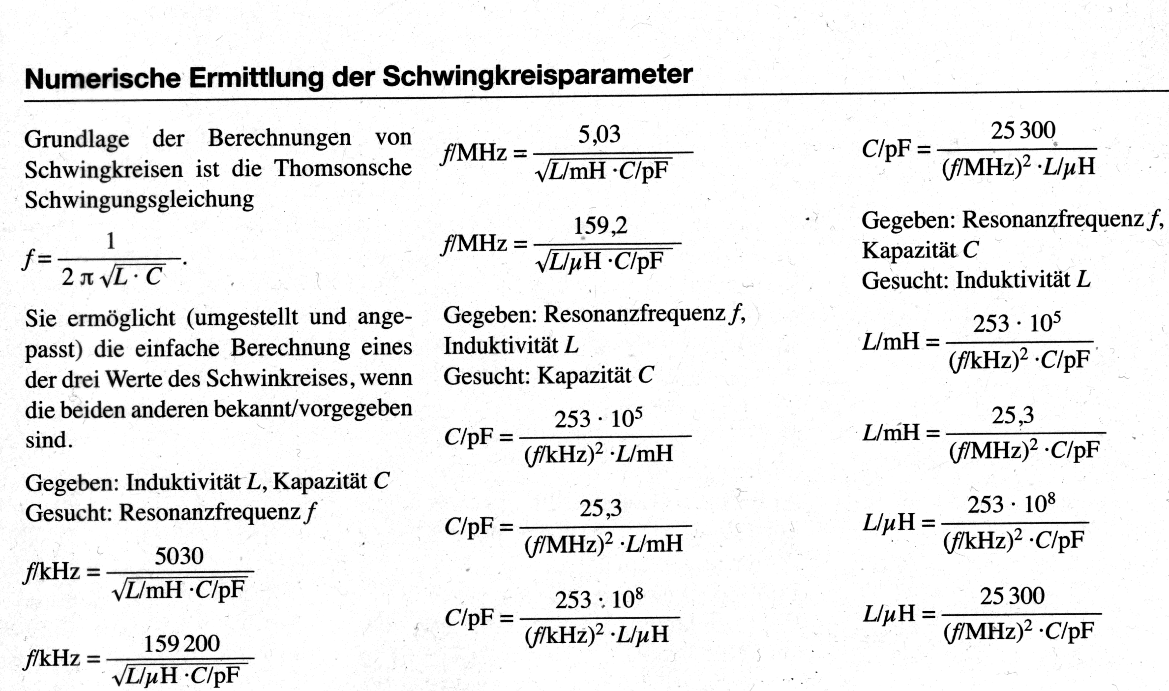

Okay, aber gibt es da irgendeine Faustregel oder Formel?
Kannst du vielleicht einen Link zu einer Webseite schicken wo das
erklärt wird?
MfG
von Michael M. (Firma: Autotronic) (michael_metzer)
Geh doch mal auf "Edi's Seite für historische Rundfunktechnik".
von Funke (Gast)
Kennst du die App "Electrodoc"? da kann man unter anderem Schwinkreise
berechnen. Kann ich nur empfehlen.
von Edi M. (edi-mv)
Wie wär's damit:
http://edi.bplaced.net/?Projekte___Projekt_historischer_Funkensender%2C_um_1905___Grundlagen_der_Funkensender-_Arten_von_Funkensendern
Für den Schwingkreis benötigt man her die Thomsonsche
Schwingungsgleichung.
Und Berechnungsformeln für die Bemessung der Bauteile.
Gibt es auch als online- Rechner.

von Günter L. (Firma: Privat) (guenter_l)
Ja, die Thomsonsche Schwingungsformel.
https://de.wikipedia.org/wiki/Thomsonsche_Schwingungsgleichung

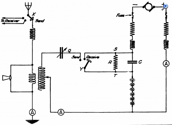

von Edi M. (edi-mv)
So sah die Schaltung eines Löschfunkensenders aus, hier ein Telefunken
von 1918.
Beachten Sie den Generator rechts oben.

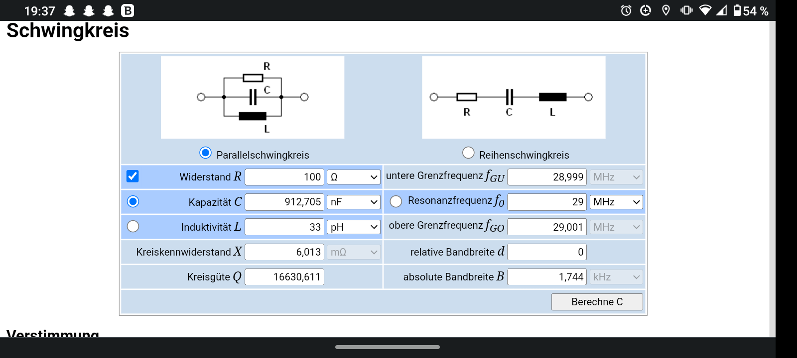

von Emil H. (emil_h)
Okay, mit der Formel kann ich also die Frequenz der Apparatur berechnen?
Oder, um es kurz zu fassen: Was muss man an dem Aufbau
verändern/vergrößern, um die Frequenz des Signals zu erhöhen?
MfG

von Edi M. (edi-mv)
Ja.

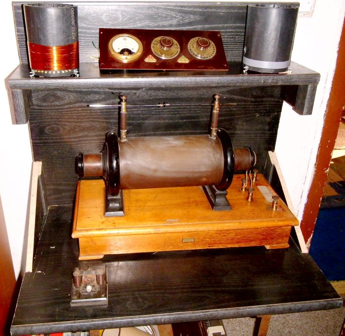

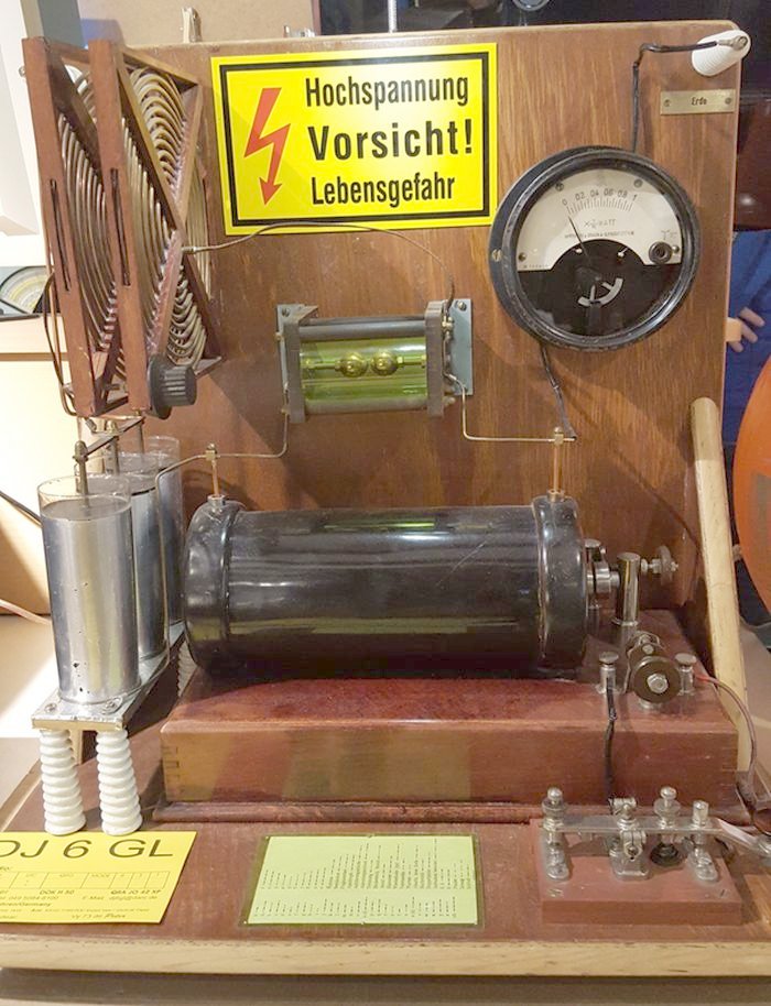

von Edi M. (edi-mv)
Wie auch immer, ich kann Emil nur empfehlen, das sein zu lassen.
Ein solches Gerät zu bauen, erfordert schon mal ein gutes Grundwissen-
z. B. wurde hier noch nicht mal über Spannungsverhältnisse und deren
Auswirkungen geschrieben.
Ein Funkensender damaliger Qualität ist nicht mal so schnell gebaut. Ein
guter Funkeninduktor, ein Qualitäts- Unterbrecher, nicht irgend so ein
Wagnerscher Hammer wie in Mamas Türklingel, dessen Kontakte nach 2
Sekunden über'n Jordan sind, ein höchst spannungsfester Kondensator,
verlustarme Spulen.
Kaum einer hat eine Vorstellung davon. Weil es lange her ist.
Funkensender zu betreiben,  war übrigens nicht vor 100 jahren verboten-
nur neue zu bauen, aber das hatte sich wegen der besseren Röhrensender
ja von allein erledigt. Man lese im Internet nach, Stichwort DEBEG-  wie
geschrieben, wurden echte Funkensender noch bis Anfang der 60er als
Notfunksender in Schiffen verwendet !
Ja, man kann  das bauen, und es gibt sogar Bücher, in denen das
beschrieben wird.
Und was in denen steht, ist exakt das, was in kommerziellen Geräten
verbaut wurde.
Ein Funkeninduktor von damals wiegt schon mal 15- 20 Kg.
Weicheisendrähte als Kern, die Wicklungen aus Unmengen Kupferdraht,
spannungsfeste Isolierfolien, Unterbreche, wenn eigen, mit speziell
beschichteten Kontakten
Unten 2 Beispiele, beides Nachbauten, der auf dem 2. Foto von mir,
restauriert auf dem Original- Gestell eines zerstörten Geräts, noch
nicht fertig, ein Unterbrecher muß noch angefertigt werden, der muß
hochwertig sein.
Ich habe hier einen Rechner gefunden.
Sind diese Werte realistisch?
Und, wo liegen die Grenzen des Frequenzbereiches eines
Knallfunkensenders? Ich hätte auch sehr kleine Induktivitäten und
Widerstände nehmen können, da kämen zum Beispiel sehr hohe Frequenzen
raus. Gibt es da technische Begrenzungen, was die Frequenz angeht?
MfG
ozo schrieb:
> Bis auf die aktuellen Lieferschwierigkeiten von Bauteilen eigentlich
> nicht :)
Tatsächlich? Also könnte ich auch theoretisch eine Frequenz von 5 Ghz
oder so erzeugen?
Im Anhang übrigens das Bild vom Rechner, ich hatte vergessen es vorhin
anzufügen.
