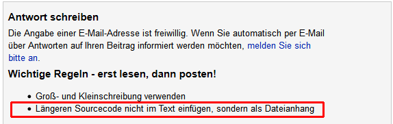

von forum cop (Gast)
Sebastian M. schrieb:
> Hier mein ganzer Code.
Bitte Regeln zum Posten von Code beachten!
