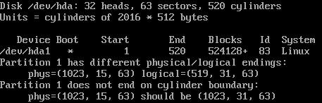

von Kammerjäger (Gast)
Clonezilla macht nichts anderes, als die Partitionstabellen 1:1 zu
kopieren, damit ist die Plattengeometrie absolut identisch. Die
Partionen selbst werden ebenfalls 1:1 kopiert, aber nur die belegten
Sektoren, aber an die selben Stellen wie bei der Originalplatte.
Und Zylinder, Köpfe etc spielen heute überhaupt keine Rolle mehr, die
Sektoren/Blöcke werden mit Nummern angesprochen.

von M$ (Gast)
> Dafür nutzt man besser die Systemwiederherstellung.
Wer der vertraut, steht oefter mal ohne Hemd da.
@TO: Das muss nicht unbedingt ein "Clonezilla"-Problem sein.
Schau dir die Plattengeometrie mal mit dem Bootmedium von
Clonezilla an. Thinkpads haben immer gerne eine Geometrie
mit nur 240 Heads, statt der sonst ueblichen 255.
Wie ich oben schon schrieb, werden bei modernen IDE-, SCSI- und
SATA-Platten gar keine Zylinder und Köpfe mehr gezählt sondern Sektoren
und Blöcke. Was Driveblabla da macht ist Humbug.

von M$ (Gast)
Im Anhang mal ein Bild, mit so einem Mappingproblem.
Das Linux bootet "trotzdem", da der verwendete LILO den
LBA-Startblock des "Secondary Bootloaders" kennt und
nicht auf die CHS-Adressen angewiesen ist.
von Pc-Freak (Gast)
Bezugnehmend auf den Screenshot.
Eben  dass ist das Problem,  dass die Partition nicht  auf Cylinder
ausgerichtet ist.
Linux allein käme damit noch klar.  Aber Windows hat damit ein Problem.
von M$ (Gast)
> ausgerichtet ist
Ist sie schon. Wenn der doofe Kernel erkannt haette, dass die
Platte 1024 Cylinders und 16 Heads hat.
Zumindest war das die Partition erzeugende fdisk dieser Meinung.
So kommt es zu ein wenig Verschnitt und dieser Meckermeldung.
Bei der ersten Partition ist das regelmaessig auch nicht stoerend.
Weil der Bootlader im Zylinder 1, Head 1 und Sektor 64 sitzt.
Wie ich sehe, hast auch du das Problem nicht erkannt.

Roland D. schrieb:
> Und wohin mit der erzeugten Datenmenge?
wenn du wenig speicher hast, ist clonen ne schlechte Bachup Strategie,
denn der freie Speicherplatz wird ja ebenfalls geklont
zu der geänderten Festplatten geometrie:
kann es sein, dass DriveImage hier evtl nach dem Eingriff von Clonezilla
die reihenfolge der Partitionen durcheinander geworfen hat ?
für mich hört sich das so an, als würde Driveimage eine Partition mit
einer anderen verwechseln, und deshalb über geänderte Geometrie klagen

von Icke ®. (49636b65)
Thomas W. schrieb:
> es gibt ja nur einen Thinkpad, aber bei meinem T420 gibt es 255Heads, 63
> sec/tracks wenn man fdisk fragt.
Nicht alle Thinkpads verwenden die exotische Geometrie mit 240 heads.
Für das R60 kann ich es jedenfalls bestätigen. Das führt bspw. zu
Problemen, wenn man die interne Platte über einen USB-Adapter auf eine
externe klont. Der USB-Adapter "sieht" nämlich 255 Heads, sodaß der Klon
nicht funktioniert, wenn man ihn in das Notebook einbaut.
Icke ®. schrieb:
> Der USB-Adapter "sieht" nämlich 255 Heads, so daß der Klon
Ist das so? Das werde ich bei Gelegenheit mal aus Jux probieren.
Meine Clones habe ich auf dem Thinkpad erstellt, indem die zweite Platte
nicht an USB, sondern im Schacht für das CD-Laufwerk angeschlossen war
(in einem Festplattenadapter, der anstelle des CD-Laufwerks eingesteckt
war). Diese Clones funktionieren jedenfalls (Windows 7 bis 11).
Rainer Z. schrieb:
> Ist das so?
Ja. Hat mich seinerzeit mal viel Zeit und Nerven gekostet. Wenn man das
nicht weiß, denkt man eher an Datenträger- oder Kopierfehler.
Dann wird die Platte natürlich auch mit 240 Heads angesprochen und das
Problem taucht nicht auf. Direktes Klonen mit USB-Adapter geht halt
nicht. Da hilft nur der zeitintensive Umweg über ein Image.
