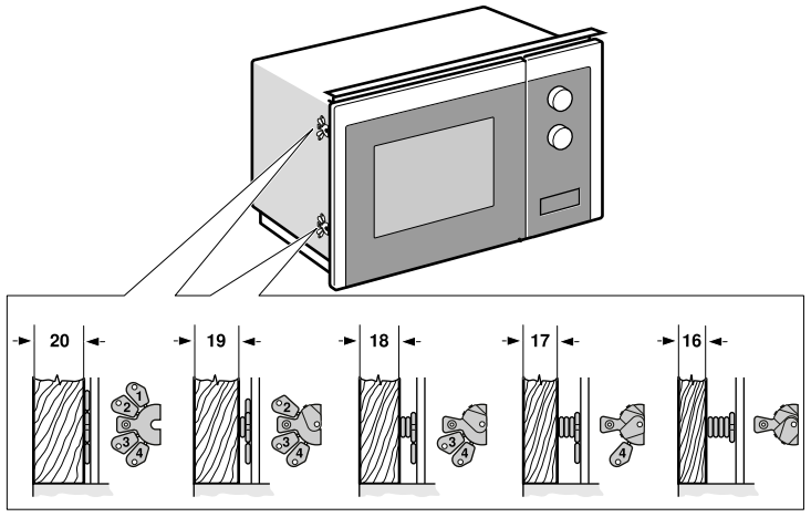

Phasenschieber S. schrieb: > Nein, das Innenmaß ist normiert! Da muß ich widersprechen. Von Siemens gibt es eine, die für verschiedene Brettstärken vorgesehen ist (siehe Bild).

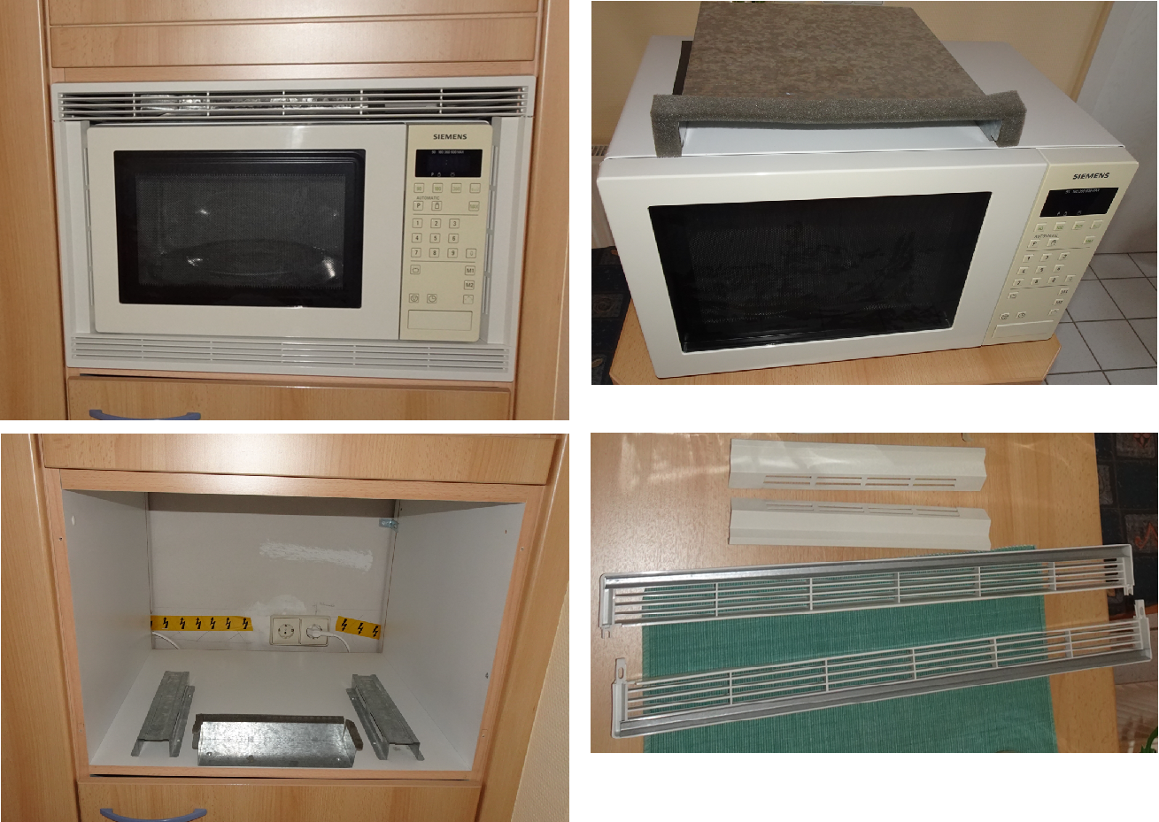

Meine alte von Siemens war eine Standardvariante, zu der es ein Einbausatz gab (siehe Anhang). Gibt es sowas heute auch noch? Oder muß man zwingend eine Einbaumikrowelle nehmen?

Herbert Greiner schrieb: > Meine alte von Siemens war eine Standardvariante, zu der es ein > Einbausatz gab (siehe Anhang). Gibt es sowas heute auch noch? Oder muß > man zwingend eine Einbaumikrowelle nehmen? Der springende Punkt bei Einbauversionen ist die Wärmeabführung, wie ich oben schon schrieb: Phasenschieber S. schrieb: > Selbige werden so eingebaut, daß um den Herd herum ein > Gebläse die heiße Luft nach vorne blasen kann. Das Holz des > Einbauschrankes verträgt nunmal keine hohen Temperaturen. Wenn die Mikrowelle auch noch zum Backen benutzt werden kann, dann ist die Wärmeentwicklung ganz enorm. Deshalb sitzen Einbaugeräte meist in einem Zwischenrahmen welcher von hinten mittels Gebläse durchströmt wird. Das macht die Einbaugeräte auch so teuer. Die meisten Standalone-Mikrowellen haben einen Aufkleber auf welchem steht, daß sie nicht in einem Schrank betrieben werden dürfen.
