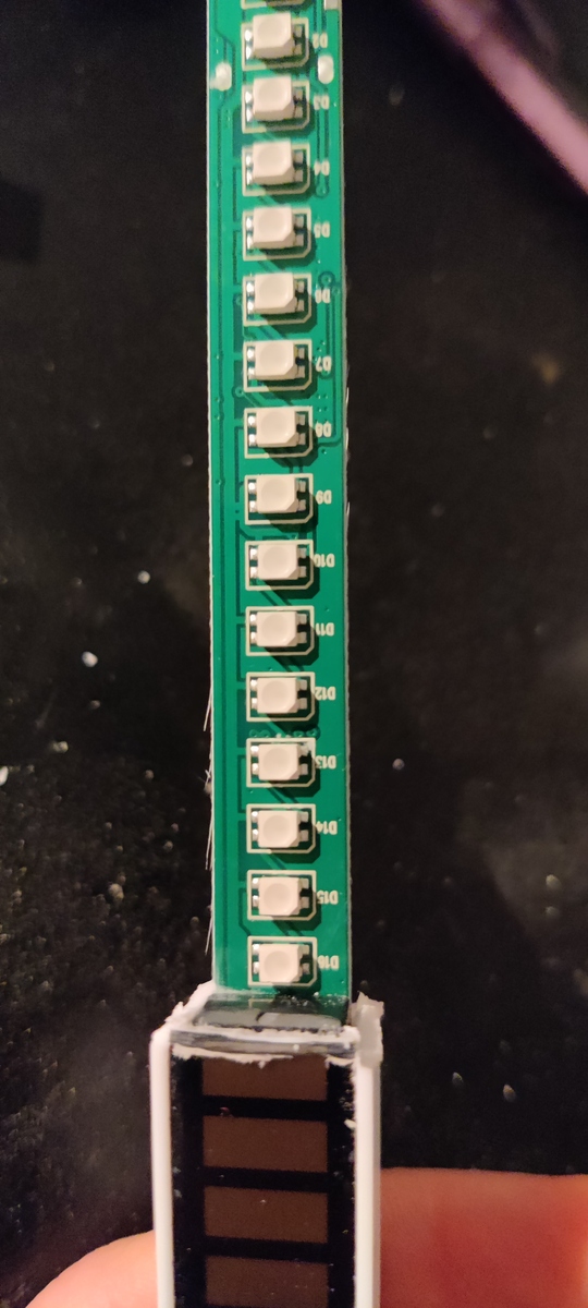

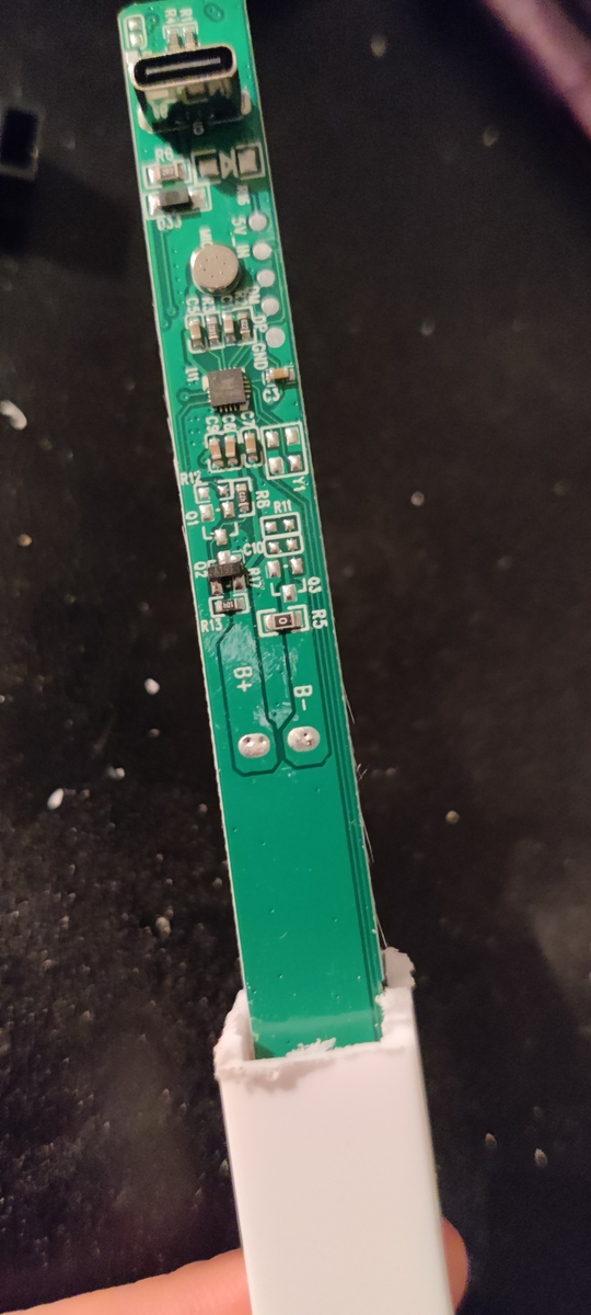

Hallo zusammen, für ein Kostüm möchte ich die in dem Bild gezeigte LED-Platine in der Mitte (Bei LED16) trennen und in einem Abstand durch Kabel wieder zusammenlöten. Ich weiß, dass ist sicher nicht gerade einfach aber denkt ihr dass das überhaupt möglich ist? Vielen Dank und Grüße
Hier die andere Seite, da sieht man die LEDS. Könnt ihr mir Tipps geben wie man das macht, bevor ich es auseinander nehme? Können die Verbindungen überhaupt verlötet werden?
Also genau da, wo es aus dem Gehäuse rausragt?. Soweit ich das sehe, sollte das problemlos möglich sein. Bloss ist das eine Fummelei, an die dünnen Leiterbahnen entsprechende Drähtchen anzulöten. Bei dem freigelegten Teil könntest du ja an die entsprechenden Bauteilpads gehen, nur auf der verborgenen Seite wirds möglicherweise schwierig.
Max S. schrieb: > Hier die andere Seite, da sieht man die LEDS. Dein Bild ist scheiße, aber dafür doppelt. > Können die Verbindungen überhaupt verlötet werden? Das hängt davon ab, wie (un)geschickt Du bist.
Max S. schrieb: > Können die Verbindungen überhaupt verlötet werden? Das Problem ist nicht das Anlöten (da kratzt du den Lötstopplack vorsichtig von der Kupferbahn und lötest dann satt drauf), das Problem ist die Zugentlastung. Ich würde vielleicht versuchen, am Rand Löcher zu bohren und die Enden der Verbindungskabel erst dort hindurch zu führen und dann erst anzulöten. LG, Sebastian

Ja das hab ich mir auch schon gedacht... Sollte schon was aushalten. Denke es wird auch echt schwer einen Kurzschluss zu verhindern. Die Bahnen sind unter 1mm Breite...
Max schrieb: > Die Bahnen sind unter 1mm Breite... Sieh es mal andersherum: Die Bahnen sind weit über 500um breit! LG, Sebastian
Das sind viele Hunderte Mikrometer! Vorher etwas löten üben dann geht das schon.
Max schrieb: > Denke es wird auch echt schwer einen Kurzschluss zu verhindern. Die > Bahnen sind unter 1mm Breite... Du musst die ja nicht auf gleicher Höhe anlöten
Das ist natürlich eine gute Idee an den Pads der LEDs zu Löten! Bleiben nur noch die Bahnen für die Buttons die an auch über die Platine laufen
benötigt man den USB nur als Stromversorgung oder auch zur Datenübertragung? Bei letzterem könnte es Probleme geben bei einer einfachen Verlängerung der Leitungen.
Max, ich seh auf der Rückseite nur 3 Bahnen, die 2 dünnen und eine ganz breite, wo es problemlos möglich ist, drauf zu löten. Auf der Vorderseite sind ja die LEDs, die du als Lötstützpunkte benutzen kannst. Da heissts aber schnell sein, lediglich von dem noch eingepackten Teil müsstest du noch etwas mehr freilegen, damit du die passenden Bahnen erreichst. Zugentlastung ist natürlich das Problem. eventuell kannst du da jeweils 2 kleine Löcher bohren, nen Kabelbinder durch und da die Drähte durchfädeln und zuletzt nen Tropfen (Heiss)kleber drauf.
Falls die Bilder die Vorder- und Rückseite der Platine an der gleichen Stelle zeigen: Nein, ein Trennen ist nicht möglich, denn dazu müsste die Seite ohne LEDs quer durch die darauf befindliche Schaltung getrennt werden. Die sieht man im ersten Bild; und LED16 sitzt gefühlt da, wo auf dieser Seite das QFN-Gehäuse ist.
