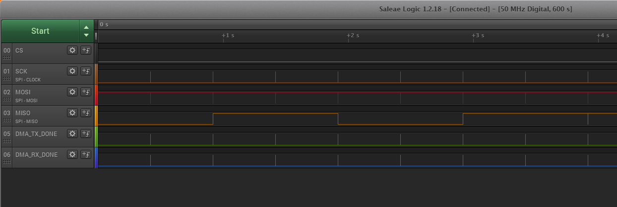

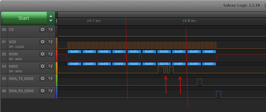

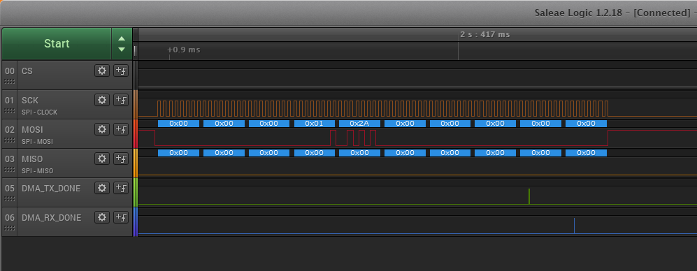

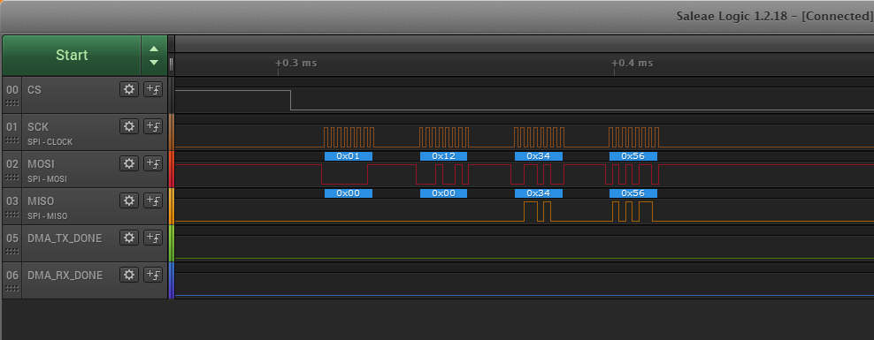

Moin zusammen, ich habe soeben die Ansteuerung meines AFE4403 per SPI fertig und muss feststellen, dass er mir nur jedes zweite mal antwortet. Nach dem Startvorgang bekommt er eine default Konfig., danach lese ich zyklisch das Register "LED2VAL" (Testweise nur das eine). Dabei spielt es keine Rolle ob ich das nun alle 5ms oder 500ms lese. Anbei die default Konfig. und Screenshot vom LA. Habt ihr eine Idee? Übersehe ich da evtl. etwas?
Adam P. schrieb: > danach lese ich zyklisch das Register "LED2VAL" (Testweise nur das eine). Und dafür muss man tatsächlich 10 Bytes übertragen? > dass er mir nur jedes zweite mal antwortet. Wenn ich im Datenblatt den Abschnitt "8.5.2.1 Writing Data" so lese, dann wundert mich das nicht, denn da steht " Data can be loaded in multiples of 32-bit words within a single active SPISTE pulse." Dieses 32-Bit-Alignament kann man auch im "Figure 8-36. Serial Multiple Read and Write Operations" sehen. Und 32 Bits sind nun mal 4 Bytes, 2x32 Bits sind 8 Bytes, du überträgst da aber 10 Bytes, also 2,5 solcher 32-Bit Pakete. zu Konsequenz: erst bei jeder 2. Übertragung ist die Adresse wieder an der richtigen Bitposition...

Lothar M. schrieb: > Und 32 Bits sind nun mal 4 Bytes, 2x32 Bits sind 8 Bytes, du überträgst > da aber 10 Bytes, also 2,5 solcher 32-Bit Pakete. zu Konsequenz: erst > bei jeder 2. Übertragung ist die Adresse wieder an der richtigen > Bitposition... Ja, da gebe ich dir recht. Problem ist jedoch, wenn ich nicht soviel takte, dann bekomme ich nicht alles in mein RX Buffer, bzw. bekomme ich in diesem Fall komischerweise gar keine Antwort. Ein ganzes Register ausgelesen bekomme ich nur wenn ich 3 Byte mehr als Empfang und 2 Byte mehr als Sende Länge in Auftrag gebe. Find ich auch merkwürdig.
1 | spi_master_receive(afe_buf_r.buf, afe_buf_r.len + 3); |
2 | spi_master_transfer(afe_buf_w.buf, afe_buf_w.len + 2); |
Wenn ich (wie man annehmen sollte) für TX & RX 8 Byte in Auftrag gebe, passiert gar nichts. Da frag ich mich, woher will der AFE wissen wieviel ich noch takten werde? Bild1: zuviele takte, jedoch mit korrekter antwort Bild2: 2 x 32bit takte, jedoch keine antwort Irgendwie echt merkwürdig. Edit: Ich mach mal Versuche mit blockierenden SPI Funktionen, KISS. Irgendwo muss ja der Fehler liegen.

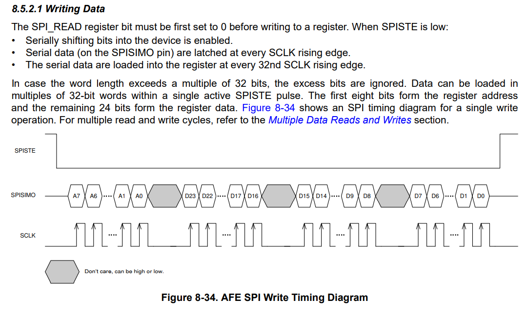

Auszug aus dem Daenblatt:
1 | 8.5.2.2 Reading Data |
2 | |
3 | The SPI_READ register bit must be first set to 1 before |
4 | reading from a register. |
5 | ......... |
dabalesa schrieb: > 8.5.2.2 Reading Data > The SPI_READ register bit must be first set to 1 before > reading from a register. Siehe Bilder, das mache ich bei jedem Lesevorgang. Register 0 = 0x01

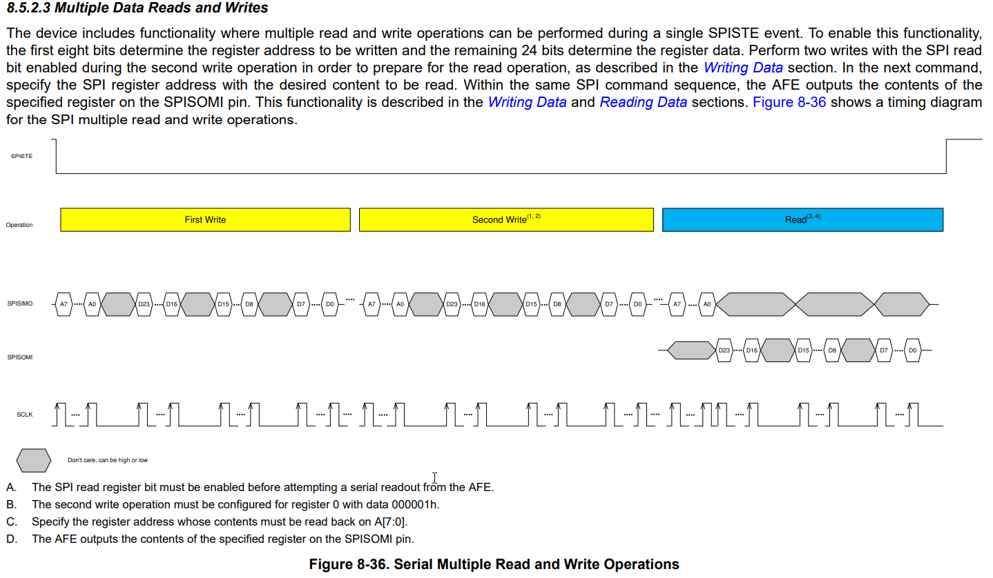

Die Protokollbeschreibung im Datenblatt ist echt lausig. Im "Figure 8-36. Serial Multiple Read and Write Operations" (sehe einen Post weiter oben) stehen Anmwerkungen (1,2) und (3,4) und als Fußnoten dann A, B, C und D... dabalesa schrieb: > Dann müsstest du allerdings drei mal 32 Bit in deinem aktiven > (CS low) Zyklus schreiben, was ich bis jetzt nicht erkennen kann. Korrekt. Der Text zum obigen Bild lässt ahnen, was falsch läuft. Da steht "Perform _two writes_". Und dabei muss "the SPI readbit enabled during the second write operation" sein. Danach kann gelesen werden: "In the next command, specify the SPI register address with the desired content to be read."
Bearbeitet durch Moderator
Lothar M. schrieb: > Seis drum, der Text dazu lässt ahnen, was falsch läuft. Da steht > "Perform _two writes_". > > Und dabei muss > "the SPI readbit enabled during the second write operation" sein. > > Danach kann gelesen werden: "In the next command, > specify the SPI register address with the desired content to be read." Soll das etwa bedeuten ich muss dem Reg 0 erst sagen das ich es beschreiben will um es dann zu beschreiben, dass ich lesen möchte? :-D Das klingt so bescheuert, dass es evtl. richtig sein könnte? Probier ich gleich mal aus.

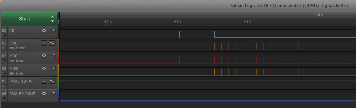

Also, am Chip Select liegt es nicht. Ich aktiviere nun den CS und belasse ihn dauerhaft aktiv. Dann beschreibe ich 1x das Reg 1 mit einem Wert. Danach Endlosschleife mit Read auf Reg 1 -> funktioniert. (Mit blockierenden SPI Funktionen) Dann funktioniert es so grundsätzlich. Edit: Ich habe so das Gefühl, da passt was mit dem DMA nicht. Theoretisch funktioniert es nun per DMA auch mit RX & TX je 8 Byte. Jedoch ist das Verhalten jetzt ganz anders. Es wird Zeit fürs WE, aber ich berichte (vollständigkeitshalber) sobald ich das Problem lokalisiert habe.

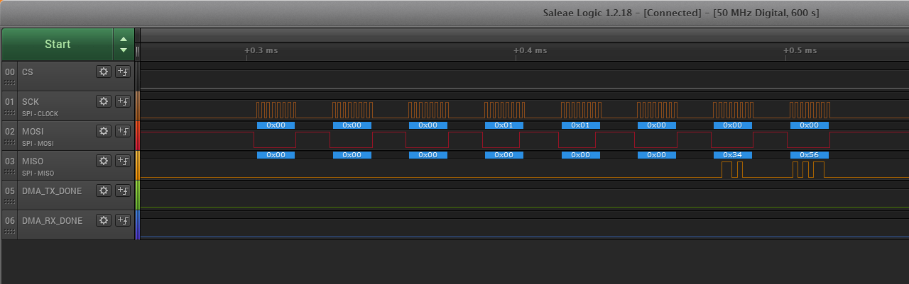

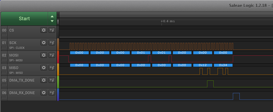

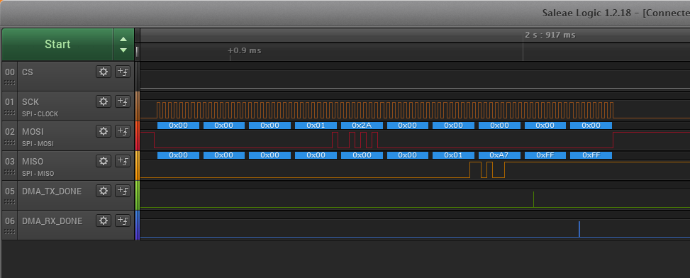

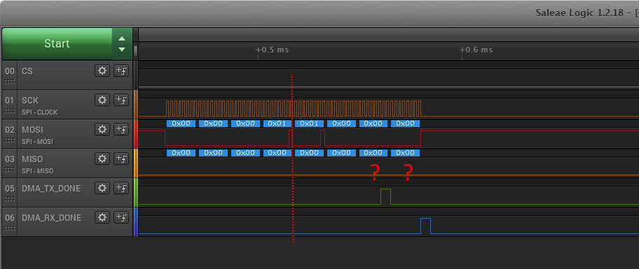

Ich bin mir nun zu 100% sicher, dass es am DMA liegt. SAMC21 (Cortex-M0+) Im Anhang mal mein SPI Modul inkl. DMA Init. 1) Register 1 wird mit 0x12 und 0x34 beschrieben. Register 2 wird mit 0x56 und 0x78 beschrieben. TX Buffer:
1 | 01 00 12 34 02 00 56 67 |
Jetzt wird es merkwürdig: 2) - Beide Buffer sind 16 Byte groß. - RX Buffer wird mit 0xAA initialisert um zu erkennen ob 0x00 gelesen wurde (vor jedem Lesevorgang). - TX & RX DMA Job mit je 8 Byte (Bild 1) wird gestartet. 1. Lesevorgang, RX Buffer:
1 | 00 00 00 00 00 00 00 00 aa aa aa aa aa aa aa aa |
2. und weitere Lesevorgänge liefern:
1 | 12 34 00 00 00 00 00 00 aa aa aa aa aa aa aa aa |
Als würden 2 Bytes irgendwo noch in Shift-Registern hängen. 3) - TX & RX DMA Job mit je 12 Byte (Bild 2) wird gestartet. 1. Lesevorgang, RX Buffer:
1 | 00 00 00 00 00 00 00 00 12 34 00 00 aa aa aa aa |
1 | 56 67 ff ff ff ff ff 00 12 34 00 00 aa aa aa aa |
Weiterhin ist mir aufgefallen, dass man +1 Byte schon mal mehr für RX angegeben müsste, da nach dem DMA Init. direkt 1 Byte aus dem DATA Reg. gelesen wird. Ein Dummy-Read nützt hier leider nichts. Evtl. gibt es hier noch eine andere Möglichkeit? Hat von euch jmnd eine Idee? Per Software Datenübertragung funktioniert es wie es soll, der DMA bereitet mir echt Kopfschmerzen. Jetzt wären wir wieder da, dass ich mehr getakt habe als vorgeschrieben, da ich sonst an die letzten Bytes nicht rankomme.
