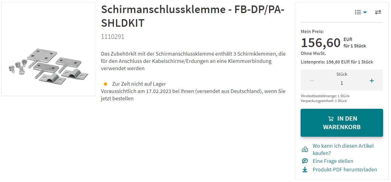

Hallo, wir würden gerne Koaxschirm definiert und massenfertigungstauglich Auflegen. Es gibt von Phoenix (1110291) schöne Klemmen, die aber erst ab Februar Lieferbar (oder sofort 10 Pack für 1200 Euro von Mouser) - das muss ja nicht sein. :x Was kennt ihr für Alternativen zu solchen Klemmen? Bzw. Ähnliche Klemmen? Danke + MfG Wolfgang Nachtrag: Das ganz soll später vergossen werden

Wow, woraus sind diese Blechteile das sie den Preis rechtfertigen? Oder ist da noch was anderes dabei?
Wolfgang S. schrieb: > Was kennt ihr für Alternativen zu solchen Klemmen? Bzw. Ähnliche > Klemmen? Schirmanschlussklemmen gibt es hier am Ende der Liste: https://www.mauritz.de/de/blitzschutz

Etwas dubios das Teil von Phoenix, vom Preis mal abgesehen. Da steht im Katalog: "Die Produkte werden ausschließlich für den Export außerhalb des Europäischen Wirtschaftsraumes angeboten" Was genau wollt ihr denn machen/erreichen (Skizze)? Vielleicht wirst du bei Icotek fündig: https://www.icotek.com/de/produkte/emv-abschirmung

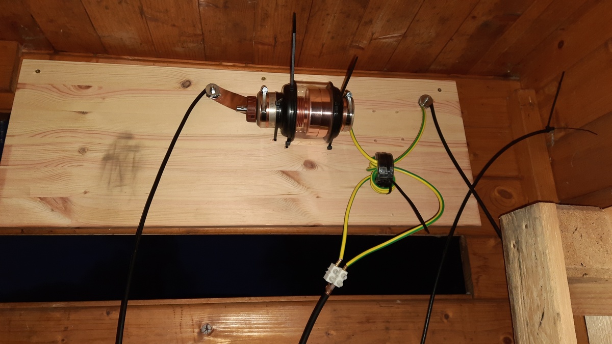

Die Antenne mit ca. 130m Umfang habe ich das Wochenende fertig gemacht, die Seele mit aufgelegt. Samstag auf Sonntag habe ich geWSPRt und festgestellt, dass die Antenne ganz gut funktioniert :)

Wolfgang S. schrieb: > Samstag auf Sonntag habe ich geWSPRt und festgestellt, dass die Antenne > ganz gut funktioniert :) Glückwunsch. Wenn ich die alten logs anschaue, dann war dein Signal 2020/21 im Durchschnitt etwa 10 dB stärker, was war für eine Antenne hast du da verwendet?
Prinzipiell die gleiche, nur mit 80m Umfang. Allerdings war das sauberer verlegt und die Ein/Auskoppelspule hatte an der Antenne nur 2 Windungen. Jetzt brauche ich ein Windungsverhältnis von 5:4 um ein 1:1 SWR zu bekommen. Auch ist der DIP mit guten SWR nun viel breiter, was auf eine schlechtere Güte hindeutet. Die jetzige Antenne besteht aus 140m Koax und ist um ein 90° Eck verlegt.
