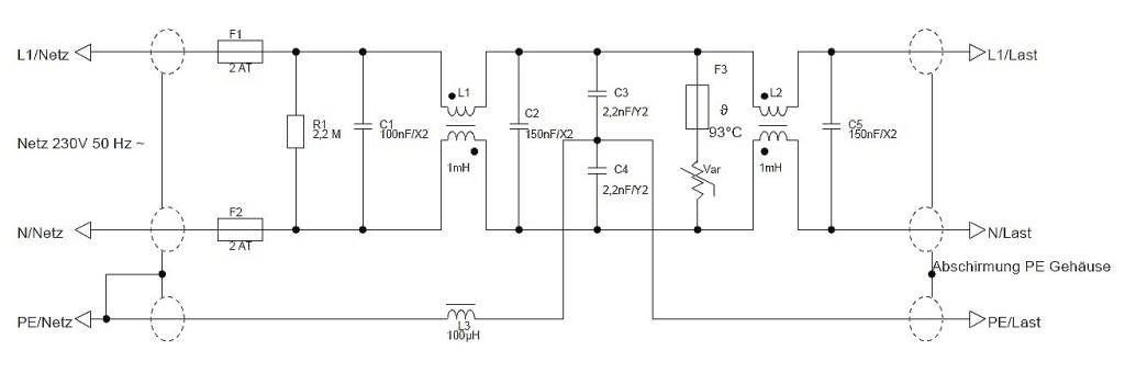

Christian schrieb: > Aber was ist mit den anderen Punkten? Spannungsspitzen aus dem > Netz und andere Dinge, von denen ich noch nie gehört habe. Hi, hat echt geholfen. Der Kracher aus dem Netz hätte mir sonst die Settopbox gekillt. Kann man auch als Zwischenkabel mit Stecker und Buchse davorklemmen. Mit dreiadrig abgeschirmtem Kabel. PE wird auch geschirmt. Abschirmung nur an einer Stelle mit dem PE verbunden. L1 wird meistens auch als zwei Einzeldrosseln ausgeführt. Die Schmelzsicherungswerte kann man den Erfordernissen anpassen. Flink oder Mittelträge und welchen Amperewert. Thermosicherung für den VDR auch in Reihe mit Laststrom. War noch ältere Zeichnung, sorry. Wird gleich korrigiert. Sonst merkt man ja nicht, ob der VDR zu heiß geworden ist und sich verabschiedet hat, somit wirkungslos wurde. ciao gustav

Karl B. schrieb: > Sonst merkt man ja nicht, ob der VDR zu heiß geworden ist und sich > verabschiedet hat, somit wirkungslos wurde. Einem VDR aus Keramik, oder zumindest diese blauen Scheiben zerlegt es i.d.R immer sichtbar. Im Schaltschrankbau gibt es auch andere mit Plastikbecher-Gehäuse. Denen sieht man es nicht unbedingt an,aber den Scheiben schon.

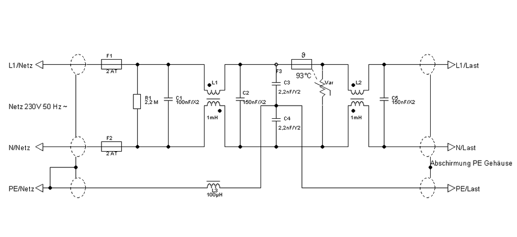

PC-Freak schrieb: > Einem VDR aus Keramik, oder zumindest diese blauen Scheiben zerlegt es > i.d.R immer sichtbar. Die Antwort darauf: Man merkt von außen bei geschlossenen Gehäuse nicht, ob er durch ist. Es sei denn, man hätte einen Röntgenblick. Und das Gerät läuft dann ohne Transientenschutz weiter. Das wollte ich damit sagen. Wenn das so verschaltet wird, wie im neu angehängten Bild, geht das Gerät nicht, wenn die Thermosicherung ausgelöst hat. ciao gustav

https://www.mikrocontroller.net/attachment/580363/Netzfilter_.png Warum sind die Wicklungen bei L1 und L2 unterschiedlich gepolt?
Jürgen schrieb: > Warum sind die Wicklungen bei L1 und L2 unterschiedlich gepolt? Siehe hier: Beitrag "Re: 230V Bastelei besser entsorgen?" "...L1 wird meistens auch als zwei Einzeldrosseln ausgeführt..." http://de.x-fullstartech.com/info/common-mode-inductor-and-differential-inductor-41505324.html ciao gustav
