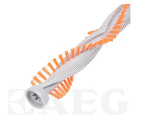

Man hätte auch einfach einen Getriebemotor nehmen können, der die Klappen über eine rotierende Bürste aufrichtet. So ähnlich wie im Anhang, aber mit geraden Bürsten.

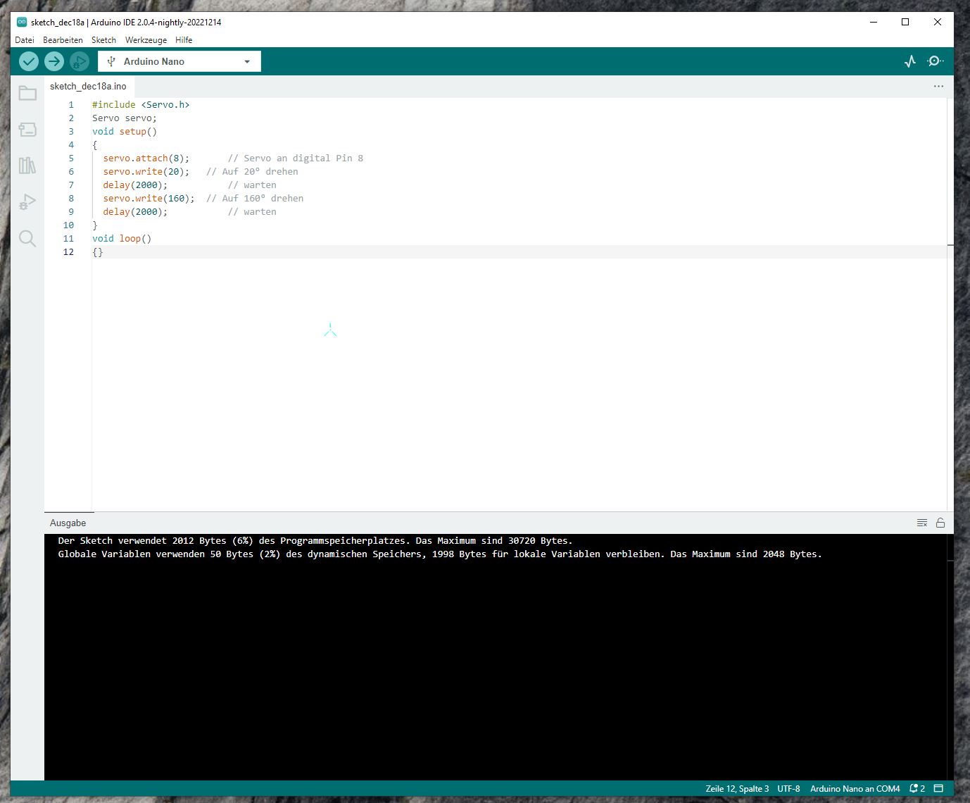

1 | #include <Servo.h> |
2 | |
3 | Servo servo; |
4 | |
5 | void setup() |
6 | {
7 | servo.attach(8); // Servo an digital Pin 8 |
8 | servoblau.write(20); // Auf 20° drehen |
9 | delay(2000); // warten |
10 | servoblau.write(160); // Auf 160° drehen |
11 | delay(2000); // warten |
12 | }
13 | |
14 | void loop() |
15 | {}
Nachdem das mit einem Servo klappt, schließt du die anderen Servos an an das selbe Steuersignal an.
Schon mal vielen Dank! Ich warte jetzt bis der Arduino da ist und probiere es aus. Ich melde mich dann nochmal
> servoblau
Ersetze das bitte durch "servo". Da habe ich zu viel von einer Vorlage
kopiert.
Stefan F. schrieb: >

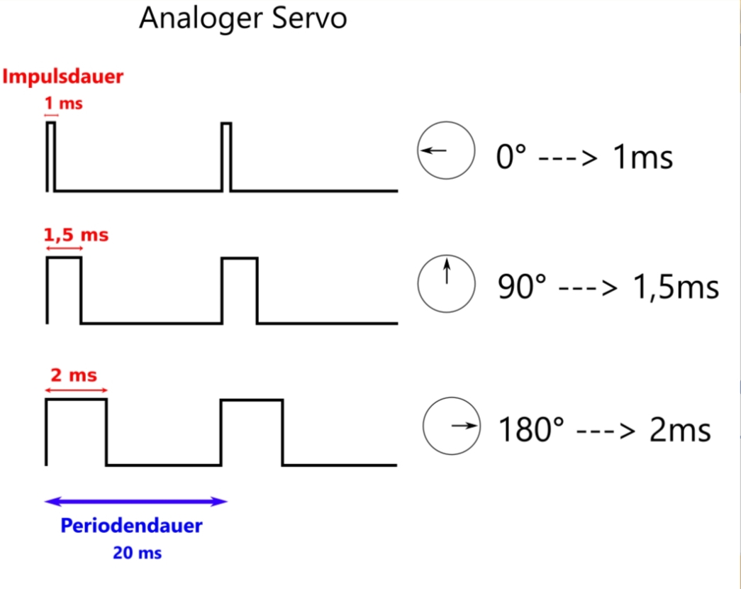

Sven schrieb: > Gibt es eine Möglickeit die Servos mit einem Taster alle gleichzeitig > zum Endpunkt zu fahren und dass sie beim Loslassen wieder zurück fahren? So einen Servotester kann man sich auch fluxartig am Sonntag Nachmittag nach Kaffee und Kuchen eben schnell aus der Bastelkiste zusammenbauen. Mit einem CD4093 einen 50 Hz Rechteckgenerator aufbauen und die beiden Trimmer so einstellen, dass man die Pulsweite durch Drücken des Tasters T1 zwischen 1ms und 2ms umschalten kann.
Andreas S. schrieb: > Die üblichen Modellbauservos werden mittels PPM-Signal […] angesteuert Nein, sie werden per PWM angesteuert, und entsprechend einfach könnte man sich den Kram nachbauen. PPM war das Modulationsverfahren der Funktechnik, der Empfänger macht daraus das PWM-Signal für die Servos. Heutzutage kommt PPM noch als Summensignal zur Anwendung, etwa wenn man alle Kanäle aus einem Empfänger gesammelt an ein anderes Device (z.B. FBL-System) weiterleiten möchte.
Tim T. schrieb: > Und das ist jetzt der tolle Lerneffekt bei einem Arduino? Das er mal einen Mikrocontroller ans Laufen gebracht hat. Vielleicht animiert ihn das dazu, mehr in diese Richtung zu machen. > Das einzig interessante wird aus einer fertigen Lib benutzt? Na und? Am Ende geht es darum, den Schießstand zu bauen. > Dann hätte man auch den Servotester von der Stange nehmen können. Ach was! Schau mal wer den Servotester empfohlen hat. Der Servotester von der Stange hat allerdings nicht zwei einstellbare Positionen, die er automatisch im richtigen Timing wechselt. Da muss man schon noch etwas drumherum bauen.
Stefan F. schrieb: > > Bedenke folgendes: Wenn dein Sketch eine neue Servo-Position vorgibt, > musst du dem Servo Zeit geben, dort hin zu fahren. Zum Beispiel zwei > Sekunden. Also wird dein Sketch ungefähr so aussehen: 2 Sekunden? Schau mal in die Fakten Geschwindigkeit: 0,13 sec/60 Grad bei 6,0 V Macht 390ms für 180° Die Frage wäre da eher ob man das Servo "digital" ansteuern möchte so wi im Programmierbeispiel, also von Endlage zu Endlage. Oder ob man es soft mit der Ausgabe dahin bewegt um die Mechanik nicht zu überfordern. Man könnte auch prüfen ob sich das Servo programmieren läßt und somit die Verfahrgeschwindigkeit auf z.B. 1.3s/60° reduzieren läßt. Dann wäre das Endlagenanfahren einfach ohne das es Vmax nutzt. Ob der Aufwand lohnt muß der TO wissen.
Jack V. schrieb: > Andreas S. schrieb: >> Die üblichen Modellbauservos werden mittels PPM-Signal […] angesteuert > > Nein, sie werden per PWM angesteuert, und entsprechend einfach könnte > man sich den Kram nachbauen. PPM war das Modulationsverfahren der > Funktechnik, der Empfänger macht daraus das PWM-Signal für die Servos. > Heutzutage kommt PPM noch als Summensignal zur Anwendung, etwa wenn man > alle Kanäle aus einem Empfänger gesammelt an ein anderes Device (z.B. > FBL-System) weiterleiten möchte. Nein, eigentlich ist PDM (Puls Dauer Modulation) richtig, die Dauer des ON Pulses bestimmt die Stellung, nicht die Pause. Die Pause muss lediglich in einem akzeptablen Bereich liegen. Dadurch hat es sich eingebürgert das mit einer PWM zu machen, dabei die Gesamt Periodendauer auf 20 ms zu legen und eine ON-Tastung von 1-2 ms zu nutzen. Allerdings sind dabei wie gesagt die ON-Zeiten entscheidend, nicht die Pause und damit auch nicht die 20 ms.

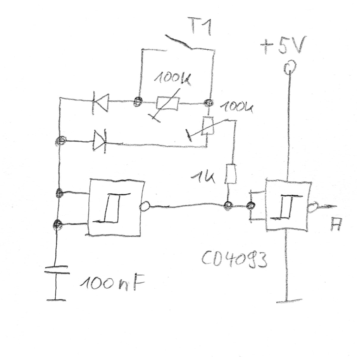

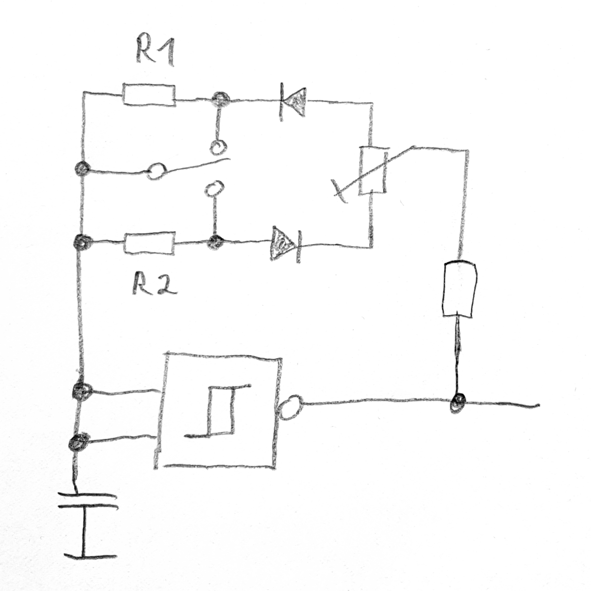

Michael M. schrieb: > ...und die beiden Trimmer so einstellen, dass man die Pulsweite durch > Drücken des Tasters T1 zwischen 1ms und 2ms umschalten kann. Ich sehe gerade, das der Taster ein 1xUM Taster sein muss, sonst verändert sich beim Drücken die Frequenz. R1 und R2 müssen gleich groß sein!
Tim T. schrieb: > Nein, eigentlich ist PDM (Puls Dauer Modulation) richtig, die Dauer des > ON Pulses bestimmt die Stellung, nicht die Pause. Die Pause muss > lediglich in einem akzeptablen Bereich liegen. Naja, die Pause ist bei gegebener Pulsbreite vorgegeben, weil die Servos mit einer festen Frequenz angesteuert werden. Letztlich ist die Pulsdauer nichts Anderes, als der Duty-Cycle bei einer PWM in der gegebenen Frequenz. Man kann entsprechend die PWM-Funktionen von Microcontrollern nehmen, oder sich selbst was mit ’nem Timer schnitzen.

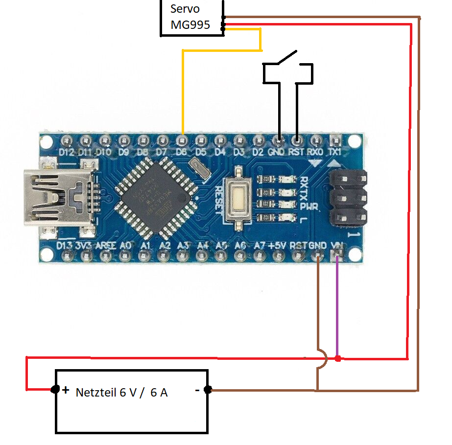

Hallo zusammen, der Arduino ist gestern gekommen. Ich habe das Script nun aufgespielt und möchte ihn testen. Nun noch eine Frage bevor ich ihn kaputt mache. Ich habe jetzt den Servo mit rot an +6V, Braun an Masse, gelb an PIN 8 vom Arduino. RST und GND (selbe Seite wie PIN 8, gibt es auch auf der anderen Seite) am Schließer. Nun muss ich den Arduino noch am Netzteil anschließen. Wo mache ich das?
Wie sieht es denn mit diesem Hinweis hier aus? Hermann Kokoschka schrieb: > Du solltest sowieso Klappen und Servos mechanisch entkoppeln, weil sonst > jeder Einschlag direkt auf das Getriebe geht und dies dann rasch kaputt > gehen würde. I.d.R. setzen Servos einer externen Kraft keine Rückstellkraft entgegen, solange kein Steuersignal eintrifft. Trifft das für die verwendeten Servos zu? Denn nur dann lassen sich die Servos bei starrer Ankopplung aus der Position drehen. Selbst wenn die Servos wie gewohnt funktionieren, mögen die keine mechanischen kräftigen Impulse, sondern eher ein langsames Verdrehen. Das sehe ich hier nicht. > mit einer Länge von 200 mm vom Drehpunkt aus. Es müsste eine mechanische Ausrast-Mechanik vorgesehen werden, bei der das Servo nur die Aufgabe der Rückstellung übernimmt. Sven schrieb: > der Arduino ist gestern gekommen. Welches Modell?
Sven schrieb: > RST und GND (selbe Seite wie PIN 8, gibt es auch auf der anderen Seite) > am Schließer. Schliesser ist wohl Taster, warum Taster an Reset ? Kommt mir falsch vor. > Nun muss ich den Arduino noch am Netzteil anschließen. Wo mache ich das? Hauptsache - vom Netzteil mit GND des Arduino und - der 6V verbinden.
Sven schrieb: > Nun noch eine Frage bevor ich ihn kaputt mache ... Ist alles richtig. > Nun muss ich den Arduino noch am Netzteil anschließen. Versorge ihn erst mal nur per USB Kabel. Wenn er funktioniert, kommt das 6V Netzteil später an GND und VIN. Michael B. schrieb: > Schliesser ist wohl Taster, warum Taster an Reset ? Kommt mir falsch > vor. Weil ich ihm das empfohlen habe. Vereinfacht die Programmierung - keine Tastenabfrage nötig.

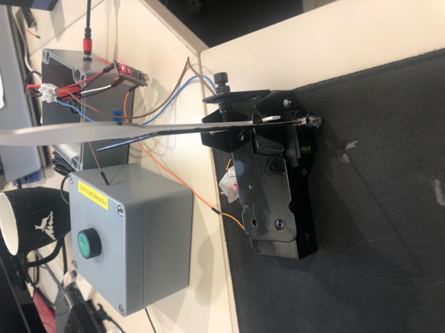

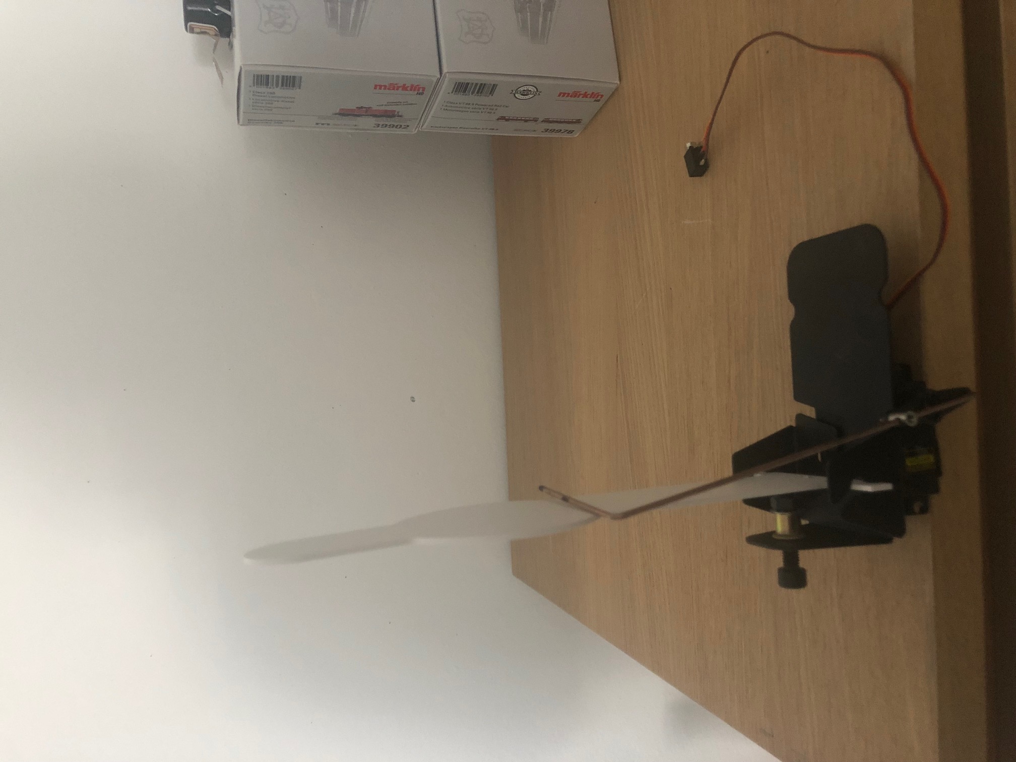

Hallo, die Mechanik ist ganz simpel. Das Ziel fällt um, der Servo soll es wieder aufstellen und in seine Ausgangsposition zurück fahren. siehe Bild 001 (Bild zeigt die gewünschte Endstellung. Nach unten ist später Platz da das noch auf einen Ständer kommt mit einer Blende von Vorne, dies dient nur zur Veranschaulichung des Prinzips) Diesen Arduino Nano hier habe ich: https://www.ebay.de/itm/403900718846 Das Programm habe ich wie folgt aufgespielt: USB war angeschlossen an COM 4. siehe Bild 002
Bearbeitet durch User
MWS schrieb: > Es müsste eine mechanische Ausrast-Mechanik vorgesehen werden, bei der das > Servo nur die Aufgabe der Rückstellung übernimmt Der Servo stellt nur die Klappe hoch und fährt dann wieder in seine Ruheposition zurück. Davor und danach hat der Servo sowieso keine mechanische Verbindung mehr mit der Klappe. Da die hochgestellte Klappe ihren Schwerpunkt außerhalb des Drehpunktes hat, kann sie auch nicht von selbst wieder runterklappen (auch nicht bei Windstärke 3)!

Ich habe oben geschrieben, dass du die Verbindungen richtig gemacht hast. Aber eine Sache habe ich dabei vergessen zu checken. Michael war so freundlich, darauf zu achten: Michael B. schrieb: > Hauptsache - vom Netzteil mit GND des Arduino und - der 6V verbinden.
1 | + o------------+-------------------o + |
2 | Netzteil 6V | Servo |
3 | - o----+-------|-------------------o GND |
4 | | | |
5 | | | o Signal |
6 | ____|_______|____ | |
7 | | GND VIN | | |
8 | | | | |
9 | | D8 |--------------+ |
10 | |_________________| |
11 | |
12 | Arduino Nano |
Wenn du das Board per USB mit Strom versorgst, ist die GND Verbindung zum Netzteil trotzdem nötig. Wenn du anstelle vom Pin D8 den Pin D13 verwendest, wird das Signal durch eine LED auf dem Board angezeigt. Könnte im Fall einer Fehlersuche nützlich sein. Das Programm muss man natürlich entsprechend geändert werden.
Michael M. schrieb: > Der Servo stellt nur die Klappe hoch und fährt dann wieder in seine > Ruheposition zurück. Davor und danach hat der Servo sowieso keine > mechanische Verbindung mehr mit der Klappe. Gut. Sven schrieb: > Diesen Arduino Nano hier habe ich: > https://www.ebay.de/itm/403900718846 Auch gut, der läuft mit 5V, entsprechend auch die Ausgänge.
Ich habe jetzt Testweise das USB Kabel dran, so funktioniert alles. Sobald ich das Netzteil an VIN anschließe wird es extrem heiß, ich habe sofort als sich etwas Rauch bildete abgesteckt. Über USB geht es nach wie vor. Was mach ich hier falsch? Sind die 6 Volt zu viel?
MWS schrieb: > Auch gut, der läuft mit 5V, entsprechend auch die Ausgänge. Nicht nur der. Alle mir bekannten Servos können mit 3 bis 5 Volt angesteuert werden, auch wenn deren Versorgungsspannung höher ist.
Sven schrieb: > Sobald ich das Netzteil an VIN anschließe wird es extrem heiß, ich habe > sofort als sich etwas Rauch bildete abgesteckt. Messe mal die Spannung von deinem Netzteil und kontrolliere, ob du es falsch herum gepolt hast. Der VIN Anschluss ist für 6 bis 12 Volt vorgesehen. Für weitere Fragen dazu, zeige Fotos von Aufbau, damit exakt klar ist, was du wie angeschlossen hast.

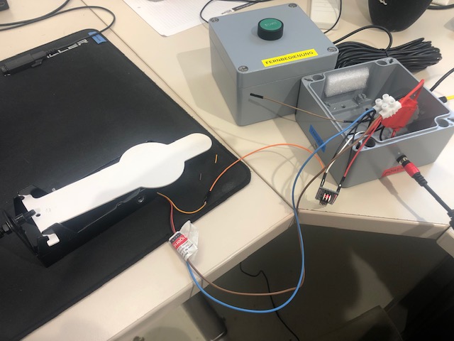

Das Netzteil ist so angeschlossen wie auf der Skizze. Ich mache gerne noch Fotos, aber so erkennt man wahrscheinlich mehr. Sind die 6 Ampere zu viel? Ich habe es nochmal ausprobiert, es wird nach ca. 10 Sekunden heiß. Wenn ich das Kabel zu VIN (Lila in der Skizze) weglasse und das USB Kabel anschließe, geht es.
Sven schrieb: > Das Netzteil ist so angeschlossen wie auf der Skizze. OK > Sind die 6 Ampere zu viel? Das ist die maximale Belastbarkeit des Netzteils. Das Arduino Board nimmt weniger als 0,1 Ampere auf. Wichtiger ist die Spannung, deswegen hatte ich dich gebeten, sie zu kontrollieren. > Ich habe es nochmal ausprobiert, es wird nach ca. 10 Sekunden heiß. Dann kommen aus dem Netzteil wohl viel mehr 12 Volt, oder der Spannungsregler auf dem Board (Rückseite) ist defekt.
Stefan F. schrieb: > Sven schrieb: >> Das Netzteil ist so angeschlossen wie auf der Skizze. > > OK > >> Sind die 6 Ampere zu viel? > > Das ist die maximale Belastbarkeit des Netzteils. > > Das Arduino Board nimmt weniger als 0,1 Ampere auf. Wichtiger ist die > Spannung, deswegen hatte ich dich gebeten, sie zu kontrollieren. Es sind genau 6,34 V > >> Ich habe es nochmal ausprobiert, es wird nach ca. 10 Sekunden heiß. > > Dann kommen aus dem Netzteil wohl viel mehr 12 Volt, oder der > Spannungsregler auf dem Board (Rückseite) ist defekt. Die Hitze entsteht im Bereich der 6 Pins neben den LED´s
Sven schrieb: > Die Hitze entsteht im Bereich der 6 Pins neben den LED´s Auf der anderen Seite ist der Spannungsregler. Mit warmen Worten kann ich ihn dir nicht reparieren.

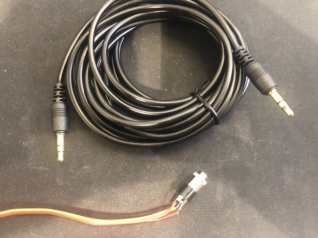

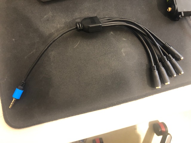

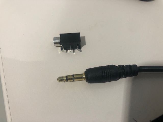

Hallo Zusammen, es lag tatsächlich an dem Arduino. Mit dem neuen klappt es wunderbar. Den alten kann ich mit dem Spannungswandler auch noch recyeln. Ich habe es mal Provisorisch zusammengebaut zum Test. (BILD 2+4) Nun läuft eigentlich alles, nur die Verbindungskabel der Servos muss ich erneuern. Da läuft zu wenig Strom durch. Die Servos laufen in Zeitlupe und haben keine Kraft. Ich habe hierfür Klinke 3,5 mm Kabel vorgesehen. Ob es an den Kabeln oder den Buchsen liegt weiß ich nicht. Gibt es da vielleicht bessere oder sind die generell zu schwach? Ich wollte diese nehmen da es dafür Y Kabel (BILD 3) mit 5 Anschlüssen gibt. So könnte ich es einfach splitten um ein zusätzliches Ziel anzustecken. Nun suche ich eine alternative. Kennt jemand die XLR Stecker? Sind die besser? Zudem habe ich auch noch 6,35mm Klinke gefunden... Da sollte wohl auch mehr Strom durchgehen. Ich wollte mir den Aufwand ersparen hier für jedes Ziel eine Separate Buchse zu installieren. Ich war schon stutzig da ich keinerlei Angaben fand wie viel Ampere die Kabel vertragen. Tja, war wohl ein Griff in die Toilette... Aliexpress kann ich im übrigen nicht empfehlen. Von den 5 Klinkekabeln mit 5 Meter länge, gehen nur 4 Stück. Eins hat bei Masse gar keinen Durchgang. Die Klinkebuchsen (BILD 1 ), die ich dort bestellt habe gingen gar nicht. Der Stecker hatte nur Kontakt zu einem Pol da der Stecker gar nicht weit genug rein ging. Echt armselig. Ich habe dann welche bei Conrad bestellt. Zu sehen an dem Servo (BILD 3)
Sven schrieb: > Ob es an den Kabeln oder den Buchsen liegt weiß ich nicht. Vermutlich beides. Die sind nicht zur Stromversorgung gedacht, sondern für analoge Audio Signale, wo nur wenige Milliampere fließen. Mir fällt dazu gerade keine ähnlich elegante Alternative ein. Ich mache so etwas in der Regel mit Schraubklemmen. Klinkenstecker (auch in größer) würde ich nicht nehmen, weil sie beim Einstecken temporär einen Kurzschluss verursachen. Damit versaut man sich schnell die Kontakte.
