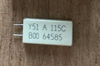

Hallo, Teil ist aus einer bosch Küchenmaschine (motorplatine) Angeblich ein Thermowiderstand. Bin nirgendwo fündig geworden

sieht visuell aus wie " TYPE y Current and Temperature Limiter Limitor product. Temperature- and current limiter, with self-holding function" https://www.ermec.es/epages/eb6036.sf/en_GB/?ObjectPath=/Shops/eb6036/Categories/SensorSwitches/11LIMITADORES-DE-TEMPERATURA/current_Detector
sieht visuell aus wie schrieb: > sieht visuell aus wie > > " > TYPE y > > Current and Temperature Limiter > > Limitor product. Temperature- and current limiter, with self-holding > function" > > https://www.ermec.es/epages/eb6036.sf/en_GB/?ObjectPath=/Shops/eb6036/Categories/SensorSwitches/11LIMITADORES-DE-TEMPERATURA/current_Detector Falls das Datenblatt nicht abrufbar: https://web.archive.org/web/20201029170224if_/https://www.ermec.com/catalogos/2009/CAT-LIMITOR-ERMEC-Y_englisch.pdf Alles Nur Anregung, keine Gewähr, dass es das Bauteil ist
sieht visuell aus wie schrieb: > Falls das Datenblatt nicht abrufbar: > > https://web.archive.org/web/20201029170224if_/https://www.ermec.com/catalogos/2009/CAT-LIMITOR-ERMEC-Y_englisch.pdf > > Alles Nur Anregung, keine Gewähr, dass es das Bauteil ist Mal kurz geschaut, Y5 bedeutet wohl laut diesem Datenblatt 4x8x16mm, die "1" danach ist die Ausführung der Drähte, danach noch Verweise auf externe Tabellen für Codierung "table-sheet selfhold resistor value" usw > Alles Nur Anregung, keine Gewähr, dass es das Bauteil ist
sieht visuell aus wie schrieb: > sieht visuell aus wie schrieb: >> Falls das Datenblatt nicht abrufbar: >> >> > https://web.archive.org/web/20201029170224if_/https://www.ermec.com/catalogos/2009/CAT-LIMITOR-ERMEC-Y_englisch.pdf >> >> Alles Nur Anregung, keine Gewähr, dass es das Bauteil ist > > Mal kurz geschaut, Y5 bedeutet wohl laut diesem Datenblatt 4x8x16mm, die > "1" danach ist die Ausführung der Drähte, danach noch Verweise auf > externe Tabellen für Codierung "table-sheet selfhold resistor value" usw > >> Alles Nur Anregung, keine Gewähr, dass es das Bauteil ist Hab jetzt die Herstellerseite aufgesucht, da sind alle Tabellen(man kann mit Kontextmenü öffnen, ohne registrieren müssen) https://www.limitor.com/en/products/protection-regulation/current-and-temperature-limiter/current-and-temperature-limiter-y?category=34
Super, danke, das hilft mir weiter!! Kann man da noch Volt und Ampere ablesen?

Wegstaben V. schrieb: > ist denn das Bauteil defekt (hochohmig) ? im Gerät selbst, messe ich Durchgang. Würde also noch funktionieren
