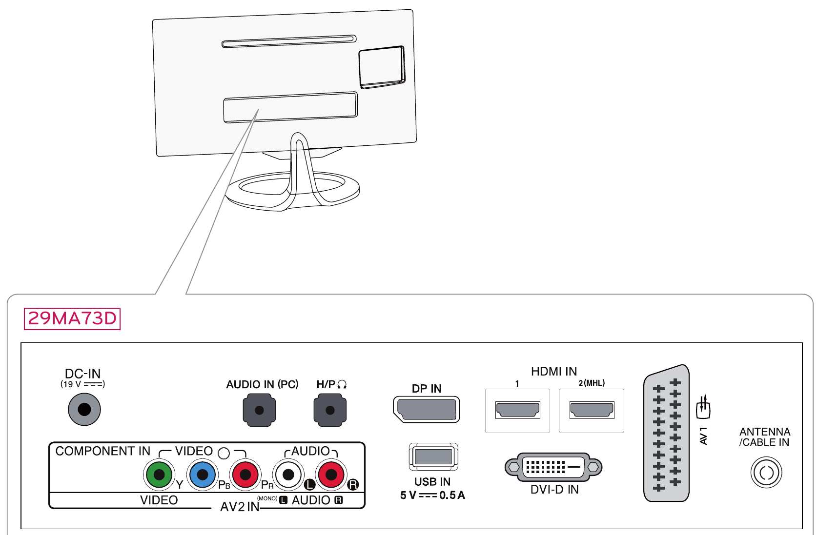

>Monitore mit SCART-Eingang
ich sitze hier vor einem von 8 Jahre alten Computermonitor von LG mit
Scart (und veraltetem DVB-T-Tuner). In Scart kann man natürlich auch
analoges Video über einen Cinch-Adapter einspeisen.
Den größten Qualitätsverlust macht der HF-Modulator. Wenn möglich sollte
man das Videosignal davor abgreifen.
