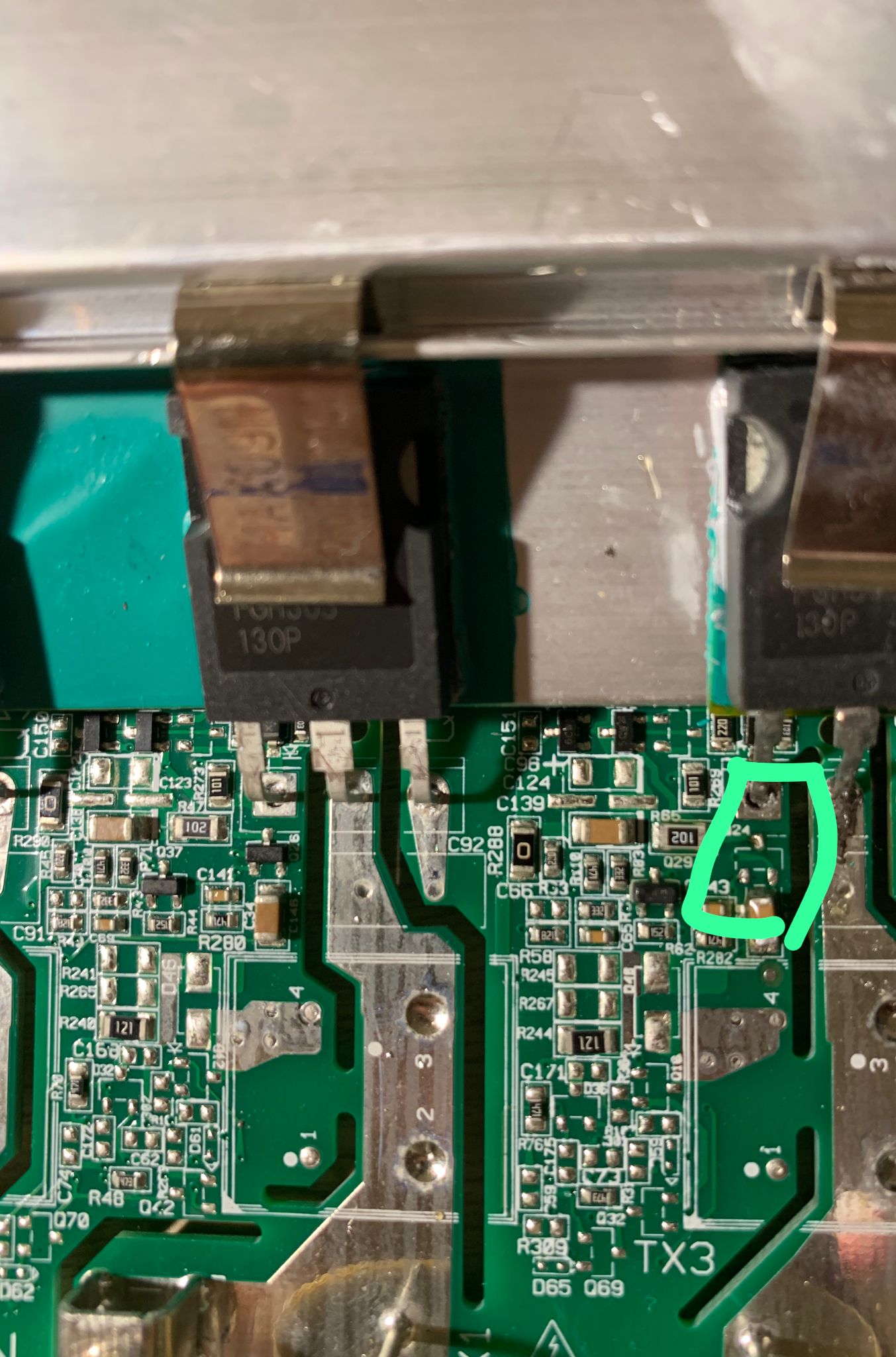

Hallo, auf dieser Platine ist das Bauteil bei Q24 komplett gebrochen. es handelt sich um eine Platine von einem Induktionskochfeld und das Bauteil müsste identisch mit dem Bauteil Q26 sein. Was kennzeichnet Q genau und wie finde ich dieses Bauteil?

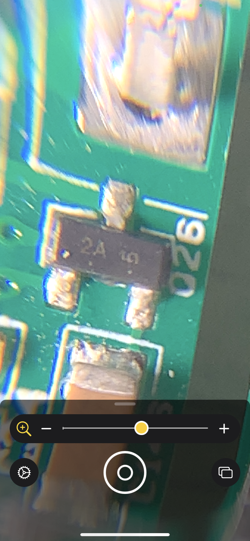

Ne das Teil meinte ist nicht sondern das was direkt unter dem linken Bein vom IGBT ist mit der 130 drauf
Du meinst das Bauteil Q24? - Das ist auch ein Transistor. Schau doch was auf dem Bauteil Q26 steht, wenn die Schaltungen identisch aufgebaut sind, dann ist es das gleiche Bauteil. Den SMD-Code müsstest du auch im Netz finden
Mohammed F. schrieb: > Da steht nichts drauf Da sollte schon was draufstehen. Kann man auf dem Foto schlecht sehen. Mach mal ein Foto mit Beleuchtung von der Seite ... LG, Sebastian
Passt das ein Mosfet hin, was für IGBT? https://alltransistors.com/adv/pdfdatasheet_vishay/si2302ads-t1_si2302ads.pdf https://alltransistors.com/smd-search.php?search=A2
Möööpp, bitte ignorieren. Einfach umdrehen, https://alltransistors.com/smd-search.php?search=2A crap.
2N3906 ist jedenfalls ein uralter pnp Schalttransistor https://www.onsemi.com/pdf/datasheet/2n3906-d.pdf danach dürften alle hier aufgeführten SMD-Typen benannt sein. Hauptsache SMD-Gehäuse SOT-23 und pnp-Transistor irgendwie mit 3906. Es kann natürlich auch irgendwas anderes sein.
Ok hab gemessen es ist ein SOT-23 Board. Ich habe noch zwei Boards hier wo ich eventuell ein Spenderteil finde
Mohammed F. schrieb: > Ok hab gemessen es ist ein SOT-23 Board. Bitte was? SOT-23 ist eine Gehäuseart ... LG, Sebastian
Ja und wenn ich die Maße vom Bauteil nehme, entsprechen die einem SOT 23 Gehäuse
Mohammed F. schrieb: > Ja und wenn ich die Maße vom Bauteil nehme, entsprechen die einem SOT 23 > Gehäuse Ah, ok, jetzt verstanden. SOT-23 war auf den Fotos glaube ich auch schon ersichtlich. Ich weiss ja nicht wie sicher sich die Experten hier sind dass 2A quer 5 ein 3906 PNP-Transistor ist. Man könnte auch noch Q26 auslöten und durchmessen um sicher zu sein. Hast du einen Transistortester? LG, Sebastian

Mohammed F. schrieb: > Ne habe ich leider nicht :/ Mit einem Multimeter mit Diodenfunktion könntest du zumindest bestätigen dass es ein PNP-Bipolartransistor ist. LG, Sebastian
