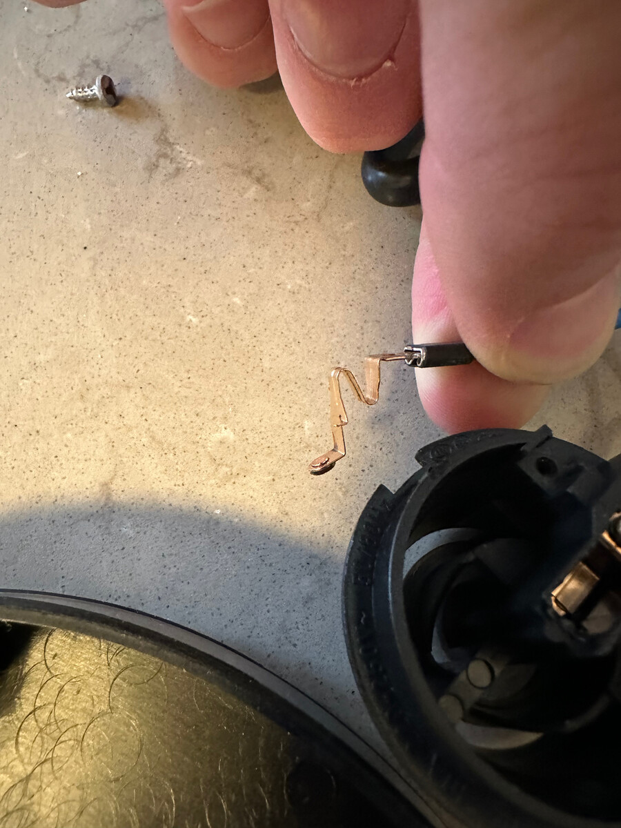

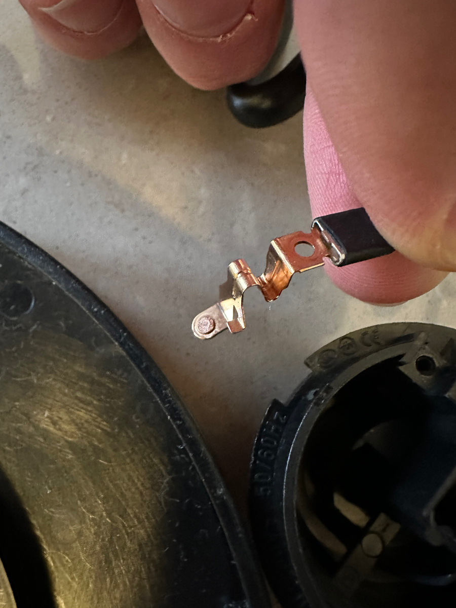

Hallo zusammen, unser Wasserkocher hat einen üblen Wackelkontakt. Da ich die Wegwerfgesellschaft nicht unterstützen mag, habe ich die Basis des Wasserkochers auseinandergeschraubt. Dabei wurde der Fehler schnell erkannt, ein "Kontakt" ist abgebrochen. Der Kontakt in heile sieht aus, wie auf den beiden Bildern. Hat jemand eine Idee, ob man diese separat bekommt? Hier der Link zum Hersteller, wo das gesamte Teil ist: http://en.fadaele.com/product_detail/38891.html Keine Lust schon wieder einen neuen zu kaufen, der jetzige ist so 2 Jahre alt. LG
Den alten Kontakt zusammenloeten oder zu schweissen versuchen, sehe ich da nur als Loesung.
Kann man den gebrochenen Kontakt nicht löten? Ansonsten aus einem Kupferstreifen nachbiegen.
Bist Du Sicher, dass der Kontakt der Übeltäter ist? Die Sicherheitswasserkocher haben doch heutzutage alle eine Mechanik drin mit der abgefragt wird ob der Kocher auch hundertptozentig auf seinem Sockel sitzt. Ist der Sockel ein Muckenseckel nach unten verzogen lässt sich der Kocher immer wiederwilliger einschalten. Wir hatten mal einen Kocher, da habe ich unter dem Kontaktblock einiges zusammengeknülltem Papier untergelegt. Ja, ich weis. Brandgefährlich. Hat aber funktioniert bis er undicht wurde.

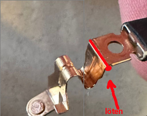

Wenn Dir die Kontktfeder abgebrochen ist, dann doch sicherlich in der harten Biegung. Kannst Du in die Krümmung (quer) nicht einen dicken Cu-Draht (1.5mm), einlegen und das dort mit Zinn zusammen löten? Oder mit einem Akku-Punktschweißgerät ein weiteres Cu-Blech dran schweißen, als Brücke zwischen den beiden Teilen. Markus

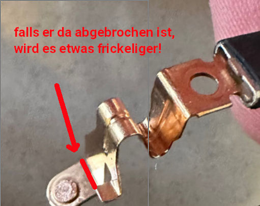

Falls der Kontakt an der anderen Stelle abgebrochen ist, siehe Anhang, wird es etwas frickeliger aber auch machbar. Markus
Ja genau da ist es gebrochen. Ist auch verfärbt, ich vermute zu heiss geworden, oder schlechte Qualität? LG Markus W. schrieb: > Falls der Kontakt an der anderen Stelle abgebrochen ist, > siehe Anhang, wird es etwas frickeliger aber auch machbar. > > Markus
Da die zweipolige Abschaltung elektrisch nicht notwendig ist, sondern nur aus Sicherheitsgründen, würde ich die defekte Seite einfach fest verlöten. Wenn der Kocher deshalb irgendwann in Flammen aufgeht, hätte er sowieso erneuert werden müssen (Abwandlung von Murphys Law.) Um solche Eillösungen zu vermeiden, habe ich zwei, drei Ersatzgeräte vom Sperrmüll/Schrott/Straßenrand/Verschenkregal, die zwar unpraktisch oder häßlich sind, aber voll funktionsfähig. Dann könnte ich bei Defekt des ersten einige Wochen auf die Suche gehen, bis ich einen mit baugleichen Kontakten finde. Für meinen jetzt über 20 Jahre alten Erstwasserkocher hat es um die 15 Jahre gedauert, bis ich ein baugleiches Modell fand, dem ich den gesamten Kochboden mit der Elektromechanik als Ersatzteil ausbaute. Ich habe es aber noch nicht gebraucht, da er immer noch tadellos funktioniert.

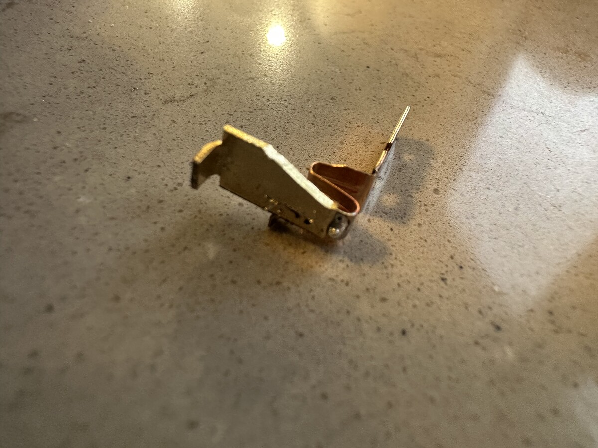

So, hab es erstmal gelötet. Ersatzteil kommt dann trotzdem hoffentlich.
