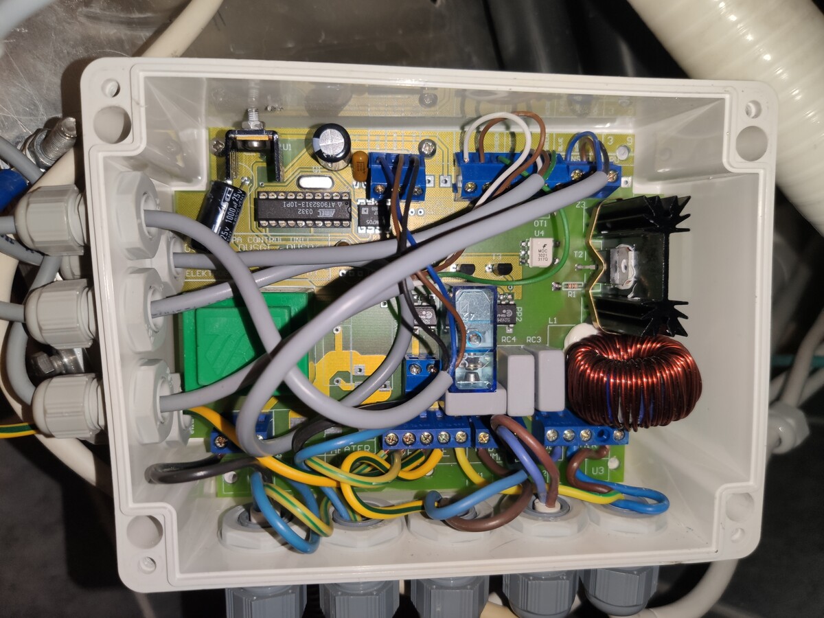

Hi zusammen, Ich habe hier eine Schaltung, bei welcher die Ansteuerung der Pumpe (Luftpumpe des Jacuzzis, nicht die Wasserpumpe - die geht) nicht mehr mag. Seiteninfo: Anfangs ging die Steuerung gar nicht mehr, da waren die Eingangselkos hinüber. Diese wurden ersetzt, seitdem geht er wieder grundlegend an. Die Pumpe hängt unten an U3 rechts unten, wenn ich sie über das Steuerpanel "anschalte", dann surrt die Schaltung nur und der Whirlpool geht auf Störung. Rückseite der Platine habe ich mal markiert, wo dieser Schaltungsteil ist (Sorry für das Wackelbild, Hab es damals nicht gesehen und Schaltung ist für ein neues Bild "nicht greifbar"). - Welche Teile könnte ich tauschen oder sind verdächtig? Der Thyristor T2? Oder die Bauteile bei RC2/3? (Sind das MKPs oder was könnte das sein?) - Da ich leider nicht vor Ort bin: was wären adäquate Ersatzteile, kann das ein Profi rauslesen? Danke euch, VG
Whirler schrieb: > wenn ich sie über das > Steuerpanel "anschalte", dann surrt die Schaltung Schau, bzw. spür mal ob das vom Relais kommt. Wenn ja, kontrolliere mal alles, was zur Graz-Brücke gehört.
Hi, meinst du "Graetz Brücke"? Das ist ja "nur" ne Gleichrichterbrücke. Wie gesagt, die Platine inkl. Controller geht. Es geht nur die Ansteuerung von Ausgang U3 nicht - das Surren ist auch kein Relaissurren sondern kommt von der Spule unten rechts bei U3, deswegen vermute ich, dass es in dem Bereich was zerlegt hat... VG

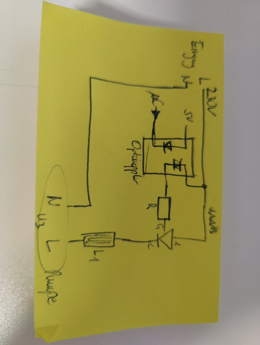

Eigtl ist das doch nur ne simple Tria Ansteuerung siehe anbei? Sofern ich das richtig deute... Kann da die spule durch sein? Und oder triac?
... oder es ist das Snubber-Glied, das defekt ist (grau, RC 3) - was wäre da ein adäquater Ersatz?
... hat noch jemand eine Idee, was es sein könnte? Da ich wie gesagt die Platine nicht vor Ort habe, würde ich auf dem Weg ein paar Ersatzteile mitnehmen... könnt ihr da was empfehlen? Triac: https://www.pollin.de/p/fagor-thyristor-fs1209mh-160091 RC-Glied/Snubber: wie finde ich das bei Pollin? Oder einfach einen MKP als Ersatz? ... was könnte es noch sein?
