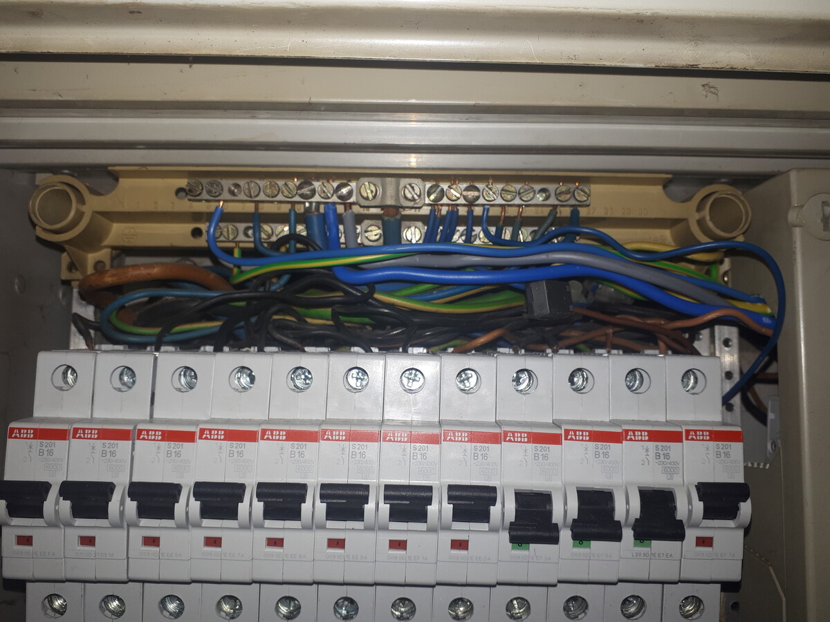

Wie finde ich am schnellsten im Verteilerschrank die zu Phase eines
Stromkreises gehörende N und PE Leiter?

Kommt wohl drauf an, ob man alles abschalten kann oder nicht.
Für den Fall, das ja:
L-N-PE am entfernten Ende brücken und vom L auf den N im Verteiler einen
Durchgangsprüfer hängen und dann Stück für Stück ausklemmen / trennen,
bis es nicht mehr piept.
Für PE das Gleiche.
Kommt aber natürlich darauf an, wie groß der Verteiler ist!

von Thomas R. (thomasr)
Wenn dein Eli alles richtig gemacht hat folgt die Reihenfolge des
Anschlusses auf der N-Schiene bzw. PE-Schiene der Reihenfolge der LS.
Falls das nicht gehen sollte, gibt es dafür Leitungsfinder mit Sender
und Empfänger.
Und falls das zu teuer sein sollte kannst du Stück für Stück den N
abklemmen. Das ist allerdings nicht ungefährlich!
Beim PE kannst du durchklingeln. Würde ich aber nur spannungsfrei
machen.
von Sven L. (sven_rvbg)
Mark schrieb:
> und für den anderen Fall? Welche andere Möglichkeiten gibt es noch um
> von vorne nicht alles ausschalten zu müssen?
L abklemmen und zupfen, bis man den Mantel sieht... und dann von da aus
zurück  verfolgen.
Aber ja, sowas ist in manchen Verteilern eher schwierig.
Um wie viele Stromkreise geht es?
Gibt es Bilder? Gibt es die Möglichkeiten wenigstens Gruppenweise
abzuschalten?
von Mark (Gast)
ja es gibt 2 Gruppen je 8 Adern, das Vereinfacht es...
Ist es eine Idee mit Stromzange-messgerät Strom an L messen und dann
Strom der einzelnen N Messen? Ich könnte zusätzlich einen Verbraucher
per Remote ein/ausschalten um Erkennung zu verbessern... Ist es eine
Idee?

von H.Joachim S. (crazyhorse)
Und so sieht es dann oft in der Praxis aus.
Kabelsalat, so kurz wie möglich,  keine Chance die Kabel selbst zu sehen
oder mit einer normalen Stromzange ranzukommen. Reihenfolge natürlich
auch willkürlich.
Es musste ein FI nachgerüstet werden für die Warmwasserwärmepumpe.
Pumpensumpf hängt auch am gleichen Stromkreis, das war meiner Meinung
nach  schon fahrlässig ohne FI, habe schon genug Tauchpumpen mit
Isolationsfehlern gesehen...
Rat war, das mal aufräumen zu lassen.
