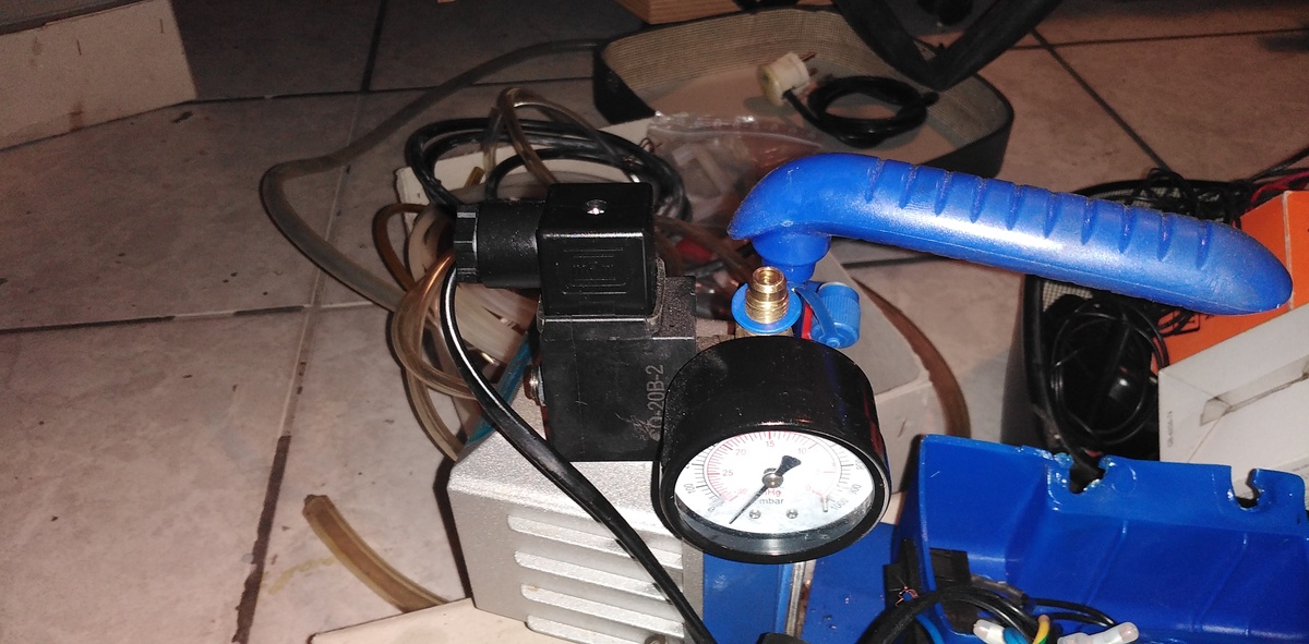

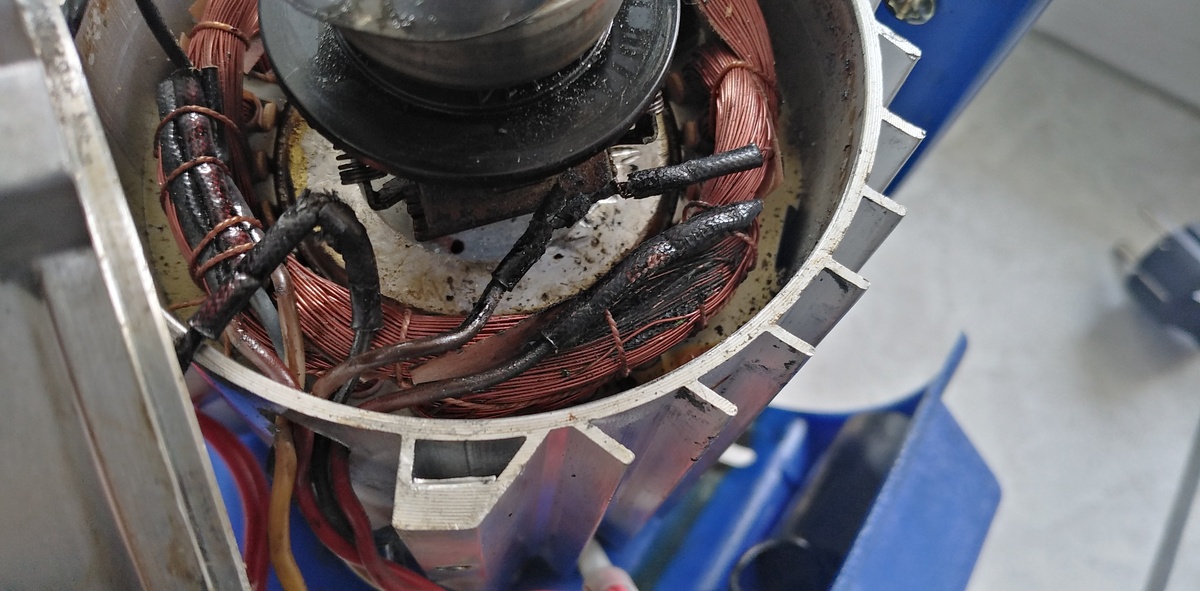

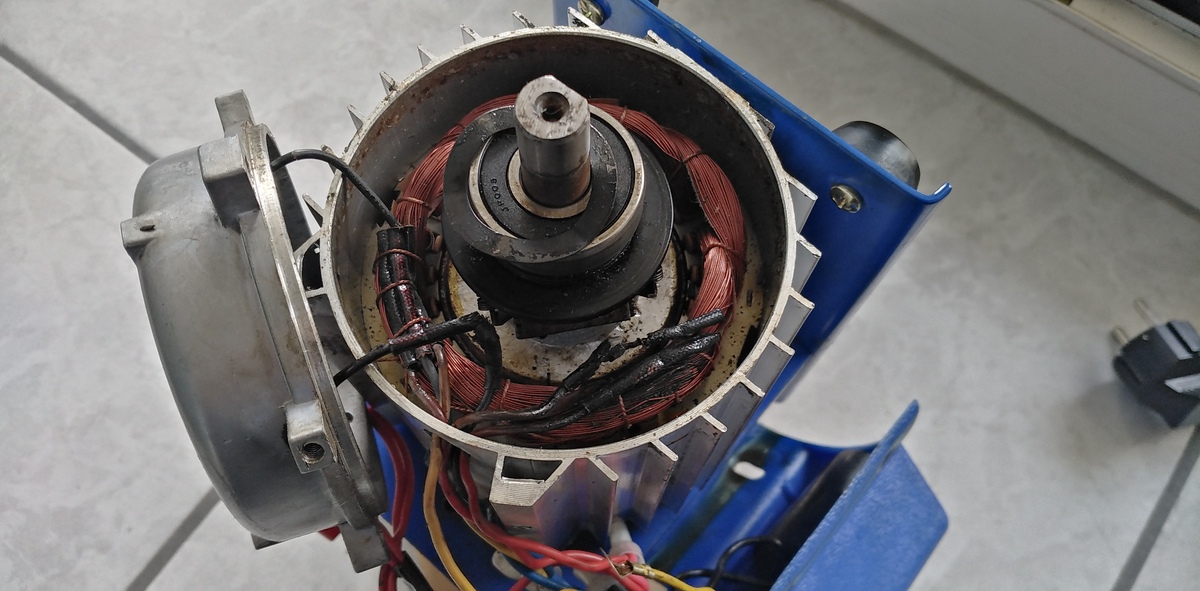

ich habe eine  defekte Vakuumpumpe. Eine Zeitlang lief sie mit
verminderter Drehzahl, irgendwann begann es zu qualmen. Beim Zerlegen
des Motors hat sich eine verkohlte Stelle gezeigt, dort, wo auf einer
Seite die Kabel in die Spule laufen. Nun meine Frage: Ist der Schaden
reparabel ? Also die drei betreffenden Kabel neu mit Hitzeschutz
isolieren und die schwarze Stelle der Spule so gut als möglich reinigen
Manfred

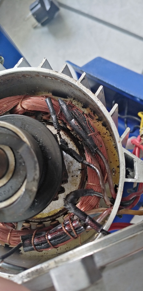

Kommt drauf an, ob da in der schwarzen Schlacke noch ein Windungsschluss
ist. Aber probiers halt einfach mal mit saubermachen.
Und  links die Isolierschläuche im Bild IMG_20221213_132502.jpg bzw.
unten im IMG_20221213_132521.jpg sehen auch schon recht mitgenommen
aus...

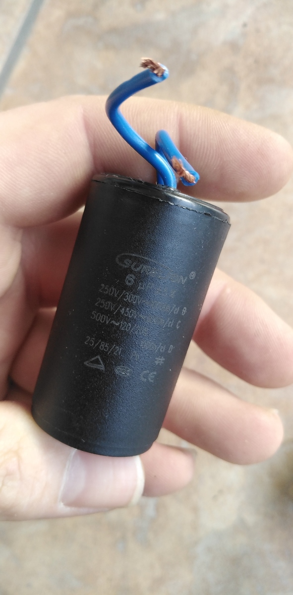

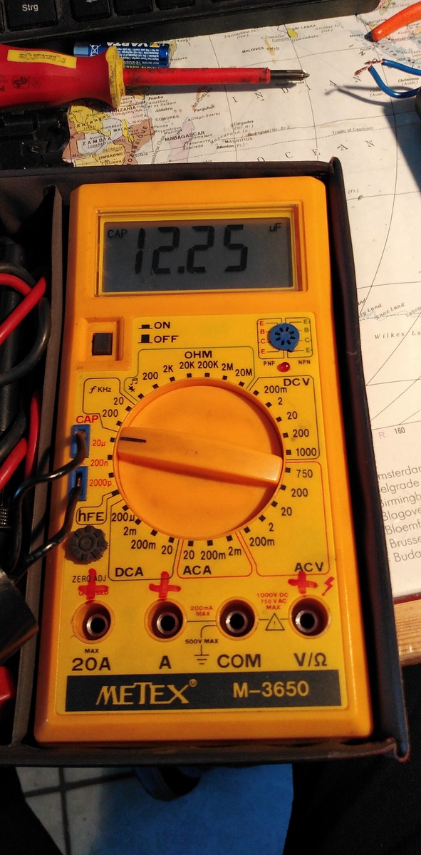

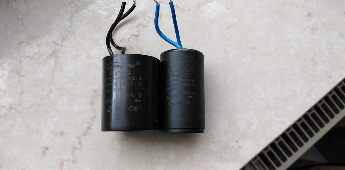

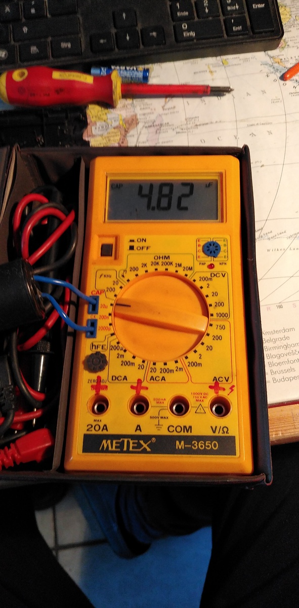

von Manfred S. (taifin007)

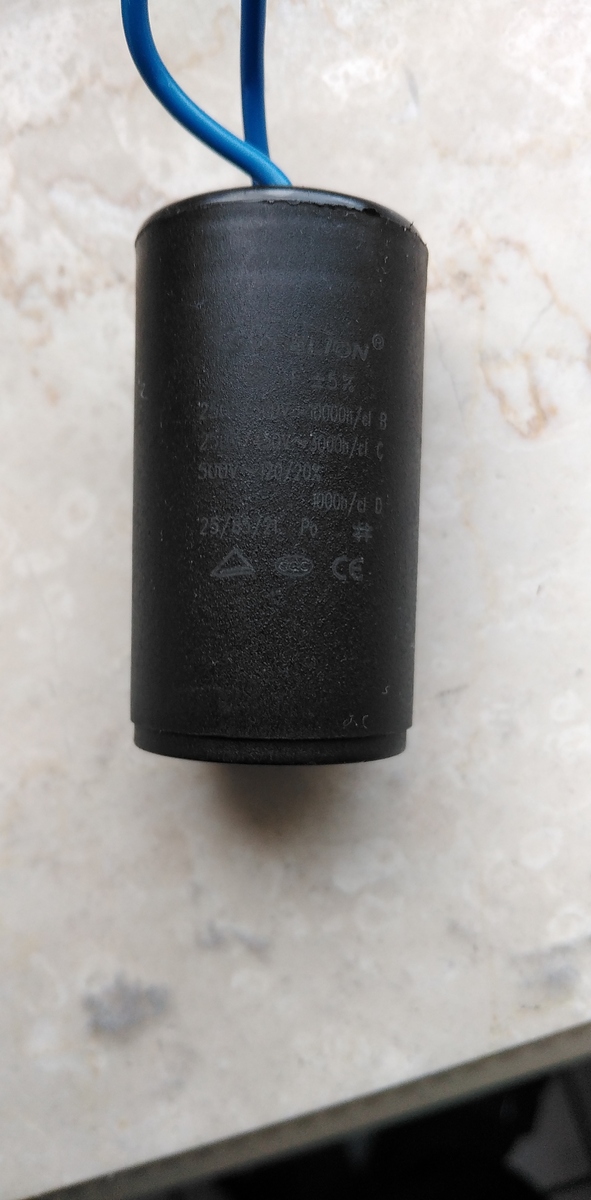

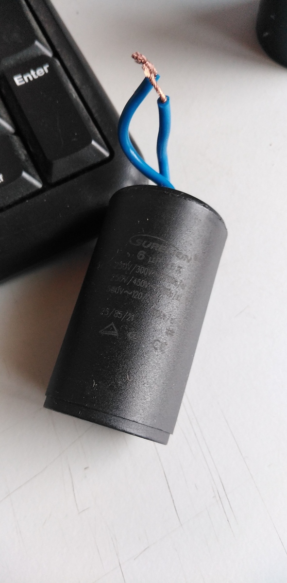

Ich habe die beiden Kondensatoren ausgemessen. Der größere mit 12uF
liegt mit gemessenen 12,25 uF im Normbereich, der kleinere mit Angabe
6uF ergibt allerdings 4,82 uF - zu wenig- also ist er folglich die
vermeintliche Ursache für den Defekt ?
von Udo S. (urschmitt)
Kann, muss aber nicht.
Scheint also ein Motor mit Anlauf und Betriebskondensator zu sein.
Da die Bilder so mies sind, kann ich die Bezeichnungen auf den
Kondensatoren ohne Verrenkungen (Nachbearbeitung der Bilder) so nicht
lesen.
Weitere mögliche Ursachen für den Ausfall:
1. Überlast weil die Pumpe zu schwer läuft
2. Defektes Abschaltrelais für den Anlaufkondensator
Aber wenn die Messung stimmt ist der kleinere Kondensator auszutauschen.
Der hat -20% seiner Nennkapazität.
Nützt aber nur wenn du einen neuen Motor bekommst.
p.s. schönes altes Metex, das gleiche habe ich hier auch noch :-)

Dein Motor ist verschmort.
Du brauchst einen neuen Motor.

Du siehst doch das die Motorwicklung verschmort ist und der isolierende
Lack auf den Wicklungen bis aufs blanke Kupfer weg ist.
Was glaubst Du also wird die kurzgeschlossenen Wicklung tun?
