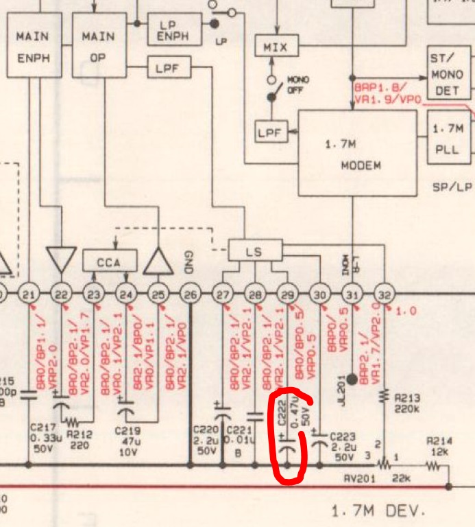

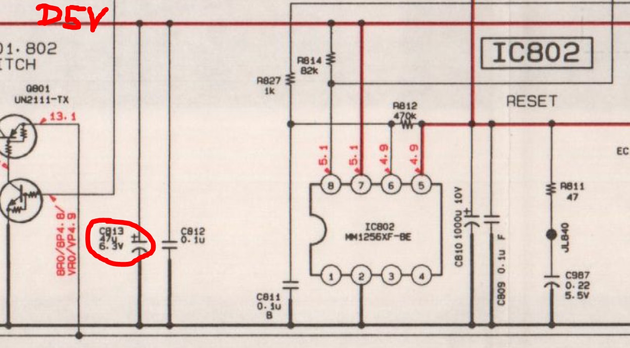

Hallo zusammen, ich bin gerade dabei einen alten Sony SLV-T2000 Videorecorder zu reparieren. Dazu möchte ich einige ElKos austauschen. Großteils sind "normale" ElKos verbaut, an einigen wenigen Stellen aber wohl auch Polymer-ElKos (mit metallischem Gehäuse) in THT und SMD. Den Einsatz der SMD Typen kann ich mir damit erklären, da an dieser Stelle in der Platine vmtl kein Platz für die Löcher der THT-Typen war. Die THT Typen an manchen Stellen kann ich mir aber nicht erklären. Polymere-ElKos besitzen eine geringere Temperaturabhängigkeit, längere Lebensdauer und können größere Rippelströme ab. Das wäre eigentlich für manche Typen eine Erklärung, aber manche auch wieder nicht. Diese polymeren ElKos sind leider selbst bei Digikey oder Mouser teils sehr schlecht zu finden, weshalb ich überlege diese durch normale aber hochwertige ElKos zu ersetzten. Ich möchte damit aber natürlich auf keinen Fall die Funktion oder Bildqualität vom Gerät verschlechtern. Oder kann ich mir den Tausch der polymeren THT-ElKos generell sparen, da deren Lebensdauer so lange ist. Hier zwei konkrete Beispiele. Einmal um der Beschaltung von IC802 (MM1256XF-BE ?) und einmal IC203 (AN3988NFBP AFM Audio processor). Leider habe ich zu keinem der Bauteile ein Datenblatt, daher kann ich nur vermuten. Bei ersterem findet sich ein 47 uF ElKo am D5V-Netz. Ich vermute das sind 5 V für den Digitalteil. Hier macht der Polymer-ElKo Sinn, da dieser sehr große Rippelströme abkann und einen sehr kleinen ESR hat. Ideal also für die pulsartige Spannungsaufnahme von digitalen Schaltungsteilen. Bei der Beschaltung von IC203 dachte ich zu erst an einen Filterkondensator, da das Blockschaltbild vom IC nach LPF aussieht, dessen Grenzfrequenz abhängig von der angeschlossenen Kapazität umgeschaltet werden kann. Allerdings macht das dann wieder weniger Sinn, wenn nur einer dieser Filterkondensatoren ein "guter" Polymer-ElKo ist, die anderen aber "normale" ElKos. Über etwas Aufklärung würde ich mich sehr freuen ;)

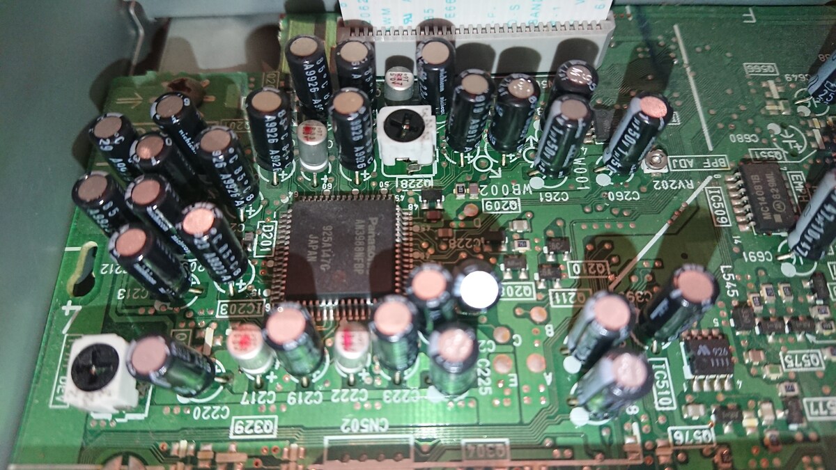

H. H. schrieb: > Das werden keine allzu besonderen Elkos sein. Zeig doch mal Fotos. Naja, wie will man das beurteilen ;) Optisch sehen die natürlich unspektalulär raus, siehe Bild. Ein Datenblatt dazu wird man auch schlecht finden. Anhand der Schaltung könnte man noch auf die Besonderheit der Kondensatoren schließen, aber dazu fehlen mir weitere Infos der verbauten ICs... MaWin schrieb: > Wozu? Die gehen praktisch nicht kaputt. > Wozu also gegen etwas schlechteres tauschen? Das wäre auch meine bevorzugte Lösung gewesen. Würde aber eben nur wie gesagt gerne verstehen warum an diesen Stellen eben diese Polymer-ElKos verbaut sind. Harald A. schrieb: > Die Entscheidung für einen bestimmten Elkotyp konnte 1000 > verschiedene Gründe gehabt haben, nicht unbedingt funktionale. Viele fallen mir da aber auch nicht ein. Von der gleichen Kapazität mit gleicher Spannung und größe sind auch andere "normale" ElKos verbaut, also das sparen verschiedener Bauteile oder Bauteilgröße kanns auch nicht sein
Das Bild ist mir leider zu scharf. So kann ich nicht helfen. Da erkenne ich zu gut, welche Kondensatoren das sind.
Christian W. schrieb: > H. H. schrieb: >> Das werden keine allzu besonderen Elkos sein. Zeig doch mal Fotos. > Naja, wie will man das beurteilen ;) Optisch sehen die natürlich > unspektalulär raus, siehe Bild. Ein Datenblatt dazu wird man auch > schlecht finden. Es mag ja sein, dass du das nicht kannst, aber mit einem ordentlichen Foto des Markings können das andere schon. Polymerelkos sind das schonmal sicher nicht.
Neuer Versuch, besser wirds mit dem Handy leider nicht. Sonst muss ich morgen mal die große Cam auspacken. Der Aufdruck ist wohl "Viereck" 9T R33 oder R47 (=> 0.33 oder 0.47 uF) 50V (=> 50 Volt)
Christian W. schrieb: > Neuer Versuch, besser wirds mit dem Handy leider nicht. Sonst muss > ich > morgen mal die große Cam auspacken. > > Der Aufdruck ist wohl > "Viereck" 9T > R33 oder R47 (=> 0.33 oder 0.47 uF) > 50V (=> 50 Volt) Das ist eine alte Serie von Nichicon, nichts besonderes.
Das sind alles ganz normale Alu-Elkos, mit und ohne schwarze Folie. Ich sehe da auch keine SMD-Elkos, nur THT. Polymer-Alu-Elkos sind eine recht neue Entwicklung, die findet man nicht in Museumsgeräten.

Peter D. schrieb: > Das sind alles ganz normale Alu-Elkos, mit und ohne schwarze Folie. Dann macht mich jedoch die Angabe in der Bauteilliste etwas stutzig. Dort steht bei den "nackigen" ElKos "ELECT (SOLID)". Wegen dem Solid hätte ich Feststoffelkos also Polymere vermutet
Speziell den C813 halte ich für völlig unkritisch, da ja noch ein Keramik C812 dazu parallel liegt. Sehr kleine Werte, wie den C222 könnte man heutzutage durch Keramik ersetzen (einfach als SMD auf die Lötseite setzen). Die 50V sind dabei unnötig, mehr als die VCC des ICs kann ja nicht auftreten.

H. H. schrieb: > Dann passt die Liste eben nicht zu deinem Recorder. In der Liste aus dem offiziellen Service Manual gibt es durchaus den ein oder anderen Fehler. Die Bezeichnung ELECT (SOLID) passt aber ganz gut, alle Kondensatoren, die so bezeichnet sind, sehen so aus wie die gezeigten (blankes Alu) Ralf Knauser schrieb: > Zu der Zeit wo Videorecorder produziert wurden, gab es da schon Polymer > Elkos? > Das bezweifle ich doch sehr. Leider keine differenzierte Aussage. Videorecorder werden immer noch gebaut. Also JA, zu der Zeit IN WELCHER Videorecorder produziert werden, gibt es Polymer ElKos ;) Der Videorecorder um den es geht ist übrigens von 1997, also gar nicht so alt Olaf schrieb: >> Warum sollen die Kondensatoren getauscht werden? > > Ist gerade so eine Mode. Wenn man nicht viel Ahnung hat dann > macht man das Habe nie gesagt, dass ich diese Kondensatoren zwingend tauschen möchte. Es war die Frage ob man diese in Betracht ziehen sollte (Polymer-ElKos halten ja noch viel länger als "normale" ElKos) und warum an manchen Stellen eben diese Kondensatoren verbaut werden. Falls es doch einfach nur normale ElKos sind, wurde die äußere Optik als Eyecatcher genutzt? Oder die Folie gespart (Kosten)? Oder man nutzt den gleichen Körper wie die SMD-ElKo Kollegen (Kostensparen bei der Herstellung)?
Christian W. schrieb: > Falls es doch einfach nur normale ElKos sind, wurde die äußere Optik als > Eyecatcher genutzt? Nein. > Oder die Folie gespart (Kosten)? Oder man nutzt den > gleichen Körper wie die SMD-ElKo Kollegen (Kostensparen bei der > Herstellung)? Ja. Ein Stempel ist billiger als Schrumpfschlauch. War aber eine Schnapsidee.
Wie gesagt, aus der Schaltung ist nicht ersichtlich, daß an die beiden markierten Kondensatoren besondere Anforderungen bestehen. Allgemein entwickeln sich Kondensatoren ständig weiter. Ich setze zunehmend Keramics ein und vermeide Tantal, Folie. Moderne Schaltregler benutzen auch nur noch Keramics. Überrascht war ich, daß SMD-Tantals recht hohe Leckströme haben, z.B. 6µA bei 100µF: https://www.mouser.de/ProductDetail/KYOCERA-AVX/F930J107MAA?qs=a5AWWN0nKwYK75mlwZMETQ%3D%3D
