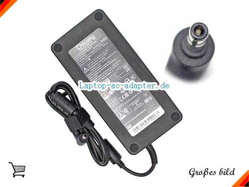

Hallo, Wo gibt es Hohlstecker mit hoher Strombelastbarkeit, gerne auch fertig mit Anschlussleitung? Außendurchmesser 5,5mm Loch in Mitte 2,5mm Strombelastbarkeit 15A Wie an solchen Laptopnetzteilen. https://www.laptop-ac-adapter.de/chicony-a18-280p1a-netzteil-78662.html#2567 Das Besondere an diesen Steckern ist das im Loch rundherum kleine Federbügel sind die auf den Stift drücken. Zu finden sind nur normale Hohlstecker mit ein paar Ampere Belastbarkeit. Grüße Lukas

Lukas schrieb: > Außendurchmesser 5,5mm > Loch in Mitte 2,5mm > Strombelastbarkeit 15A Also ich hätt ja auch gesagt: keine Chance > Wie an solchen Laptopnetzteilen. > https://www.laptop-ac-adapter.de/chicony-a18-280p1a-netzteil-78662.html#2567 Also zum einen sprechen die auch nur von 14A, zum anderen fällt mir auf, daß hier das exakt gleiche NT mit 5,5mm Hohlstecker um rund € 20,- mehr kostet als mit 7,irgendwas Hohlstecker. Insoferne könnte es ja vielleicht doch einen Hersteller geben, der solche Stecker anbietet; einen Anhaltspunkt für den zu erwartenden Preis geben die 20,- auch gleich und eine passende Buchse wird nochmal ähnlich kosten.
mIstA schrieb: > Also zum einen sprechen die auch nur von 14A IQ140 schrieb: > Aber 15 A halte ich auch fuer ein Geruecht. H. H. schrieb: > Die 15A Belastbarkeit sind ein Märchen. Hier sogar mit 16,9A und das Unglaubliche ist ja das es die Stecker und Buchsen sogar dauerhaft aushalten. https://bestware.com/de/netzteil-330-watt-chicony-a20-330p1a-aicr010330-1906.html
mIstA schrieb: > Also ich hätt ja auch gesagt: keine Chance Auch die Größe des NT ergibt Zweifel. Und auch die Stärke des Kabels. >> Wie an solchen Laptopnetzteilen. >> https://www.laptop-ac-adapter.de/chicony-a18-280p1a-netzteil-78662.html#2567 Irgendwie kommt mir der Name bekannt vor. Hm. Hm. Ach ja, eigentlich machen die ja gute Tastaturen! :-)
Lukas schrieb: > Hier sogar mit 16,9A und das Unglaubliche ist ja das es die Stecker und > Buchsen sogar dauerhaft aushalten. > > https://bestware.com/de/netzteil-330-watt-chicony-a20-330p1a-aicr010330-1906.html Das sind doch chinesische Ampere...

Lukas schrieb: > Das Besondere an diesen Steckern ist das im Loch rundherum kleine > Federbügel sind die auf den Stift drücken. Bei Steckverbindern für Laptops dient der mittlere Stift nur als "Sense-Leitung" und nicht zur Übertragung von Strom. Strom fliesst an der Aussen- und von der Aussenseite isolierten Innenseite des runden Teils.

Johnny B. schrieb: > Bei Steckverbindern für Laptops dient der mittlere Stift nur als > "Sense-Leitung" und nicht zur Übertragung von Strom. > Strom fliesst an der Aussen- und von der Aussenseite isolierten > Innenseite des runden Teils. in der Mitte kommen Daten: "ICH BIN HP und kann 10A" Beim TO ist nix in der Mitte, sieht aus wie ein Ebike Lader.
