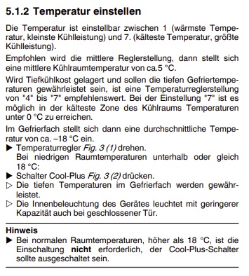

Ich hoffe, es ist noch nicht zu spät für den Kühlschrank. Ich habe gerade bei einer Bekannten das gleiche Problem. Nach dem Studium der Bedienungsanleitung ist mir klar woran das wohl liegen könnte. Siehe Bild. Kühlschranklampe im Sommer durch LED Leuchtmittel ersetzt, zum Stromsparen. Minusgrade jetzt im Winter und die Küche kaum geheizt. Heute habe ich eine 15W Glühlampe eingeschraubt. Morgen kann ich Euch sagen, ob es daran gelegen hat. Muss da nochmal hin zum Temperatur messen. Der Cool-Plus-Schalter legt offensichtlich eine Diode parallel zum Türschalter für das Licht.
Käferlein schrieb: > Ich hoffe, es ist noch nicht zu spät für den Kühlschrank. > > Ich habe gerade bei einer Bekannten das gleiche Problem. > Nach dem Studium der Bedienungsanleitung ist mir klar woran das > wohl liegen könnte. Siehe Bild. > > Kühlschranklampe im Sommer durch LED Leuchtmittel ersetzt, > zum Stromsparen. > Minusgrade jetzt im Winter und die Küche kaum geheizt. > > Heute habe ich eine 15W Glühlampe eingeschraubt. > Morgen kann ich Euch sagen, ob es daran gelegen hat. > Muss da nochmal hin zum Temperatur messen. > Der Cool-Plus-Schalter legt offensichtlich eine Diode > parallel zum Türschalter für das Licht. Da bin ich gespannt. Das hatte DPA schon vermutet. Kommt ja auch kein (nicht hier lesender) Mensch drauf, daß die Glühlampe zur Temperaturregelung eingesetzt wird. Anleitung lesen ist heute sowieso außer Mode gekommen.
Käferlein schrieb: > Ich habe gerade bei einer Bekannten das gleiche Problem. > Nach dem Studium der Bedienungsanleitung ist mir klar woran das > wohl liegen könnte. Siehe Bild. Das Problem hatten wir schon. Das betraf in der Regel Kühlschränke mit Eisfach und einem Kühlkreislauf, das war sehr verbreitet in Deutschland. Geregelt wurde lediglich der Kühlschrank. Der Kühlkreislauf war in der Weise angepasst, dass bei üblicher Zimmertemperatur auch das Eisfach passend geregelt wurde. Wenn nun der Kühlschrank in einem kühleren Raum steht, muss der Kompressor nicht mehr so oft arbeiten. Dann aber taut allmählich das Eisfach. Abhilfe wurde geschaffen, indem die Kühlschranklampe den Thermostaten mit halber Kraft "heizte", damit dieser öfters einschaltete und das Eisfach dadurch seine tiefe Temperatur hielt. Ob das Gerät des TO aber nach diesem Prinzip arbeitet, wissen wir nicht. Hier handelt es sich nicht um einen Kühlschrank mit (kleinem) Eisfach.
Thomas R. schrieb: > Kommt ja auch kein > (nicht hier lesender) Mensch drauf, daß die Glühlampe zur > Temperaturregelung eingesetzt wird. Nicht immer ist es ratsam, ein Glühlämpchen durch Led zu ersetzen - es gab und gibt Anwendungen, wo eine Glühfunzel zur Stabilisierung eingesetzt wird bzw. in alten Musikanlagen im Radioteil als Anzeige und Spannungsteiler benutzt wird usw... Tauscht man die dann unwissend aus, dann ist auch die Funktion des Gerätes nicht mehr korrekt...

Thomas R. schrieb: > Kommt ja auch kein > (nicht hier lesender) Mensch drauf, daß die Glühlampe zur > Temperaturregelung eingesetzt wird. Anleitung lesen ist heute sowieso > außer Mode gekommen. Als ob solche Feinheiten in der Anleitung stehen. Da steht vielleicht, dass man die Katze nicht eingefrieren sollte, da selbige Schaden nehmen könnte. Ich hatte wegen der Glübirne mal die Bosch-Hotline kontaktiert (Glühlampe glimmt vor sich hin, wenn Türe zu), die Dummköpfe dort haben mich ausgelacht. Wenn die dortigen "Techniker" schon keinen Schimmer haben, dann kann man solches Fachwissen erst recht nicht vom Verbraucher erwarten.

Käferlein schrieb: > Morgen kann ich Euch sagen, ob es daran gelegen hat. Jetzt hat er -12 Grad. Vorher waren es -2 Grad. Mit der Lampe, dass hat es gebracht. Ist übrigens ein Liebherr mit Danfoss Komprerssor. Wie mein Gorenje das macht, keine Ahnung. Der hat einen SECOP Kompressor mit externem Kondensator.

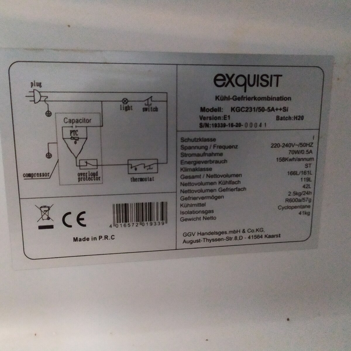

Hallo nochmal an alle und herzlichen Dank für die vielen Antworten! Entschuldigt, dass ich die letzten Tage abwesend war, ich war leider nicht so fit. Hier ist jetzt noch das Typenschild. Das Problem ist immer noch dasselbe leider (wobei er heute tatsächlich noch gar nicht angesprungen ist). Da hier mehrfach über die Lampe gesprochen wurde: Tatsächlich ist die Lampe oben im Kühlschrank schon längere Zeit kaputt. Also einfach irgendwann ausgegangen und ich habe sie auch nicht ersetzt, da mir relativ egal ist, ob Licht im Kühlschrank ist oder nicht, aber wenn es wirklich sein kann, dass die Lampe eine Rolle spielt, dann ist das natürlich eine Überlegung wert. Wobei ja bis zum Abtauen alles okay zu sein schien. Der Türschalter sieht okay für mich aus, bin aber auch nicht sicher, auf was ich da genau achten sollte. Und zum Abtauen, da auch jemand danach gefragt hat: Es gibt keinen Abtau-Schalter, ich habe das Gerät vom Strom genommen und abtauen lassen und mit etwas warmer Luft nachgeholfen. Dann trocken gewischt und wieder angesteckt.
Nadja schrieb: > Hier ist jetzt noch das Typenschild. Klimaklasse ST! Mindestumgebungstemperatur +16°C! Die Lampe hat bei deinem Gerät keinen Einfluss.
H. H. schrieb: > Nadja schrieb: >> Hier ist jetzt noch das Typenschild. > > Klimaklasse ST! Mindestumgebungstemperatur +16°C! > > > Die Lampe hat bei deinem Gerät keinen Einfluss. Dann kann es vielleicht sein, dass es dem Gerät zu kalt geworden ist in den letzten Tagen? Super kalt ist es in meiner Küche auf jeden Fall nicht gewesen, aber nachts doch möglicherweise ein paar Grad unter den 16+. Ist zu erwarten, dass sich das Problem noch beheben lässt, wenn ich den Raum wärmer mache? Oder ist in dem Fall, dass das das Problem ist, der Schaden jetzt schon passiert? Ich habe zum Glück das Angebot von einem Familienmitglied, ein gebrauchtes Gerät zu bekommen, das er nicht mehr braucht, falls meiner wirklich den Geist aufgibt. Schön wär's aber natürlich schon, wenn er doch noch ginge. :)
Nadja schrieb: > Dann kann es vielleicht sein, dass es dem Gerät zu kalt geworden ist in > den letzten Tagen? Super kalt ist es in meiner Küche auf jeden Fall > nicht gewesen, aber nachts doch möglicherweise ein paar Grad unter den > 16+. Ist zu erwarten, dass sich das Problem noch beheben lässt, wenn ich > den Raum wärmer mache? Oder ist in dem Fall, dass das das Problem ist, > der Schaden jetzt schon passiert? Kein bleibender Schaden möglich, ausser am Gefriergut. Es kann natürlich auch sein, dass zufällig der Thermostat zeitgleich mit der Abtauaktion den Geist aufgegeben hat.
> Kein bleibender Schaden möglich, ausser am Gefriergut. > > Es kann natürlich auch sein, dass zufällig der Thermostat zeitgleich mit > der Abtauaktion den Geist aufgegeben hat. Dann werde ich jetzt mal den Raum aufheizen und schauen, was passiert. Hast du eine Idee, bis wann er wieder gehen sollte, falls das Problem die Umgebungstemperatur ist? Vielen Dank für die Hilfe. :)
Nadja schrieb: > Dann werde ich jetzt mal den Raum aufheizen und schauen, was passiert. > Hast du eine Idee, bis wann er wieder gehen sollte, falls das Problem > die Umgebungstemperatur ist? Das hängt vom Füllgrad ab, aber spätestens nach einem halben Tag sollte sich das wieder eingependelt haben.
