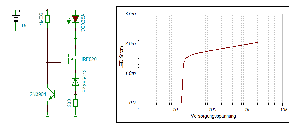

Hallo Zusammen, Ich habe hier ein interessantes Problem, welches auf den ersten Blick sehr einfach klingt: Wenn an einem Eingang die Spannung grösser 15 V ist, soll eine LED leuchten. Wenn die Spannung tiefer ist als 15 V, soll die LED dunkel sein. Da hat man schnell eine kleine Schaltung mit Z-Diode, Komparator und FET oder anderen Transistoren im Kopf, aaber... Erschwerend sind hier die Rahmenbedingungen: - Spannungsfestigkeit bis 1500 V. - Keine externe Speisung. (die 15 V - 1500 V vom Eingang sollten im "leuchten-Fall" als Speisung dienen) Hat jemand eine pragmatisch Idee? Liebe Grüsse Piranha

piranha schrieb: > Hat jemand eine pragmatisch Idee? Könnte gar nicht einfacher sein. Siehe Anhang. Der Mosfet muss natürlich die Eingangsspannung aushalten, solche gibt es, aber suchen darfst du allein. Der 330R bestimmt den LED-Strom, dazu hast du natürlich nichts gesagt, also selbst dimensionieren.
Die LED soll anzeigen, ob ich gefahrlos an die DC Leitung fassen kann, oder ob noch Restladung da ist welche potentiell gefährlich ist.
Ich würde sicherheitshalber aber noch eine schnelle Z-Diode zwischen Gate und Source des Mosfet schalten. Wenn der Transistor etwas zu spät einschaltet, könnte es das Gateoxid zerschießen. Bei defekter Warnschaltung und 1500V fasst Du sonst nur einmal an.
Die Z-Diode sollte eigentlich ein 12V-Typ sein, hab mich da wohl in der Liste verklickt. Mike schrieb: > Ich würde sicherheitshalber aber noch eine schnelle Z-Diode zwischen > Gate und Source des Mosfet schalten. Wenn die 1,5kV hart draufgeschaltet werden, ist das ratsam.

Bei der Realisation von Arnos Schaltung solltest Du auch unbedingt beachten, dass die exemplarischen 2 mA zu einer Verlustleistung von 3 W an dem MOSFET führen. Daher muss er ordentlich entwärmt werden. Die Schaltung lässt sich aber sicherlich auch noch leicht zu einer Blinkschaltung mit vielleicht 10% Leuchtdauer erweitern, wodurch sich die Leistungsaufnahme beträchtlich reduzieren ließe.

ArnoR schrieb: > Könnte gar nicht einfacher sein. Siehe Anhang. ABSOLUTE MAXIMUM RATINGS (TC = 25 °C, unless otherwise noted) Drain-source voltage VDS 500V
sicher? schrieb: > ArnoR schrieb: >> Könnte gar nicht einfacher sein. Siehe Anhang. > VDS 500V Einfach mal ein paar Worte mehr zitieren, denn ArnoR schrieb: >> Der Mosfet muss natürlich die Eingangsspannung aushalten
