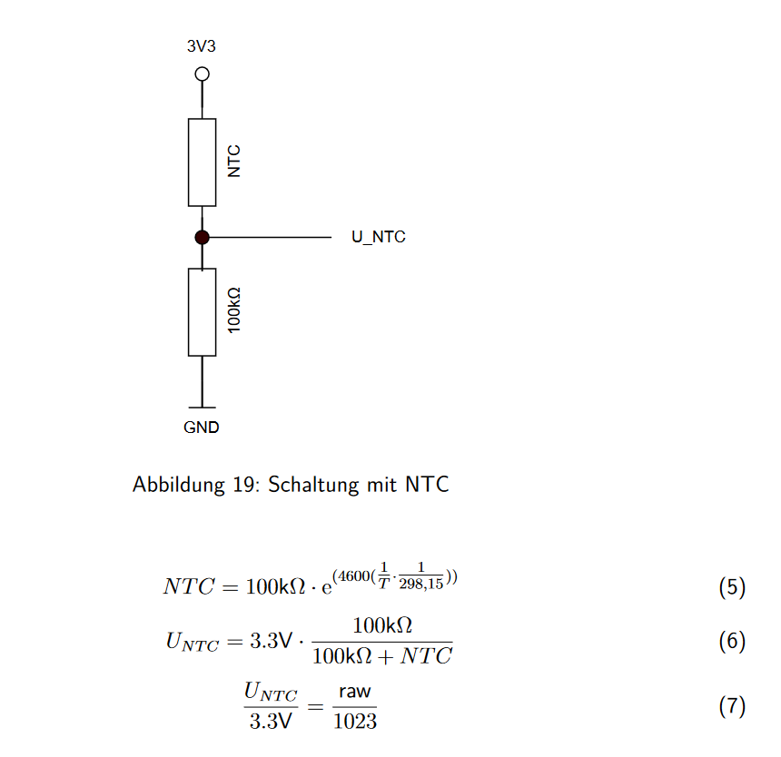

ich möchte über den analogen Eingang des ESP8266 die Temperatur erfassen
und verwende zur Temperaturmessung einen NTC. Den Schaltungsaufbau habe
ich in der abgebildeten PDF modelliert.
Ich weiß leider nicht, wie ich den gemessenen Spannungswert in eine
Temperatur umwandeln kann. Ein Freund hat mir seine Mitschrift
zugesendet (siehe PDF). Ich habe Probleme, diese zu verstehen.
Wie kommt Formel 6 zustande?
Was genau ist in dieser Formel 7. mit raw gemeint und woher kommen die
1023?
Vielen Dank.

Torben S. schrieb:
> woher kommen die 1023?
Copy&Paste aus einem Arduino-Forum. Korrekt sind 2¹⁰ = 1024.
Macht aber nicht viel Unterschied.

Mit einer anderen Schaltung wird es viel einfacher:
Ändere den Widerstand auf den selben Wert, den der NTC bei mittlerer
Normaltemperatur hat. Schalte außerdem einen Widerstand mit 0x so viel
Ohm parallel zum NTC. Dann bekommst du in einem relativ weiten Bereich
eine Spannung heraus, die fast linear der Temperatur entspricht.
Berechnungshilfe:
https://www.electronicdeveloper.de/MesstechnikNTCLinearR.aspx
Allerdings ist der ADC des ESP ziemlich ungenau. Mit einem externen ADC
oder einem digitalen Temperatursensor wirst du bestimmt glücklicher.
Vermutlich der „rohe“ ADC-Messwert, also das, was nach der Wandlung im
entsprechenden Ergebnisregister der MCU steht.

100kΩ ist zu hochohmig für den ADC. Die Belastung durch den ADC wird zu
unerwarteten Messwerten führen.
Nimm besser einen NTC mit 10kΩ.
Siehe Artikel Spannungsteiler
Warum muss es ein NTC sein? Für genaue Werte ist da die Berechnung
ziemlich kompliziert. Es gibt Temperaturfühler wie den LM335, die eine
lineare Spannung ausgeben und trotzdem bezahlbar sind.

Ich weiß noch nicht genau, wie ich die Temperatur T (in Kelvin)
ermitteln soll. T steckt ja in der Formel zur Berechnung des
Widerstandes R_NTC drin.
Die Lösung liegt in Fomrmel 7. Ist diese Verhältnisgleichung
allgemeingültig?

Formel 6 und 7 enthalten nicht die Temperatur.
von Torben S. (Firma: privat) (torben_25)
@ Stefan: Wenn ich 5 in 6 einsetz?
So, ich mache mal deine Hausaufgaben:
Rückwärts einsetzen ergibt

Bevor ich die Formel von Johannes F. in einem µC unterbringen wollte,
würde ich mir diese Seite anschauen:
https://www.sebulli.com/ntc/index.php
Außerdem: Die Formel ist nur richtig für einen NTC mit B=4600
(vielleicht nicht mal das?). Wenn du einen anderen NTC hast, muss man
neu rechnen und andere Werte einsetzen.
Für den Code auf sebulli.com braucht man auch den B-Wert aus dem
Datenblatt des NTC...
Torben S. schrieb:
> Ist raw der Wert den ich bekomme, wenn ich folgenden Befehl in Arduino
> ausführe?
Ein 10-Bit ADC liefert Werte zwischen 0 und 1023, das ist der RAW-Wert,
wenn der Einganf zwischen 0V und Vref verändert wird.
Ob der Arduino-Befehl analog_read() da noch zusätzlich was macht, weiß
ich nicht.

..und wenn man Pech (je nach Board) hat funktioniert das alles nicht
weil der ADC des ESP8266 einen 1V Range hat oder der Spannungsteiler am
Board den Spannungsteiler mit dem Sensor vermurkst.
