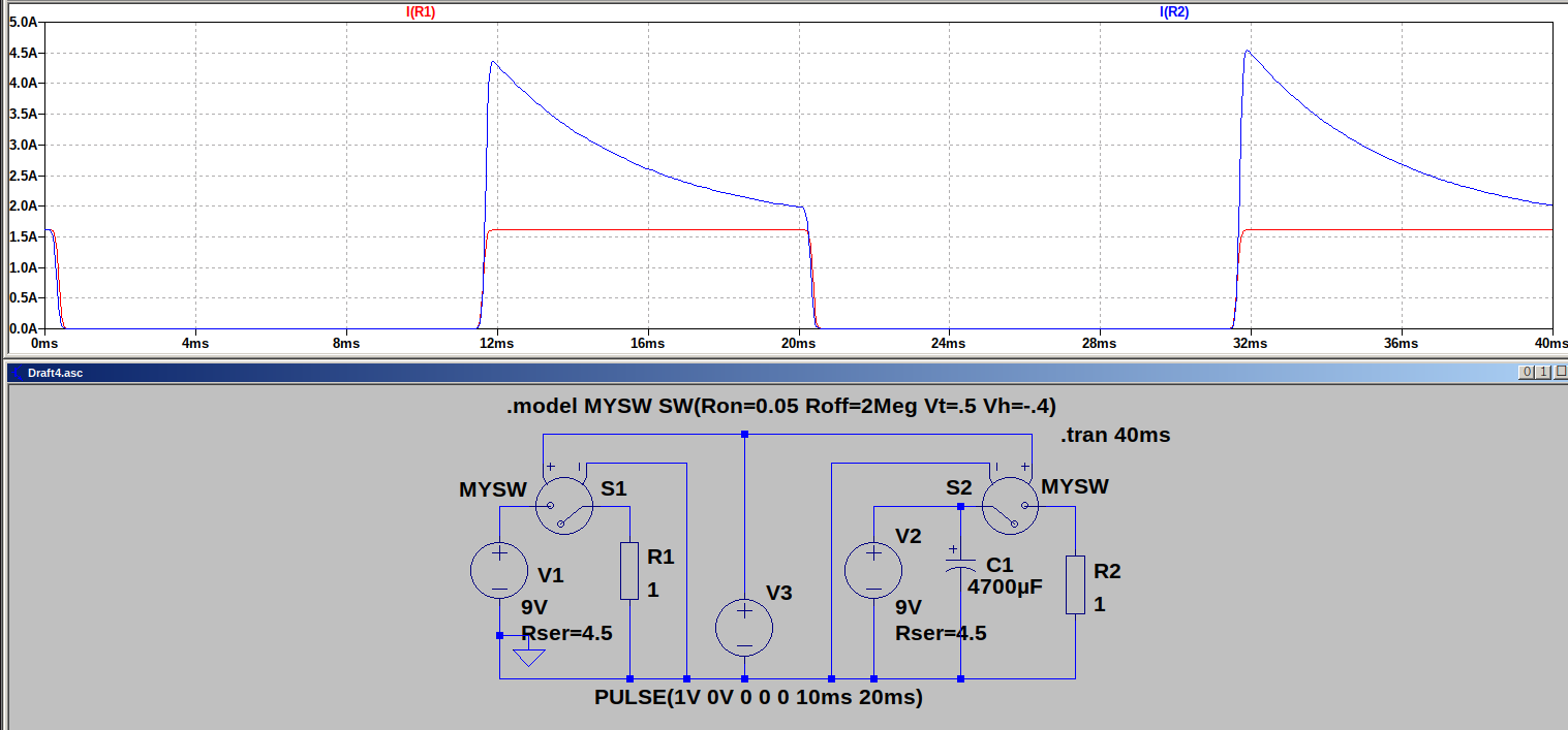

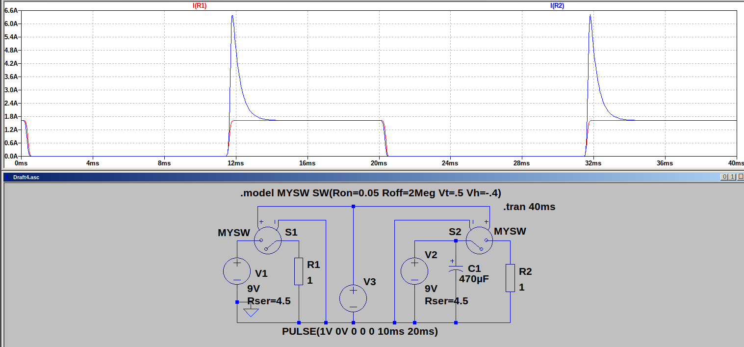

Habe mal Bilder zur Wirkungsweise beigefügt. Einmal mit 470µF und einmal mit 4700µF. Die rote Kurve zeigt den Strom der nackten Batterie mit einem Innenwiderstand von 4,5 Ohm mit rund 1,6 Ampere. Die blaue Kurve zeigt den Strom mit Kondensatorunterstützung mit bis zu ca. 6A. Gruß. Tom

Die Entladung der Batterie ist hier eigentlich nicht so wichtig. Es ist ja nur zwei drei Sekunden Saft auf der Leitung. Ich würde das mal probieren. Danke

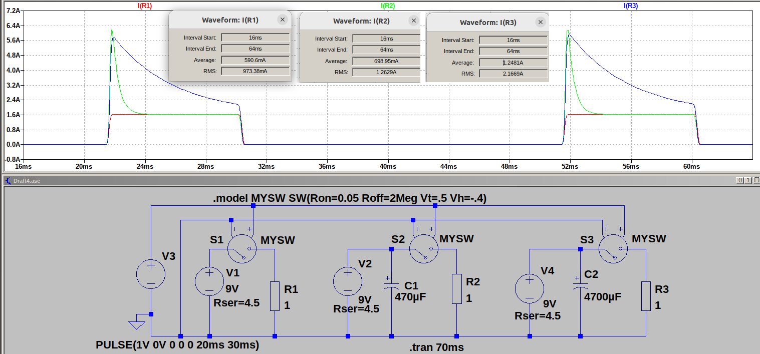

Habe es, zum besseren Überblick, nochmal in einem Bild zusammengefasst. Mit zunehmender Kapazität wird der Effektivwert (RMS) des Stromes immer größer. Verloren geht dabei nicht viel, denn was in den Elko geladen wurde ist ja genau der Anteil, welcher die Batterie bei Bedarf unterstützt. Gruß. Tom
