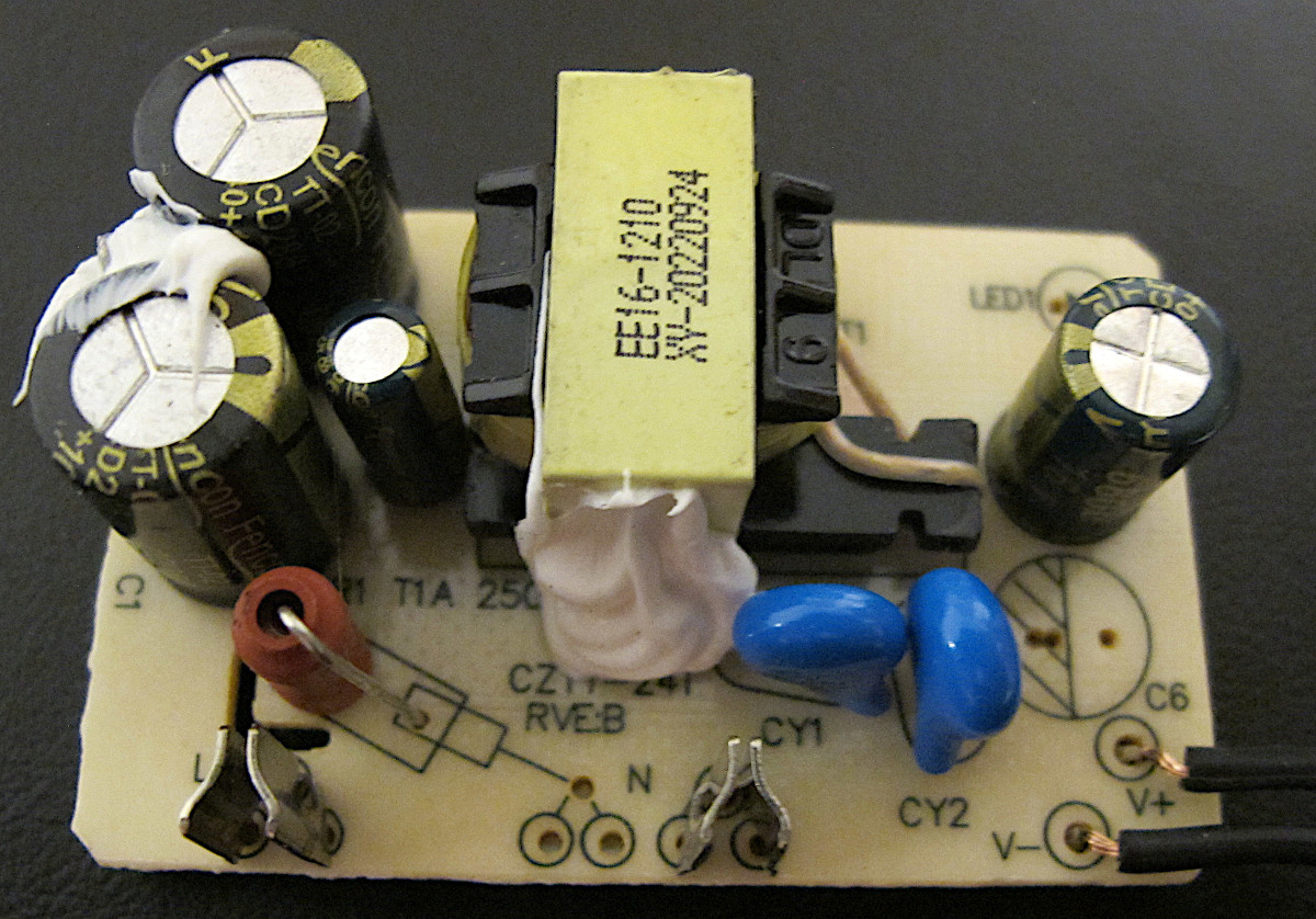

Geschätztes Forum, ich bitte um eine Bewertung des abgebildeten Netzteiles bezüglich Ausführung/Sicherheit/Bauteilewahl/Lebensdauer usw. Ich weiss von allem etwas, bin aber nicht sattelfest. Ich erhoffe mir durch ein paar verschiedene Meinungen ein besseres Bild zu machen ( Schwarmintelligenz :) Bitte nur konstruktive Beiträge, sinnvollerweise von Leuten mit Fachwissen/Erfahrung. Gerne reiche ich noch weitere Fotos oder Infos nach, einfach fragen. Wie immer, vielen Dank im Voraus. Freundliche Grüsse martin

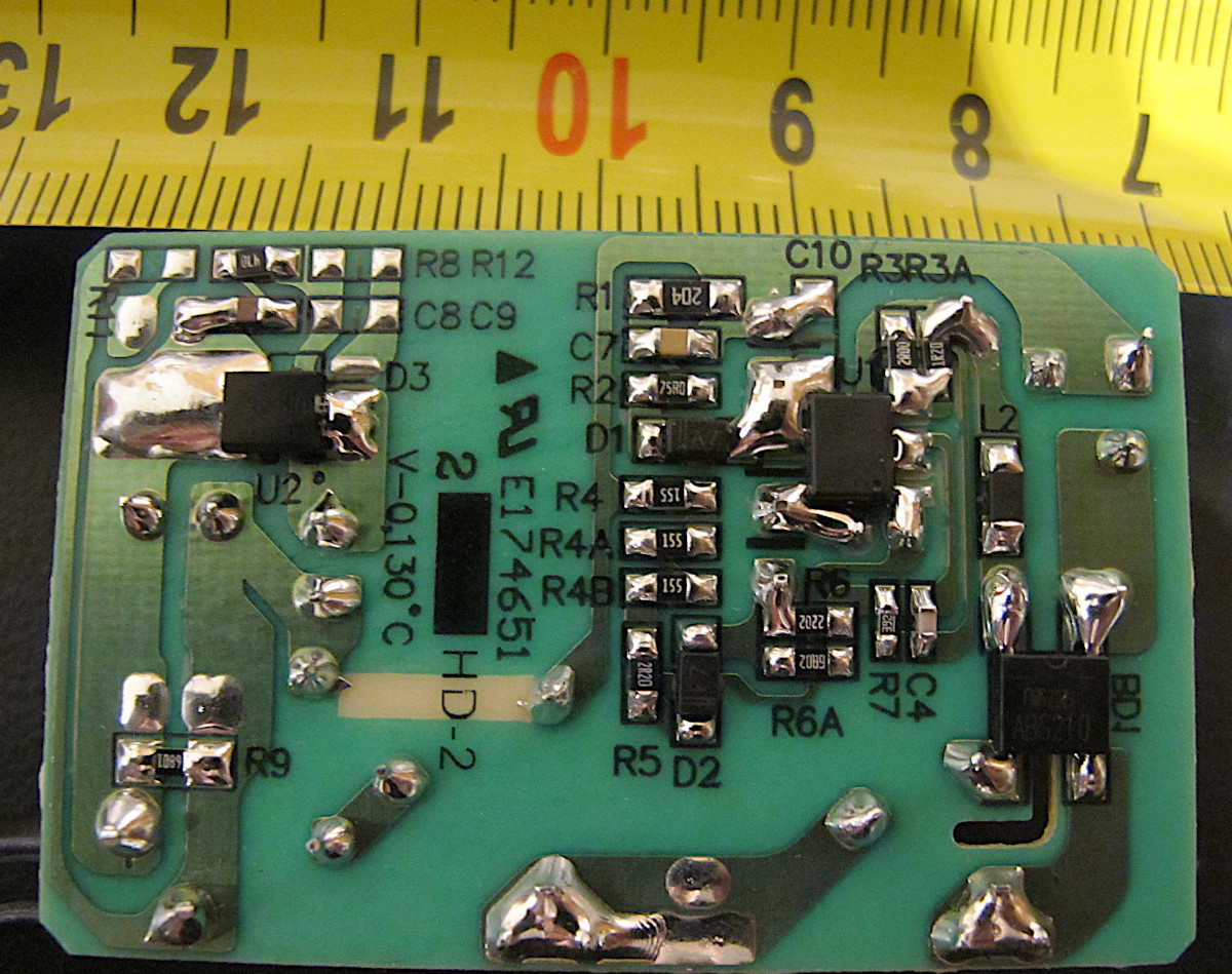

Billig, nur primär geregelt sekundär ungeregelt, kein VDR, nicht langlebig, kann durch Überspannung am Eingang kaputt gehen, kein Eingangsfilter, könnte Netz also um mehr als CE erlaubt stören, aber Sicherung und ausreichende Isolationsabstände und sogar Temperatursicherung, also sicher.
Großzügige Sicherheitsabstände, am Gleichrichter eingangsseitig sogar be Ausfräsung. Elkos sind von Rubicon, 105° Ausführungen. Sicherlich nicht für Medizintechnik, aber recht solide. Es gibt wesentlich schlimmeren Schund.
Hallo nicht verwirren lassen: Sowohl Michael als auch Gerald haben recht und wiedersprechen sich nicht: Das Schaltnetzteil ist bezüglich seiner Qualität was den eigentlichen Nutzen angeht eher billig ausgelegt - sprich die 12V werden zwischen Nulllast (Leerlauf) und Vollast nicht auf 0,1V stabil sein. Was in der Praxis und beim Produkt zu den es mitgegeben wurde aber auch seltenst ein Problem ist. Optimale EMV -sein wir ehrlich- interessiert in der Praxis auch ehr selten - die wenigsten hören noch analogen Rundfunk unter 30MHz bzw. sind Funkamateure die "genetisch bedingt" ;-) sehr sensibel gegenüber jede theoretisch vermeidbare HF (EMV) Störung sind. Was die Sicherheit angeht ist das Netzteil weit mehr als ausreichend sicher - es kann auch unter sehr unwahrscheinlichen Bedingungen nichts passieren. Es gibt Sicherheitstechnisch bessere Netzteile, aber auch deutlich schlechtere - und selbst bei "ganz schlechten" sind sicherheitsrelevante Unfälle äußerst selten und werden sowohl auf Videoplattformen als auch in Foren extrem aufgeblasen ("Weltuntergang") Also: Ein recht gutes Netzteil was seinen Zweck vollkommen erfüllen wird und sicher ist, aber eben auch kein optimales Bastlernetzteil was universell eingesetzt werden kann und wahrscheinlich im HF Bereich Probleme machen könnte bzw. wo man nicht blind davon ausgehen kann das die 12V unter jeder zulässigen Last auf 0,1 V genau ist.
niemals sind das Rubycon, das sind billigste Elkos

Leider weiß man nichts über den Übertrager. Abschließendes Urteil wäre nur mittels Isolationstest 4kV von Primär- zu Sekundärseite möglich - aber ich bezweifle stark, daß der ÜT diesen überstehen würde.
