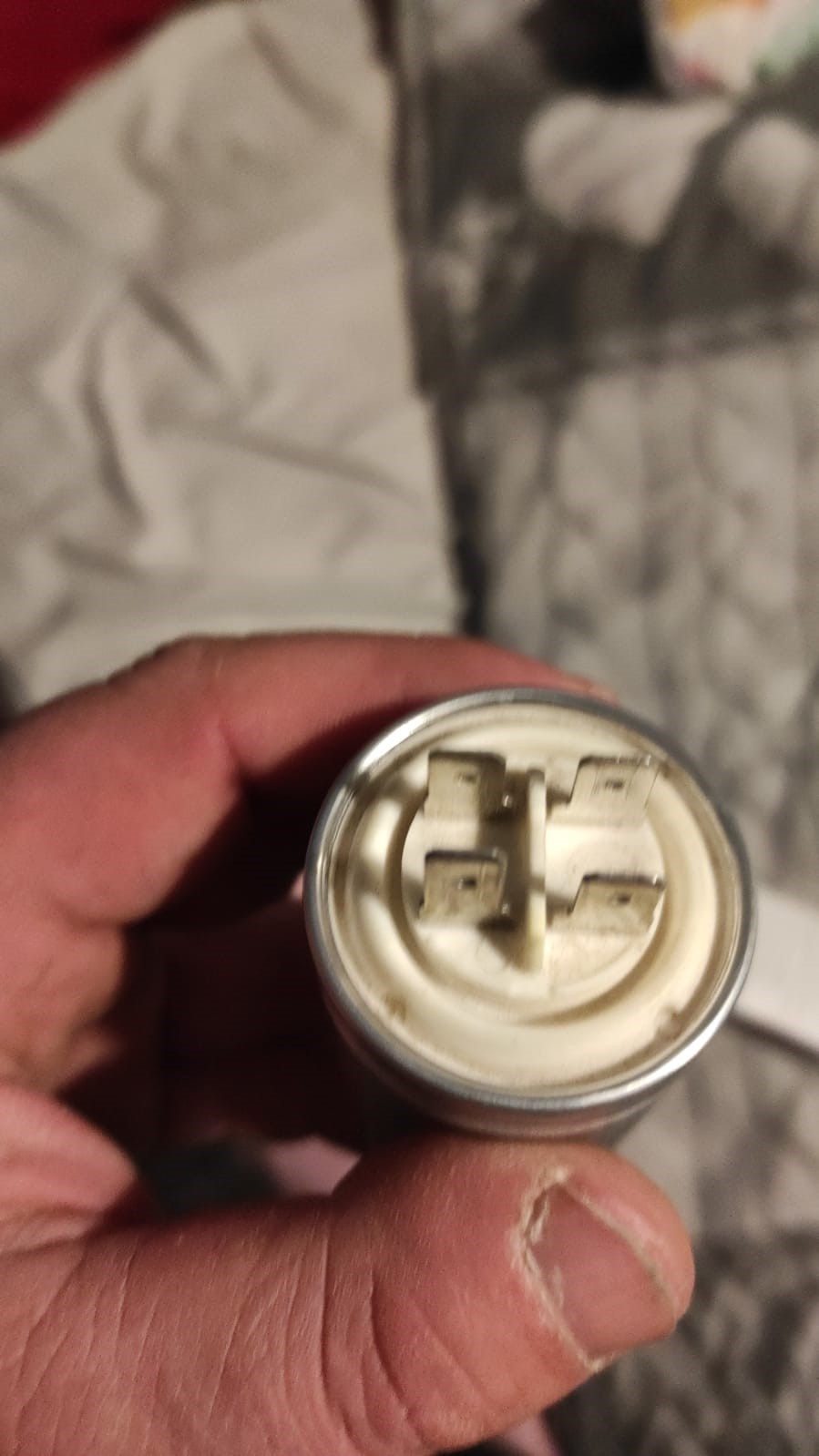

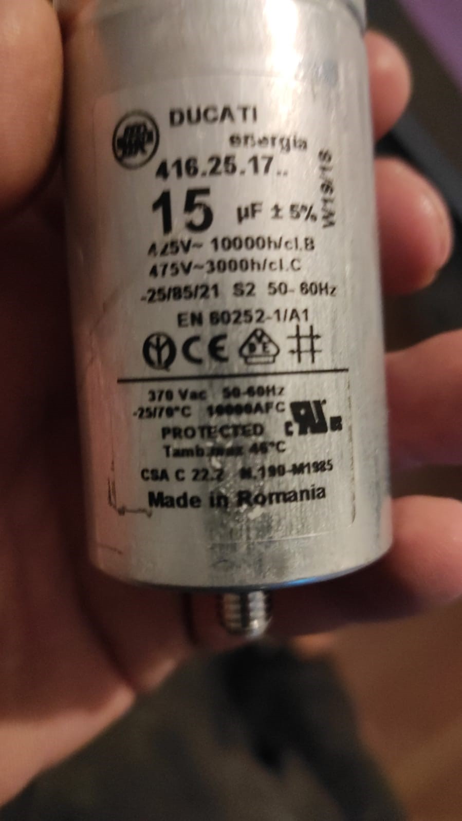

Hallo zusammen, Ich habe einen defekten Kondensator für einen Hoover. Laut Angabe habe ich einen 370VAC Scheinleistung als Nennspannung. Leider finde ich den in der Dimension nicht, aber mit 450VAC als Nennleistung. Blöde Frage, wenn ich den jetzt installieren würde, würde der gar nicht angehen oder, weil die Nennleistung nicht passen würde. In anderer Perspektive, wird ja diese Spannung vom Gerät gar nicht zur Verfügung gestell, sondern nur 370VAC. Ist die Annahme korrekt? Alternativ, könntet ihr mir sagen welchen ich alternativ besoregen müsste, oder wo ich den kriegen könnte? Danke vielmals Hucky

Michael B. schrieb: > Hucky schrieb: >> wo ich den kriegen könnte > > https://shop.aeg.de/waschepflege/waschetrockner/elektroniken/kondensator-spannbugel-schlauchbandschelle-15-f/p/1240344745 Danke Michael, da passen aber 3 Sachen nicht: - Stecker an oberseite nur 2 Mal - Keine Angabe für eine Nennspannung - Unten fehlt auch die Schraube Hmmm, aber danke trotzdem
Hucky schrieb: > 370VAC Scheinleistung ... > 450VAC als Nennleistung. VAC ist eigentlich Vac und eine Zusammensetzung aus V und ac, was "Volt Wechselspannung" heißt und die Spannungsfestigkeit darstellt. die darf ruhig aufch höher sein als der ursprügliche Wert. Wichtig sind vorrangig die 15µF. Die werden von Elektrikern gern mal zu MF verbogen. Hucky schrieb: > Stecker an oberseite nur 2 Mal Hat deiner vermutlich auch. Nur sind die Kontakte halt einfach parallel geschaltet. Hucky schrieb: > Keine Angabe für eine Nennspannung Da steht gut erkennbar 475~ drauf. > Unten fehlt auch die Schraube ein Kabelbinder hält das Ding sicher auch am Platz.

Hucky schrieb: > - Stecker an oberseite nur 2 Mal Ein Kondensator hat nun mal nur zwei Pole ... Mach mal ein Foto, wie der alte eingesetzt war. Kauf dir eben zwei von denen, dann hast du sogar 2 × 3 Anschlüsse.
HildeK schrieb: > Kauf dir eben zwei von denen https://www.steckerladen.de/Kabelschuhe-Crimpkontakte/Kabelschuhe-unisoliert/Flachsteckhuelsen/Flachstecktechnik-6-3mm/Flachsteckverteiler-6-3-x-0-8mm-Typ-B::7465.html Das meinte ich ...

Lothar M. schrieb: > Hucky schrieb: >> 370VAC Scheinleistung ... >> 450VAC als Nennleistung. > VAC ist eigentlich Vac und eine Zusammensetzung aus V und ac, was "Volt > Wechselspannung" heißt und die Spannungsfestigkeit darstellt. die darf > ruhig aufch höher sein als der ursprügliche Wert. > > Wichtig sind vorrangig die 15µF. Die werden von Elektrikern gern mal zu > MF verbogen. > > Hucky schrieb: >> Stecker an oberseite nur 2 Mal > Hat deiner vermutlich auch. Nur sind die Kontakte halt einfach parallel > geschaltet. > > Hucky schrieb: >> Keine Angabe für eine Nennspannung > Da steht gut erkennbar 475~ drauf. > >> Unten fehlt auch die Schraube > ein Kabelbinder hält das Ding sicher auch am Platz. Gerade halte ich mir an den Kopf, was die Definition von VAC angeht. Danke in Demut. Ansonsten würde ich einfacherhalber diese dann kaufen: https://de.rs-online.com/web/p/folienkondensatoren/3888005 Ich danke allen für Eure Unterstützung. Ihr seid alle Klasse!

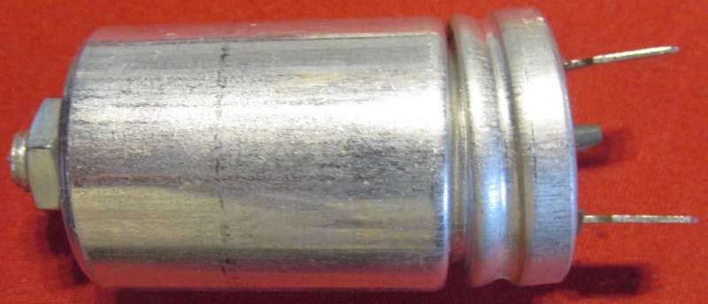

Hucky schrieb: > Ansonsten würde ich einfacherhalber diese dann kaufen Dem fehlt halt nur im Vergleich zu deinem Original das 'protected', was auch immer da protected wurde.
Michael B. schrieb: > Dem fehlt halt nur im Vergleich zu deinem Original das 'protected', was > auch immer da protected wurde. Für "geschützt" hat der Alubecher eine Falte, damit sich der Becher ausdehnen kann. Einen solchen hatte ich mal. Für Dich aus dem Internet kopiert: "Im Schadensfall dehnt sich das Gehäuse durch Gasbildung und Temperaturanstieg in der Länge aus und unterbricht dadurch die Zuführungsleitung an einer Sollbruchstelle. Der Kondensator wird sicher vom Netz getrennt."
