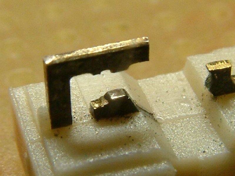

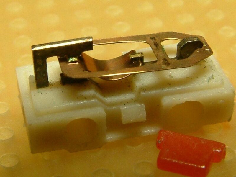

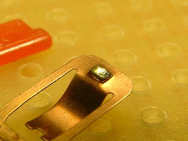

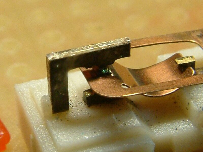

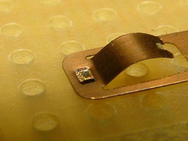

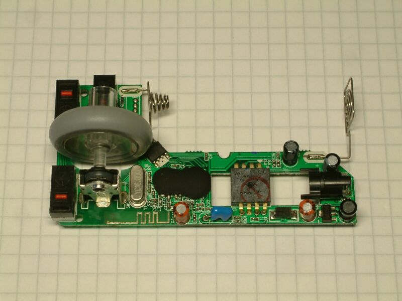

Hallo, bei meiner Kamera/Funk-Maus macht die linke Taste schlapp. Klickt nicht mehr zuverklässig, hält bei gedrückter Maustaste nicht zuverlässig Kontakt. Das Verschieben von Objekten wird zum Abenteuer :-( Verstehe jetzt nicht wirklich, wieso die Kontakte so abgebrannt aussehen, es wird wohl kaum nennenswerter Strom darüber fließen. Ob eine Reinigung der Kontakte hilft? Solch eine Kamera/Funk-Maus wegen eines lädierten Knackfrosches im Mülleimer zu versenken kann wohl nicht die Lösung sein. Roland

Hallo Roland, Reparatur der Mikroschalter Lohnt sich nicht wirklich. Ich habe Reinigung versucht. Hält nicht lange. Wenn die mal ausgenudelt sind, dann hilft nur noch Ersatz. Tausch die Schalter lieber aus. Es gibt sie hier: https://www.ebay.de/sch/i.html?_from=R40&_trksid=p2380057.m570.l1313&_nkw=omron+mouse+microschalter&_sacat=0 Die Qualität ist gut genug. Meine halten schon seit Jahren. Gerhard
Für Logitech Mäuse habe ich bei eBay Ersatz für die Mikroschalter gefunden und die funktionieren hervorragend. Einfach mal nach dem Typ bei Google suchen. Kann sogar sein, dass es OMRON ist. Auch 'Logitech Maus Mikroschalter' bei Google bringt mir schon die Ergebnisse.
Reinigen hilft, habe ich einfach mit einem Stück Papier vorsichtig die Kontakte poliert funktioniert seit 2 Jahren wieder problemlos.
Falls du es trotzdem mit Reinigen versuchen willst und einen Musiker kennst - für Blechblasinstrumente gibt es Poliertücher "Metarex". Das löst den Schmutz, aber greift die Beschichtung nicht an. Eine ganze Dose ist aber teurer als eine neue Maus.
Die verbauten Taster reinigen? Niemals. Der Austausch ist einfacher und nachhaltiger. Zugegebenermaßen hatte ich Ersatz aus einer komplett toten Maus, so dass sich für mich die Frage nach einer Reinigung nicht stellte. Ersetzen und fertig. So konnte ich eine teure Bluetooth-Maus retten.

Roland D. schrieb: > Klickt nicht > mehr zuverklässig, hält bei gedrückter Maustaste nicht zuverlässig > Kontakt. Das Verschieben von Objekten wird zum Abenteuer :-( Das hatte ich auch mal. Kurzfristige Lösung: die beiden Schalter untereinander tauschen. Die rechte Maustaste ist weit weniger verschlissen als die linke. Längerfristig neue Schalter einbauen.

Roland E. schrieb: > Danke für den Link, men Trackman möchte nach 20 Jahren nun auch mal > einen frischen Taster unter die linke Taste... Wegen Link: Gern geschehen. Na klar ist besonders die linke Taste betroffen. Ich mochte einfach die alten Bluetooth-Mäuse von Logitech nicht wegschmeißen, die schließlich mal teuer waren (Modelle V470 und M557). Und der Austausch der Taster ist gar nicht mal so schwierig. Beim Öffnen der Mäuse beachten: Gehäuseschrauben befinden sich unter den Teflon-Gleitpads. Ist aber der übliche "Trick".

Lukas schrieb: > Reinigen hilft, habe ich einfach mit einem Stück Papier vorsichtig die > Kontakte poliert funktioniert seit 2 Jahren wieder problemlos. Das funktioniert sehr gut wenn man keine neuen Taster einbauen möchte. Die Omrons kann man problemlos öffnen und bekommt die sich wieder zu. Also die, die bei Logitech verbaut sind jedenfalls.
