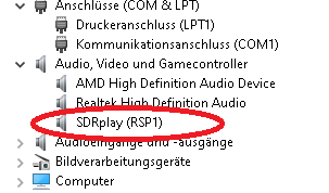

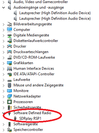

Frohe Weihnachten erstmal allen die hier mit lesen. Der RSP1 ist leider erst Heute angekommen und nicht gestern, macht soweit einen guten Eindruck. Aber bin Heute noch nicht dazu gekommen mich damit zu beschäftigen, eventuell Heute Abend dann noch. Wollte den RSP1 dann auch mit dem HDSDR betreiben, gibt da bestimmte Dinge auf die man da achten muss oder bestimmte Einstellungen. Das eine andere DLL benötigt wird habe ich schon gelesen vorab.

Hallo Phasenschieber S., Phasenschieber S. schrieb: > Aber Achtung: wenn du SDRuno installierst, dann wird eine andere API > installiert und es geschieht was ich weiter oben schon schrieb: HDSDR > läuft nichtmehr. danke für den Tipp dazu habe mir die DLL die ich benötige aus der API kopiert und mit im HDSDR Verzeichnis abgelegt, jetzt kann ich beim Starten des HDSDR auswählen welche DLL geladen werden soll. Damit kann ich gut leben erstmal.

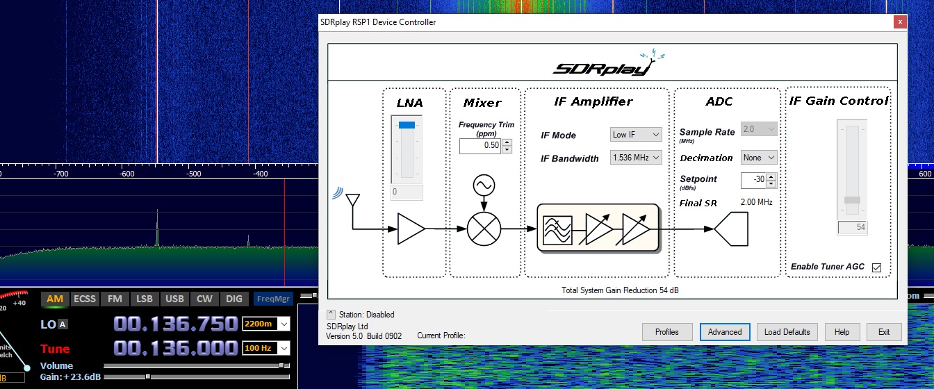

Hallo, noch mal kurz zu meiner Frage wegen den Einstellungen. Hier geht es mir im Moment um die Konfiguration der DLL vom RSP1 wenn ich diese im HDSDR nutze. Hänge mal ein Bild ran damit Ihr seht was ich meine.
Hallo SDR Anfänger, mein Tip und meine Einstellung: schalte den LNA ganz aus, den brauchst du garnicht, esseidenn du benutzt als Antenne nur einen nassen Schnürsenkel. Die Tuner-AGC schalte auch aus und regele die Gain manuell so, daß der Rauschflur geradeso 1-2 S-Stufen beträgt. Das verhindert weitgehend Übersteuerung.
Hallo Phasenschieber S., Phasenschieber S. schrieb: > es sei denn du benutzt als Antenne nur einen nassen > Schnürsenkel. nein einen krummen 100ter Nagel. Werde ich mal alles so einstellen wie von Dir empfohlen und mir dann anschauen.
Habe jetzt auch mal ein bißchen mit der Software gespielt. Habe gesehen, daß deine ExtIO die Version 5.0 ist und meine ist/war bisher die Version 4.6. Meine alte Version hat einen Schalter für den LNA, die neue Version einen Schieberegler. Kommt aber aufs selbe heraus. Habe meine alte jetzt gegen die neue ersetzt und o Wunder, jetzt laufen die SDR-Programme auch parallel.
Neue Erkenntnisse: Die aktuelle SDRplay-Software spielt nicht zusammen mit der alten ExtIO Vers. 4.6. Daher rührten auch meine Probleme nach Installation des Spektrumanalyzers und dessen neuerer API. Die neuere API richtet ein Device im Gerätemanager nach meinem oben gezeigten zweiten Bild ein. Die alte ExtIO sucht das Gerät aber noch unter Audio-Video-Gamecontroller und findet dort nichts. Folglich muß auch die ExtIO updated werden, dann findet diese auch das Device. Kaum macht man es richtig, schon läuft es :-)

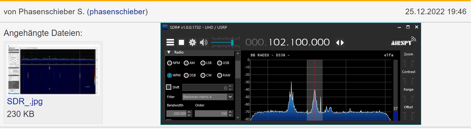

Hallo, bin gerade wieder mal am testen des RSP1 bis zu welcher Version von SDR# ( SDRSharp ) könnt ihr den nutzen. Das auch hier wieder 2 Dlls benötigt werden ist bereits bekannt.
Hallo, die letzte die ich gefunden habe die lauffähig ist mit dem RSR1 ist die SDR# Version 1732, habt ihr zufällig eine höherer Version zu laufen bekommen.
Ich benutze noch eine ältere Version SDR# v. 1.0.0.1433 mit dem RTL-Dongle. Mit dem SDRplay habe ich es noch nicht versucht. Liefert ein schönes, sauberes Bild.

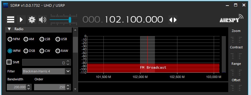

Hallo Phasenschieber S., Phasenschieber S. schrieb: > Mit dem SDRplay habe ich es noch nicht versucht. Also der RSP1 läuft bei mir bis Version SDR# Version 1732. Wie üblich benötigst hier dann auch wieder mal 2 DLLs. SDRSharp.USRP.dll Diese befindet sich in diesem ZIP mir drin https://www.iz3mez.it/software/SDRSharp/SDR%23_ExtIO_v1.1.zip ExtIO_SDRplay_RSP1.dll na wo die her kommt weißt ja. die 2 Dlls in dein Verzeichnis SDR# v. 1.0.0.1433 reinkopieren. Als Gerät must dann nur UHS / USRP auswählen schon läuft es. Auch ein schönes Programm.

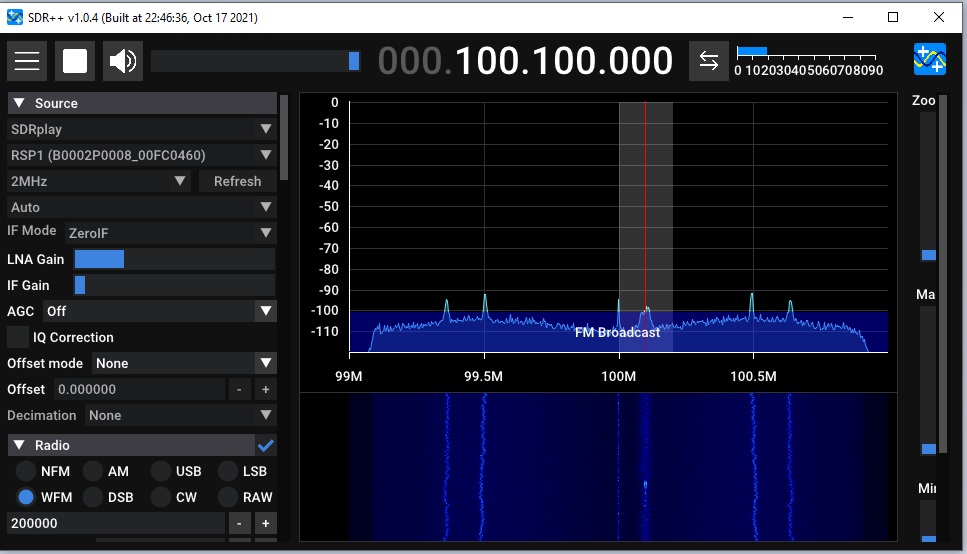

Hallo Phasenschieber S., hier noch ein kleines Bild von der Version mit zu. Hatte ich vergessen.

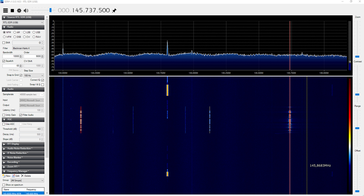

Danke SDR Anfänger, hast mir ja jetzt ein schönes Ei ins Nest gelegt ;-) Habe mittlerweile die Vers. 1.0.0.1906 aufgezogen, die läuft auch nur mit dem RTL-Dongle. SDR Anfänger schrieb: > must dann nur UHS / USRP auswählen schon läuft es. Nö, bei mir nicht. Weder die alte noch die neue Version akzeptiert diese Auswahl. Nicht, daß ich es bräuchte, nein, aber daß etwas nicht funktioniert, fordert mich heraus ;-)
Bingo, jetzt habe ich die Version 1.0.4 von hier herunter geladen: https://github.com/AlexandreRouma/SDRPlusPlus/releases und zwar die sdrpp_windows_x64.zip mit den beiden dlls läuft die Kiste jetzt so wie du vorgeschlagen hast, freu. Sieht gut aus.
Hallo Phasenschieber S., was Du jetzt Installiert hast nennt sich warum auch immer SDR++ ja das läuft auch mit den beiden DLLs. SDR# ( SDRSharp ) https://www.iz3mez.it/software/SDRSharp/SDRSharp_v1732.zip ist die letzte die ich von dem zum laufen bekommen habe sieht fast genauso aus aus. Habe mal 2 Bilder zum vergleichen angehangen.
Ups da ging was schief mit dem ersten Bild, also noch mal das ganze.
SDR Anfänger schrieb: > was Du jetzt Installiert hast nennt sich warum auch immer SDR++ ohje, du hast recht, die sehen sich aber verdammt ähnlich. Naja, mein Experimentierdrang ist jetzt aber gesättigt, noch mehr SDR-Programme brauche ich jetzt wirklich nichtmehr, zumal sie ja alle auch nur dasselbe zeigen. Mal mehr oder weniger schön aufbereitet. Du bist jedoch noch voller Tatendrang und das ist auch gut so. Ich habs ja schon frühzeitig geahnt: Phasenschieber S. schrieb: > so wie ich dich > einschätze, wird es nicht lange dauern bis du das Gerätchen voll > ausreizen möchtest :-) Ich glaube, ich kann jetzt nichtsmehr zum Thema beitragen und wünsche dir viel Erfolg und viel Spaß mit deinem neuen Spielzeug. 😀
