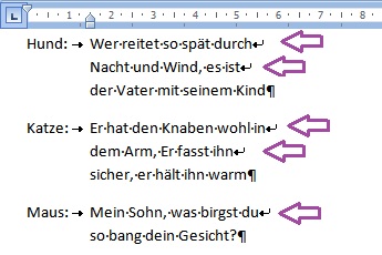

Hi Ich kann bei Word beim Nummerieren eine automatische Zeileneinrückung machen, z.B. so: 1. Wer reitet so spät durch Nacht und Wind, es ist der Vater mit seinem Kind 2. Er hat den Knaben wohl in dem Arm, Er fasst ihn sicher, er hält ihn warm 3. Mein Sohn, was birgst du so bang dein Gesicht? Wobei "Wer reitet so spät durch Nacht und Wind, es ist der Vater mit seinem Kind" ein durchgehender Satz ist und nur in die nächste Zeile verschoben wird, da am rechten Rand angelangt. Wie bekomm ich den Zeileneinrückung bei folgendem Beispiel hin, ohne jeden Satz manuell zu trennen und bei jeder Zeile manuell einzurücken? Das Ergebnis sollte so sein: Hund: Wer reitet so spät durch Nacht und Wind, es ist der Vater mit seinem Kind Katze: Er hat den Knaben wohl in dem Arm, Er fasst ihn sicher, er hält ihn warm Maus: Mein Sohn, was birgst du so bang dein Gesicht?

Dazu dient in Word nach entsprechender Absatzformatierung der manuelle Zeilenwechsel (siehe Bild!). Gruß WIRO

Nein, der Gaul war tot. WIRO schrieb: > Dazu dient in Word nach entsprechender Absatzformatierung der manuelle > Zeilenwechsel (siehe Bild!). Ist das der Soft-CR? Zu erreichen über Shift+Enter. Erinnert mich dunkel daran.

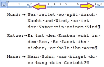

WIRO schrieb: > Dazu dient in Word nach entsprechender Absatzformatierung der manuelle > Zeilenwechsel (siehe Bild!). Ich glaube, dem TE ging es nicht um die Zeilenumbrüche, sondern um die Einrückungen. Diese erzielt man durch einen so genannten hängenden Einzug, den man bspw. mit den Schiebern am Lineal über dem Textbereich einstellen kann. Damit auch der Text in der ersten Zeile jedes Absatzes (also bspw. das "Wer reitet ...") an die gleiche horizontale Position wie die Folgezeilen gerückt wird, muss er vom Text links davon (dem "Hund:") durch einen Tab getrennt werden. Wie man in deinem Screenshot erkennen kann, hast du in deinem Beispiel genau dies getan. Ich wollte nur noch einmal explizit auf diese Vorgehensweise hinweisen. Schön wäre es, wenn die Größe des hängenden Einzugs automatisch anhand des längsten, einleitenden Texts ("Hund:", "Katze:", "Maus:") festgelegt werden könnte. Das ging aber zumindest in den Word-Versionen, bei denen ich das bisher versucht habe, nicht.

Es geht auch ohne manuellen Zeilenwechsel, wenn man die Breite der Absätze rechts entsprechend einstellt (siehe Bild!). Gruß WIRO
